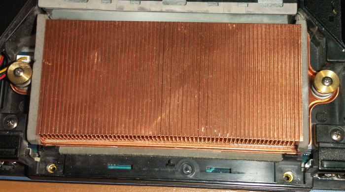

Bei dem Laptop von meinem Vater ist dies problemlos möglich.
Man entfernt zwei Schrauben und schon liegt der Kühlkörper frei.
Ist das gleiche wie bei einem desktop. Ihr sollt euch eben nicht so anstellen. ;)
Der Laptop wurde dadurch um einihes kühler und der Lüfter springt nun seltener an. :freaky:

Für alle Skeptiker gibt es ein paar Bilder.
@Boas
Mach ein paar Bilder von der Unterseite und wir können dir weiter helfen. ;)
edit: Ist übrigens auch ein Toshiba laptop.

@arterius: Leider sind die meisten Pentium M/Core Duos komplexer aufgebaut und man kommt nicht mehr so leicht an die CPU. Man sollte (wenn man es unbedingt selbst machen will und keine Garantie mehr hat) vorher nach einem Service and Maintenance Manual für sein Notebook suchen. Dort steht dann beschrieben wie man an die Innereien herankommt ohne etwas kaputt zu machen.

ich glaube meine toshiba unterseite sieht genauso aus wie deine - ABER verliere ich dann die Garantie??
