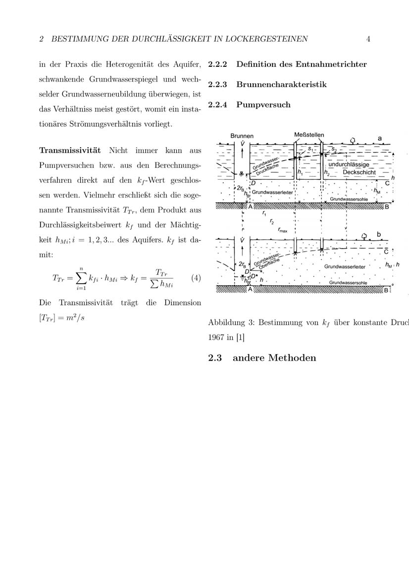

Ich müsste ja das Bild nur irgendwie aus dieser Umgebung ausschließen. In unzähligen Lehrbücher (Musterbeispiel.jpg) lässt sich genau diese Anordnung von Bild und 2-spalten Text finden - so will ich es auch haben. Wenn ich das aber versuche sieht das so aus: Problem.jpg. Das ist auch bereits die \minipage - Umgebnung, welche aber bestimmt an falscher Stelle gesetzt wurde. Wie gesagt, cih weis einfach nicht wie man das so hinbekommt.
Der Quellcode steht in der Quelle.txt . Ich habe soweit auch schon den ganzen "Kopka" durchforstet. Endweder hab ich es überlesen oder es steht nicht drinnen. Vielleicht muss noch Zusatzbefehlt in der \figure - Umgebung definiert werden - speziell die Positionierung?
