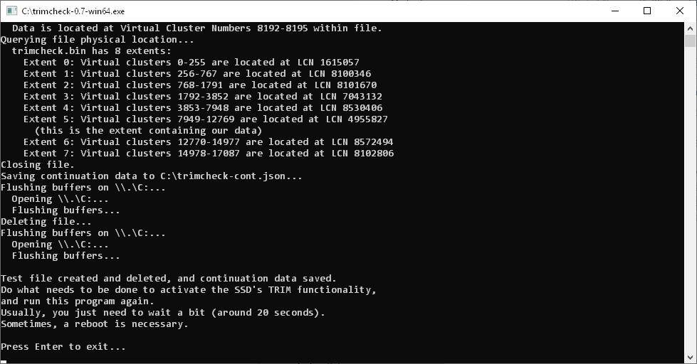

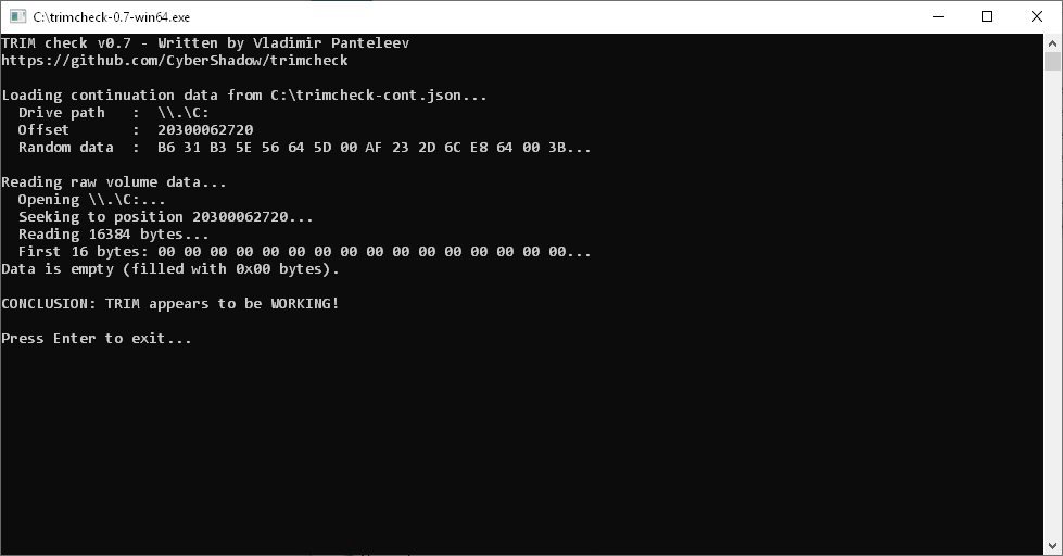

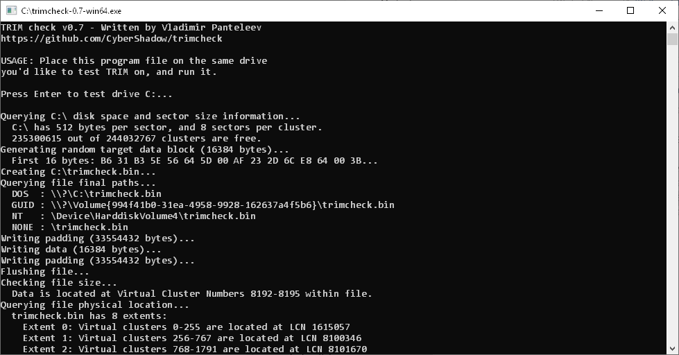

Das sagt aber noch nichts darüber aus, ob TRIM auch von der SSD ausgeführt wird. Dafür gibt es dann TRIMCheck. TRIMCheck zweimal laufen lassen. Beim ersten mal wird die Testdatei erzeugt und gelöscht. Beim zweiten mal wird geguckt ob TRIM funktioniert hat. In der Zwischenzeit zwischen den beiden Durchläufen sollte man nichts am Rechner machen und ca. 1-3 Minuten warten. Wurde TRIM als nicht funktionierend ausgegeben, kann man es noch einmal starten und TRIMCheck prüft die Daten noch einmal. TRIMCheck muss auf der SSD liegen, wenn es ausgeführt wird.

Ich habe Trimcheck wie angeführt nochmals ausgeführt. Dieses mal länger gewartet aber das Ergebnis ist das selbe:
Loading continuation data from C:\Users\M\Desktop\trimcheck-cont.json...
Drive path : \\.\C:
Offset : 11557978112
Random data : 45 04 C1 6C C5 D4 C9 56 27 6B C8 EC E3 DA A7 70...
Reading raw volume data...
Opening \\.\C:...
Seeking to position 11557978112...
Reading 16384 bytes...
First 16 bytes: 96 57 21 A3 1C 1C 54 FC 23 74 12 37 1D C9 40 A9...
Data is neither unchanged nor empty.
Possible cause: another program saved data to disk,
overwriting the sector containing our test data.
CONCLUSION: INDETERMINATE.
Re-run this program and wait less before verifying / try to
minimize writes to drive C:.
