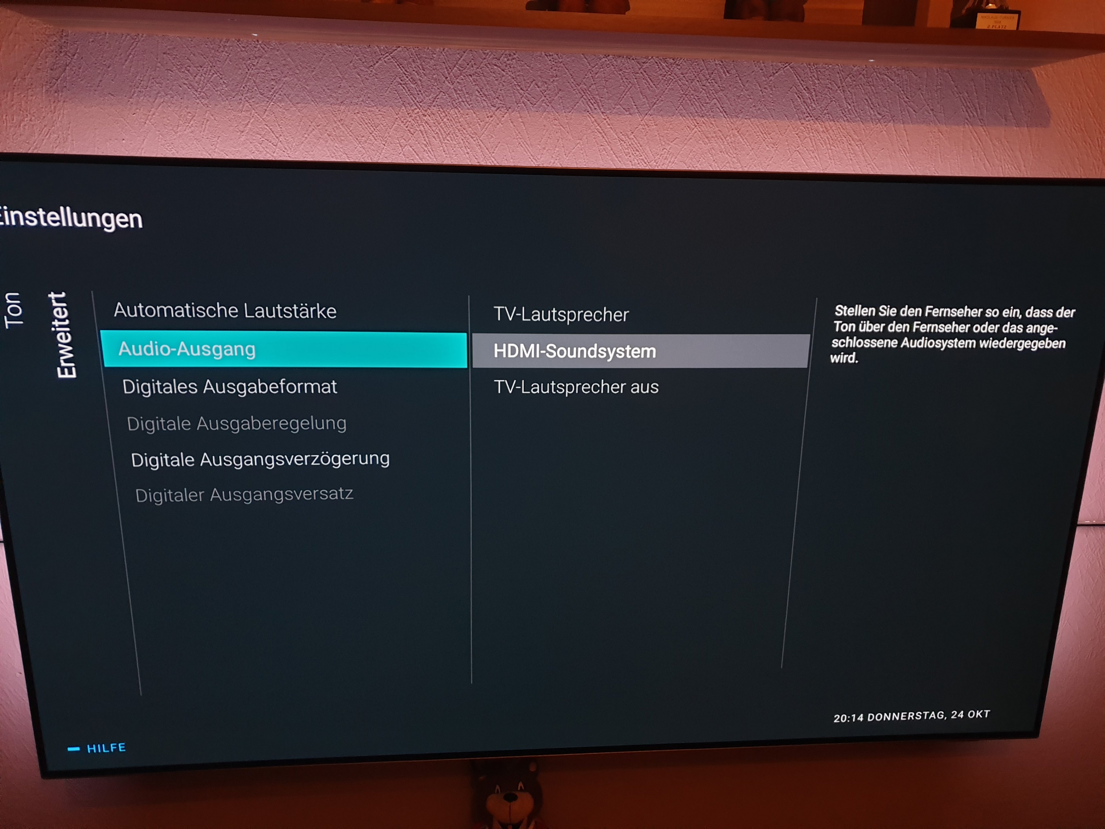

Hi,
Guck mal in den TV Optionen, ob du die Lautsprecher vom Philips deaktivieren kannst.
Ich habe einen LG Fernseher und einen Yamaha Receiver, funktioniert 1A!
Ok, werde ich heute Abend testen.
Diese Funktion nennt sich HDMI CEC und funktioniert grundsätzlich mit allen Geräten die diese Funktion unterstützten. Jeder Hersteller nennt das oft anders, aber dahinter steckt immer das gleiche und sollte (aber muss nicht immer) auch hertsellerübergreifend funktionieren.
Bei Philips heißt HDMI CEC "Easylink", schau mal, ob das aktiviert ist.

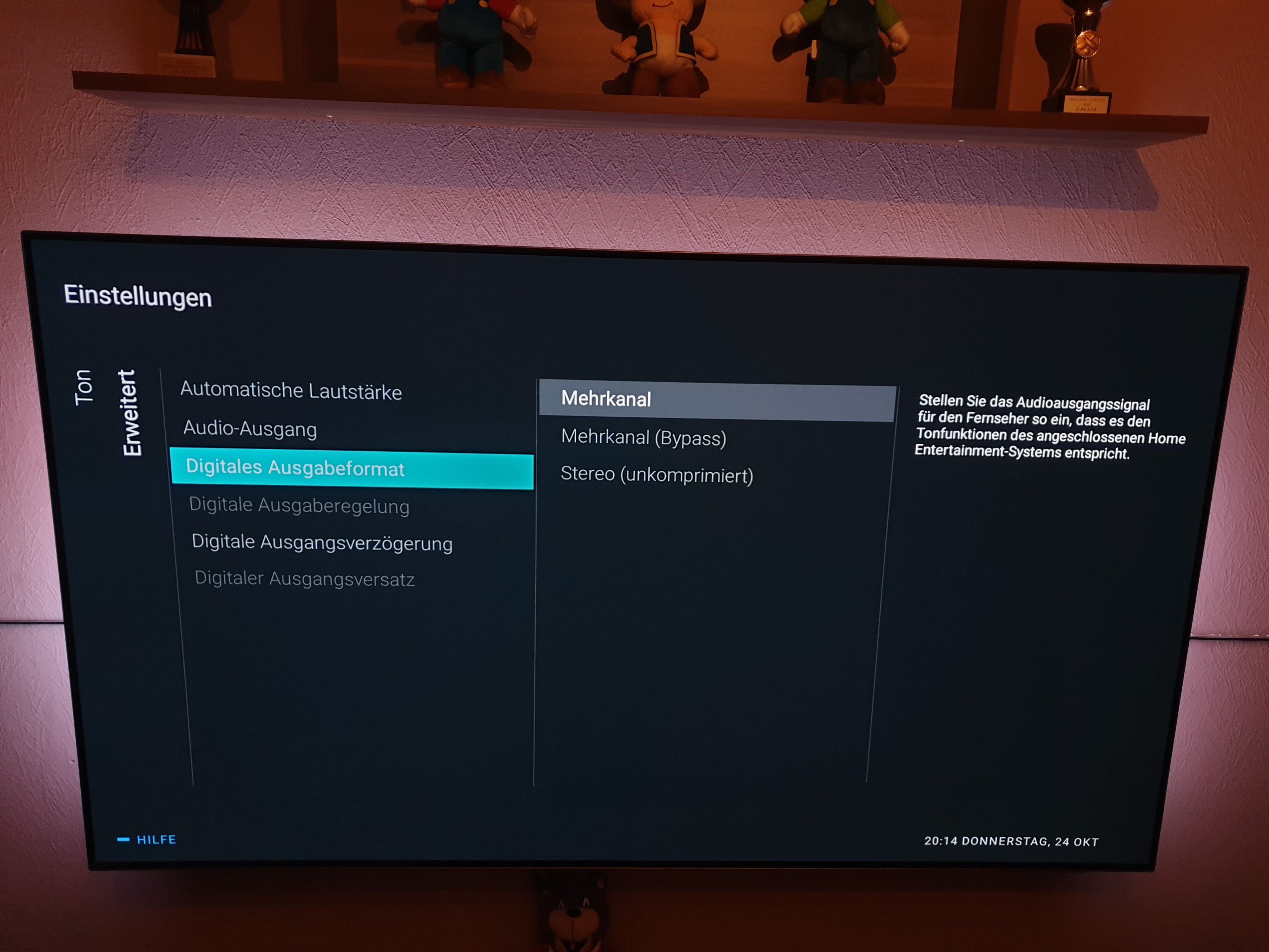

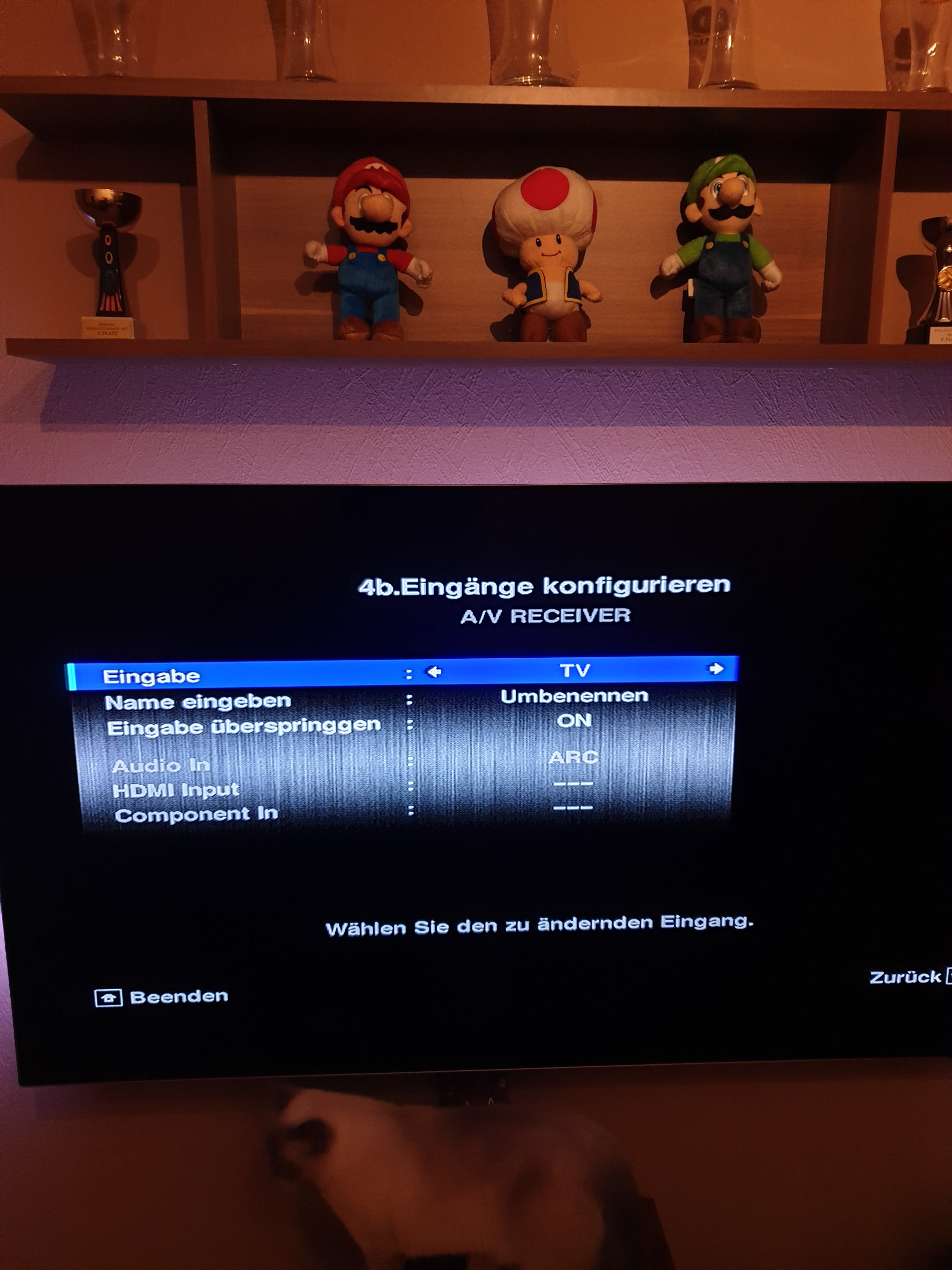

Bekomme es leider nicht hin..
Wenn ich die TV Lautsprecher deaktiviere kommt gar kein Ton mehr.
Das komische ist.. wenn ich HDMI auswähle funktioniert zwar meine Anlage. Der TV zeigt aber immer den Fehler, dass die Verbindung zum Soundsystem fehlgeschlagen ist.
Aber wie gesagt.. es funktioniert alles, bis auf die Lautstärke über die Philips TV Fernbedienung.

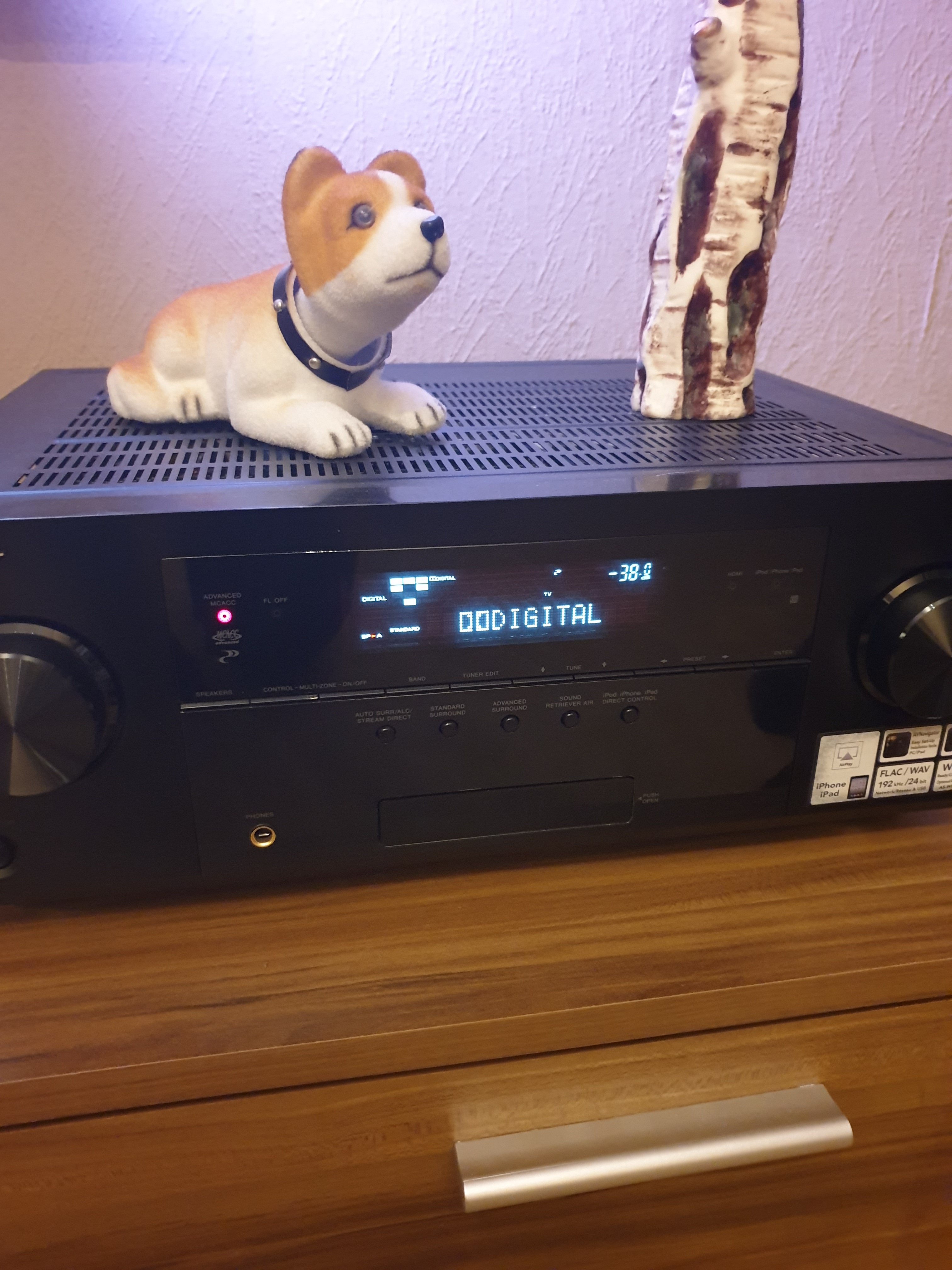

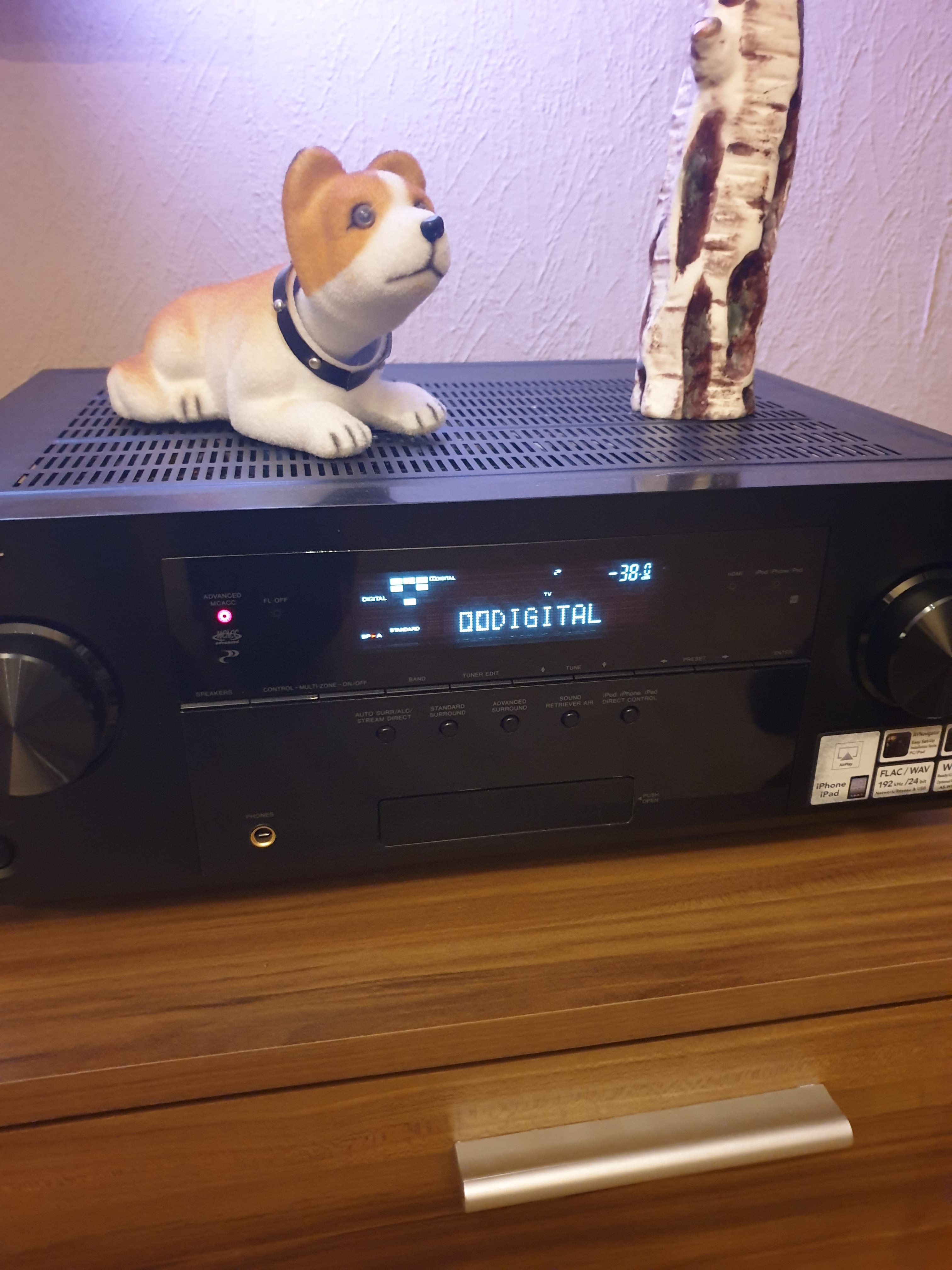

Der AVR stellt sogar automatisch auf Dolby Digital, wenn das was ich schaue es unterstützt.

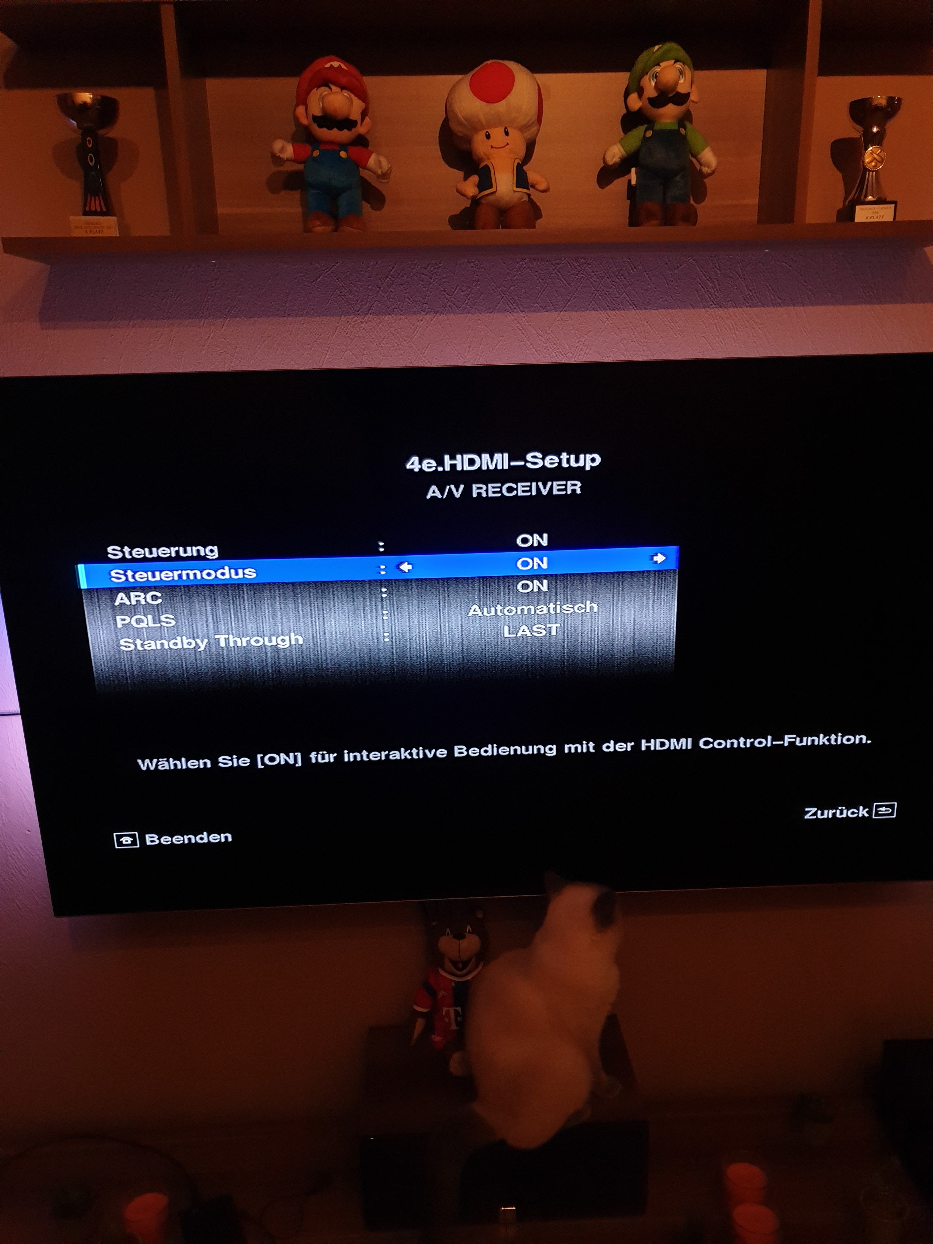

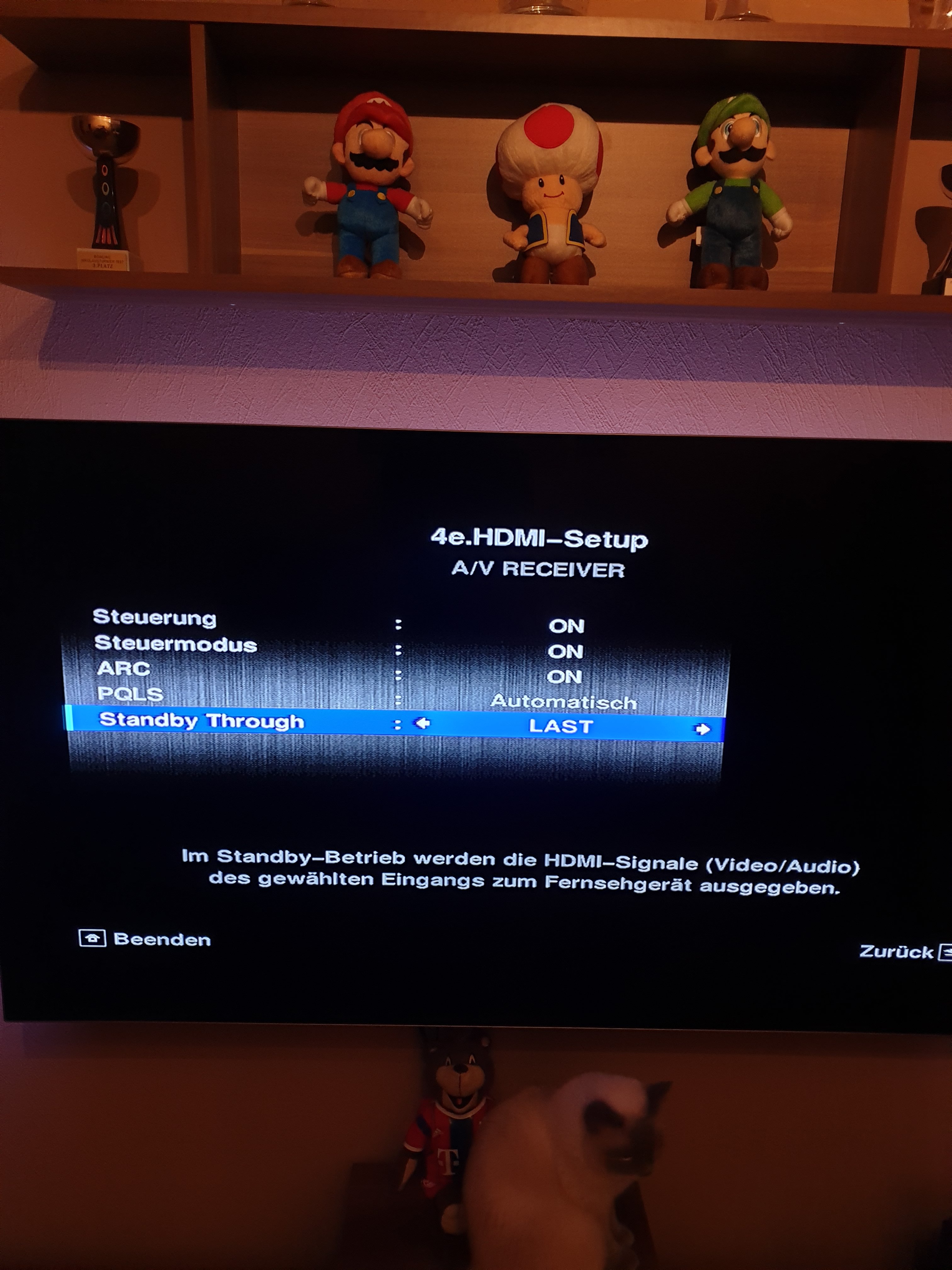

Es geht!!! Keine Ahnung wieso, aber ws geht! :D
Easy Link war schon beides an.
Hab im AVR paar Sachen geändert... ARC war aber auch da schon aktiv.
Jetzt hab ich sogar Dolby Digital Plus.. was auch immer da anders ist :-)
Wenn ich TV ausschalte, geht der AVR auch aus.
Vielen Dank an euch alle! <3
