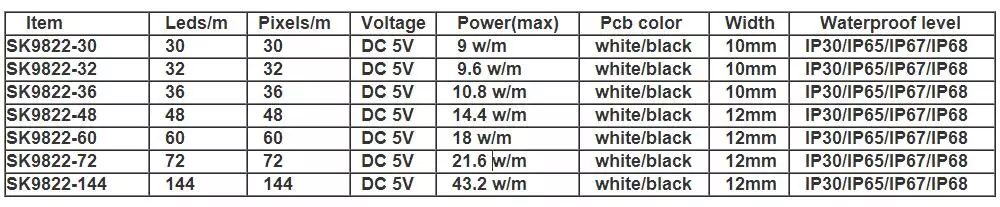

Wie viel W haben die eig? Ich hatte heute mal 60LED (RGBW) neben 144LEDs/m (weis) hingestellt und das waren wie 2 welten. Die 144LEDs/m hatten wohl 20W und die 60LED hatten anscheinend nur 10W oder sowas.
Das sind die Spitzenwerte. Glaube ich aber nicht so ganz, erscheint mir zu hoch. Ich würde der Einfachheit halber 60er Leds nehmen, das Reicht meiner Meinung nach.
EDIT: Bei deinem Diffusor sollte man keine LEDs mehr sehen können. Das würde auch viele Probleme der Anzahl der LEDs reduzieren.

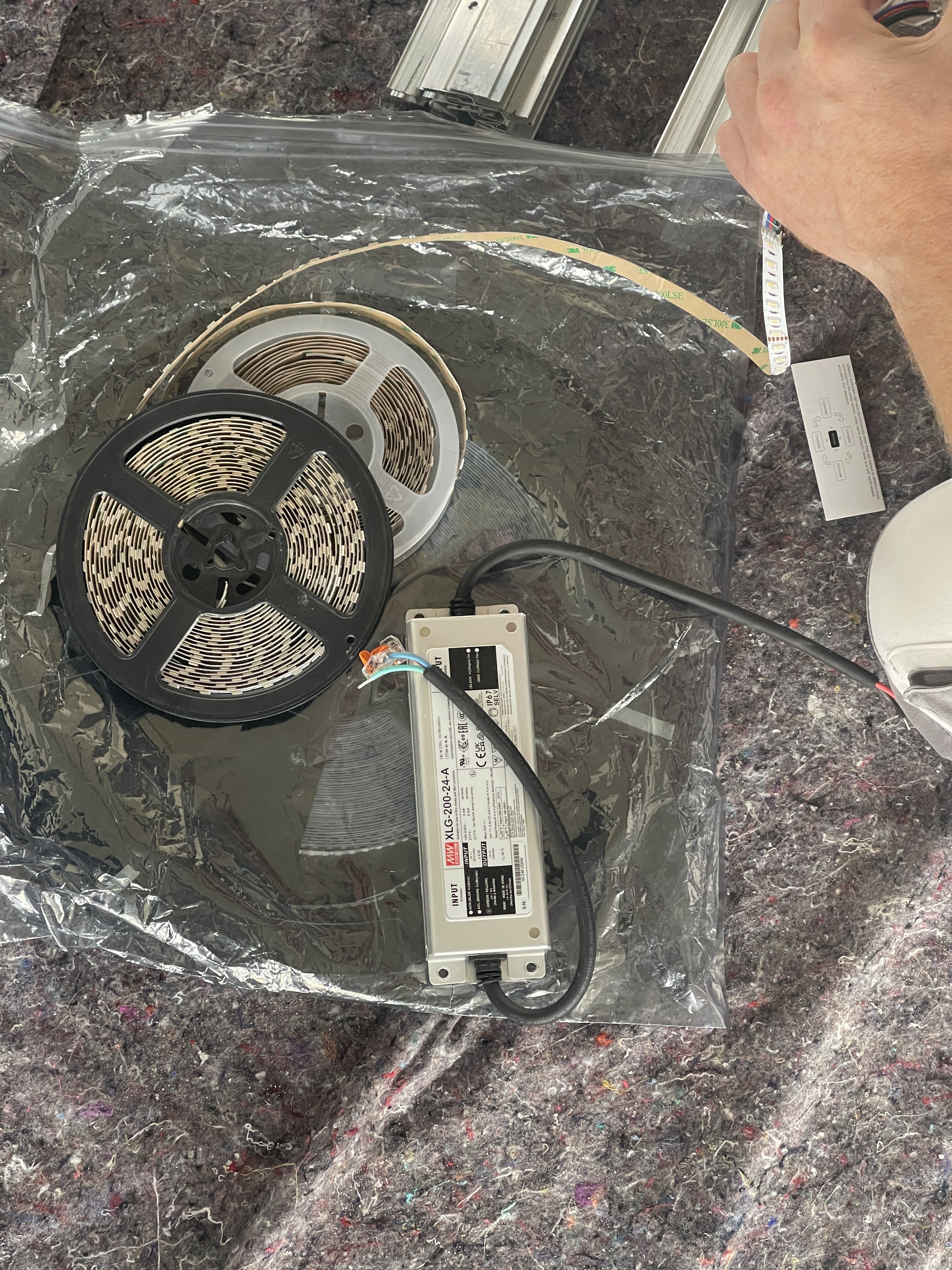

Nein jemand von der spanndecke war da und hatte welche für die deckenbeleuchtung dabei. Diese haben wir getestet.

@gaucho92 .. Die Werte aus der Tabelle sind für weiß.
Hatte dein Monteur adressierbare LEDs? Da man das sonst nicht 1:1 vergleichen kann.
Bei RGBW LEDs (gibt es auch als adressierbare) ist der Stromverbrauch bei Weiß geringer, da weiß nicht gemischt werden muss (R,G,B)

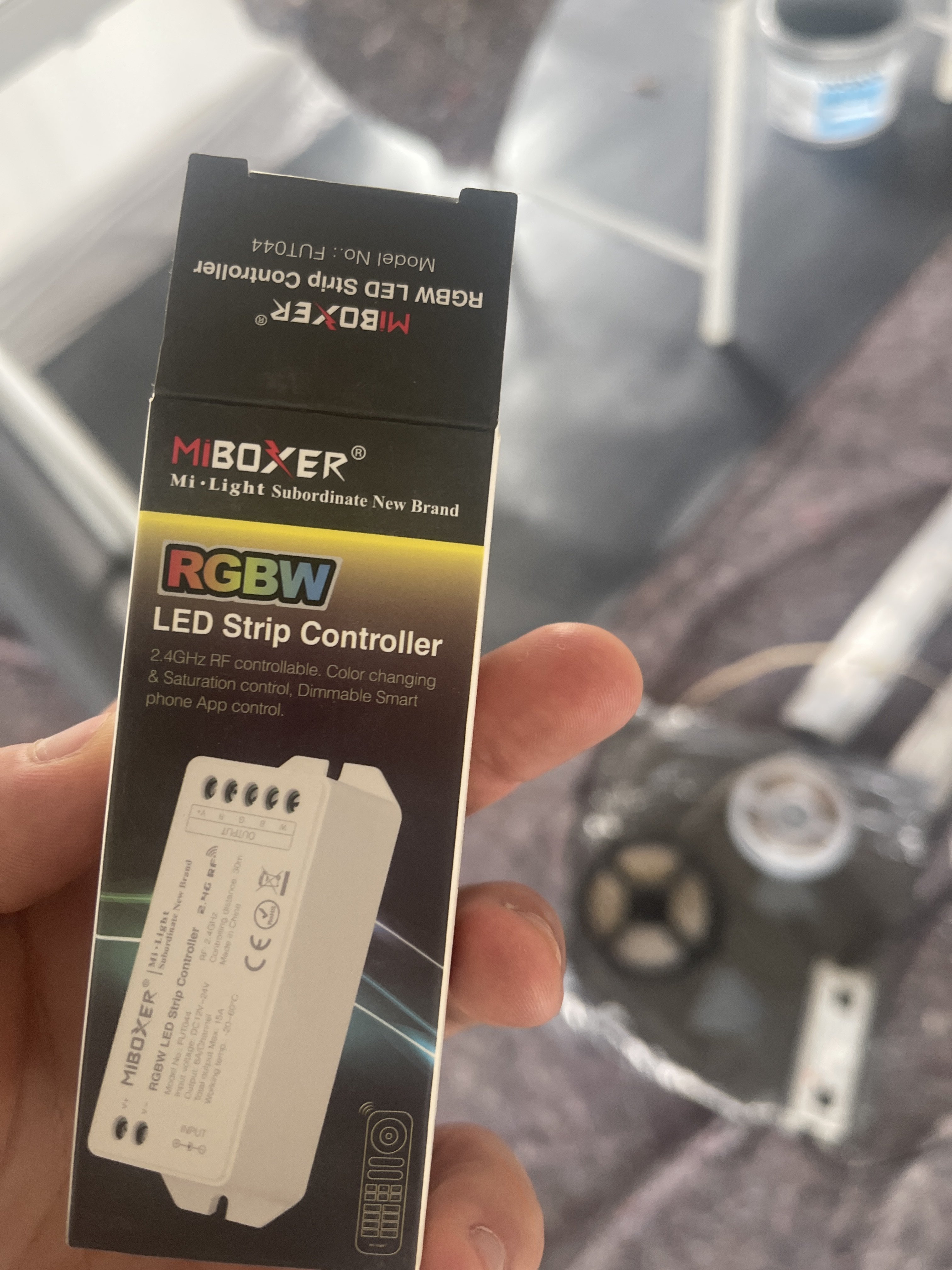

Boah ich weis nicht. Die kann man über einen Controller verbinden der Wifi fähig war (miBoxer smart) und man konnte über die app weiss oder bunt einstellen und diverse szenen auswählen.
Woran erkennt man adressierbare LEDs? Glaub die waren von der firma alteza wo für die spanndecken Stripes herstellen
Siehe fotos @Der_Picknicker
Man kann diesen effekt der laufenden stufen beleuchtung mit delay nur mit adressierbaren LEDs machen oder geht das auch ohne aber mit einem bestimmten controller odee so?
Nur mit addressierbaren LEDs, da du sonst für jede Stufe ein Relais brauchst. Und zu jeder Treppenstufe ein Kabel zum Schaltkasten laufen muss. Mit deinem gezeigten Controller geht das so nicht. Auch hier brauchst du mind. pro Treppenstufe einen Controller.
