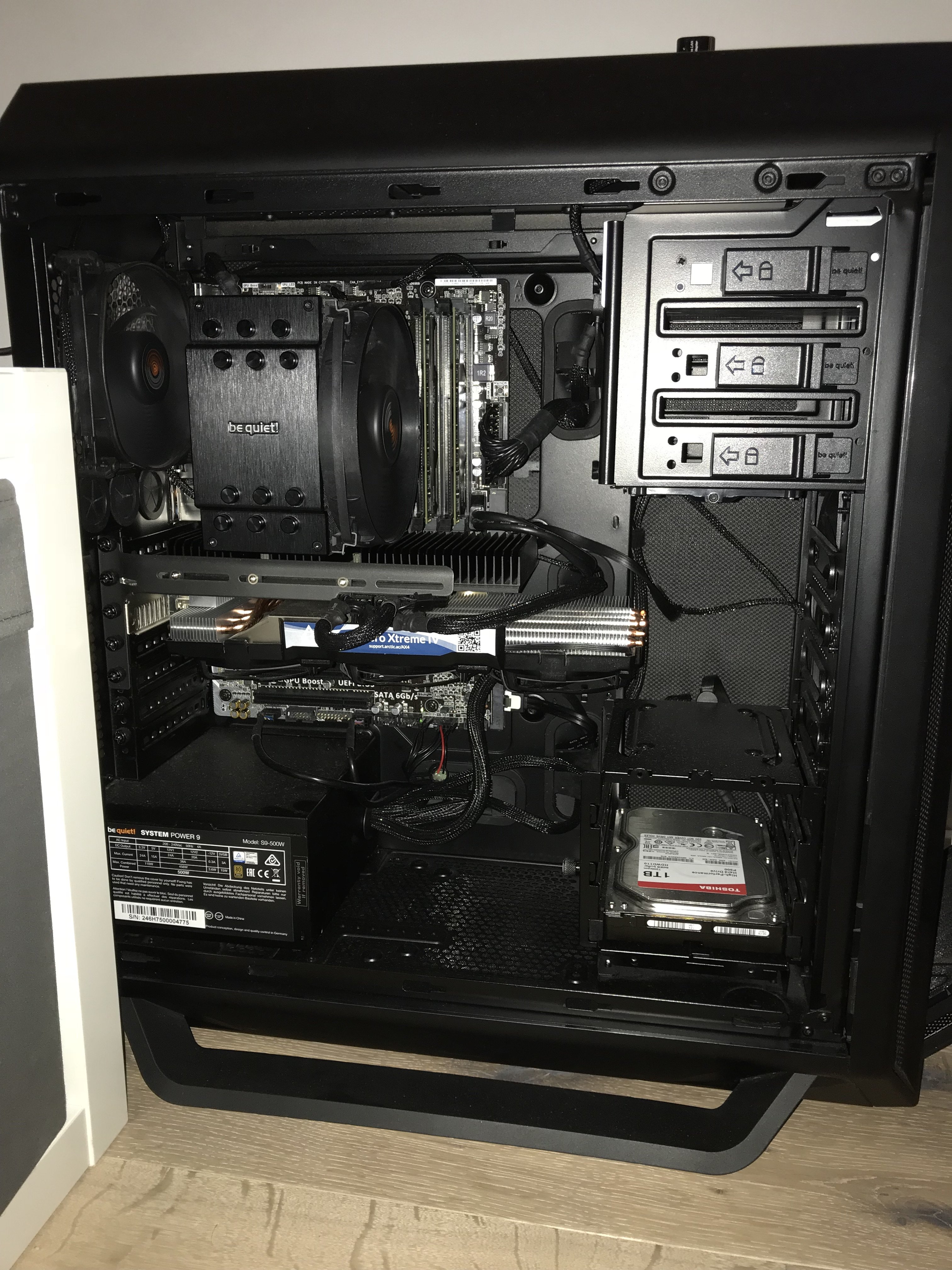

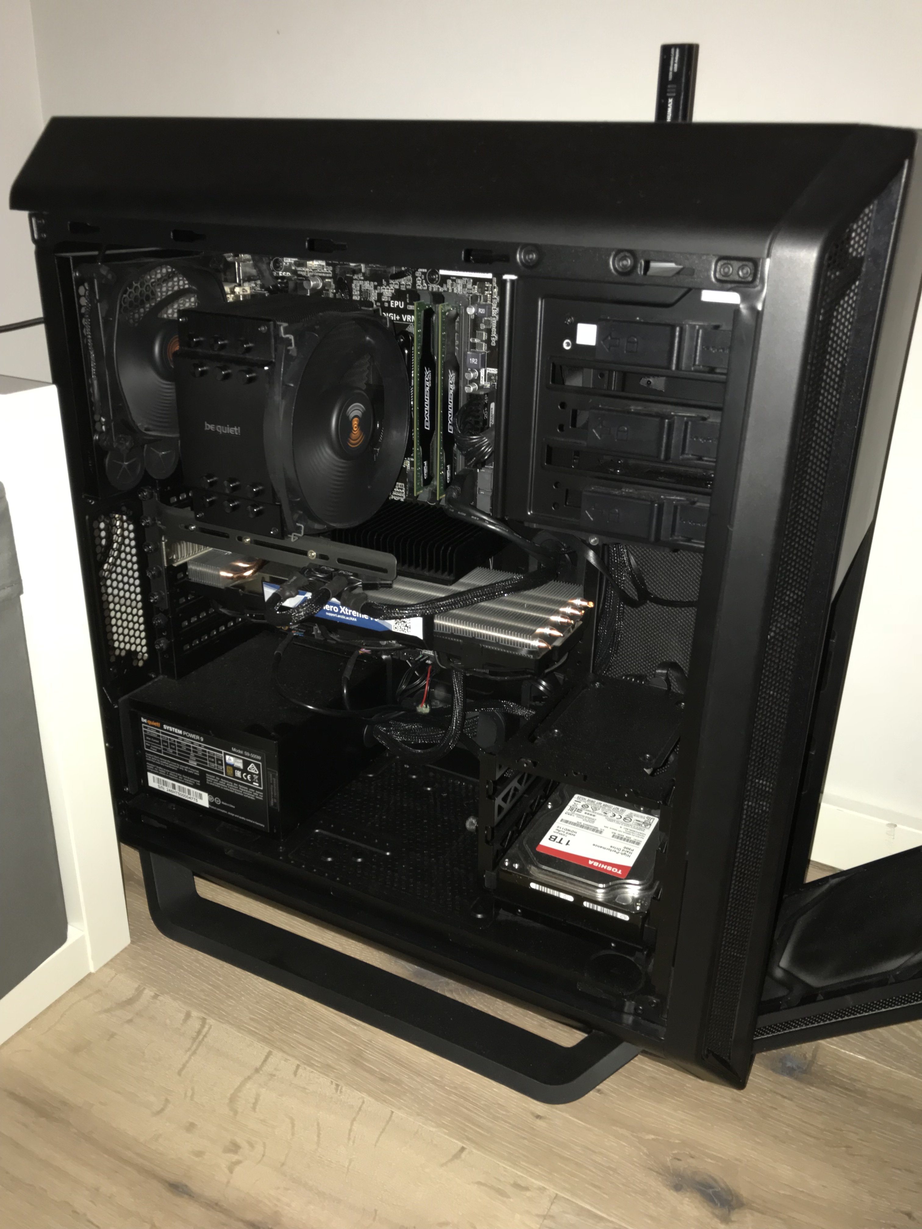

ich habe mir selber einen PC zusammengestellt. Aber irgendwie höhre ich noch immer ein Lüftergeräusch. Die Gehäuselüfter und CPU-Lüfter sind übers BIOS eingestellt und drehen ganz langsam.
Ich habe heute mal nachgeforscht und es kommt vom Netzteil. Meine Frage ist ob es noch leisere Netzteile gibt, als ich in Moment verbaut habe? Vielleicht liegt es auch am Airflow.
Im Anhang befindet sich eine PDF und ein Foto von meiner PC Zusammenstellung.
Bitte um Ratschläge!
Viele Grüße
Maxime

Das NT ist jetzt nicht High-End, aber selbst die BeQuiet SystemPower sind eigentlich ziemlich leise.
Evtl. vibriert das Gehäuse irgendwo, bei mir ist es trotz Dämmung primär die Festplatte.
Dämmmatten und leise Gehäuselüfter bewirken aber wahre Wunder.
Du könntest bei bequiet auf deren Page gucken, ob ein DarkPower Pro andere Lüfter verbaut hat, als dein System Power von denen.
Ansonsten wüsste ich so direkt keine andere Lösung. Bitte aber Finger weg vom eigenmächtigen Ändern des Lüfters im Netzteil selbst.

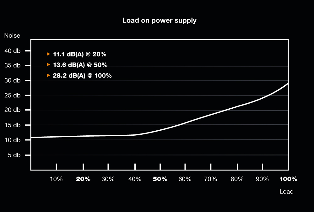

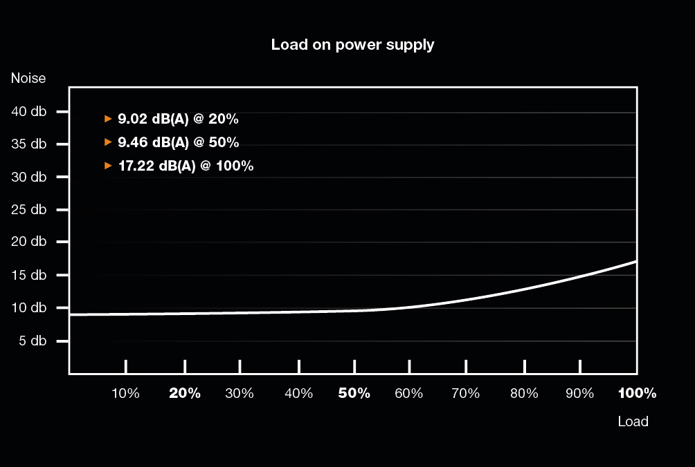

Aber bequiet veröffentlicht auch die Lautstärke der Netzteile nach Auslastung, da kann man die Serien mal vergleichen:
Systempower 9 500W:
Straight Power E11 550W:
Darkpower P11 550W:
Problemlos ablesbar hier, dass das DarkPower bei 100% Auslastung leiser bleibt als das System Power im Idle. Da ist auch ein Silent Wings 3 drin, also wenn das Lager Geräusche macht ist der Lüfter defekt.
