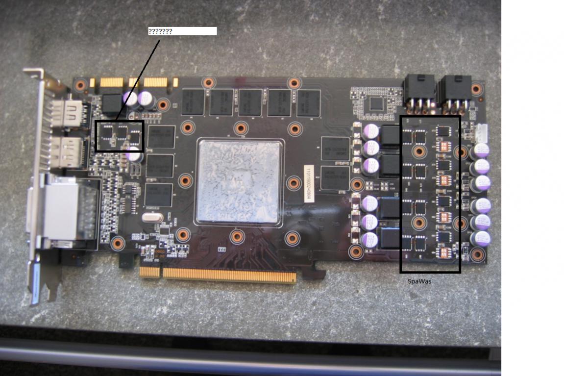

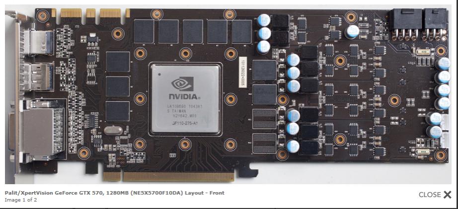

Auf die GLH paßt der AC Xtreme NICHT, WEIL da die DVI Anschlüsse zusammen sind oder übereinander. Siehe den erwähnten Bericht von mir.(@Darkseth88 hat ihn erwähnt)
PCB von Sonic und DualFan sind nicht gleich.
links DualFan rechts Sonic
@jamira1976, auch die HD läßt sich nicht umbauen wegen der besagten DVI Anschlüsse.
Hast du ne HD, nein???, dann lasse solche Aussagen.
@y33h, dem AC Xtreme liegen KEINE Pads oder Ähnliches bei. Das MUSS man dazu kaufen, für die 570 z.B. das Set 004. Darin sind die Kühler und Kleber.
Zum Anderen sind diese Sets nur für die Referenzmodelle!! Alle anderen "Eigendesings" der Hersteller können anders aufgebaut sein und somit passen die Kühlerchen NICHT.
Fragt mich, ich habe es hinter mir.
