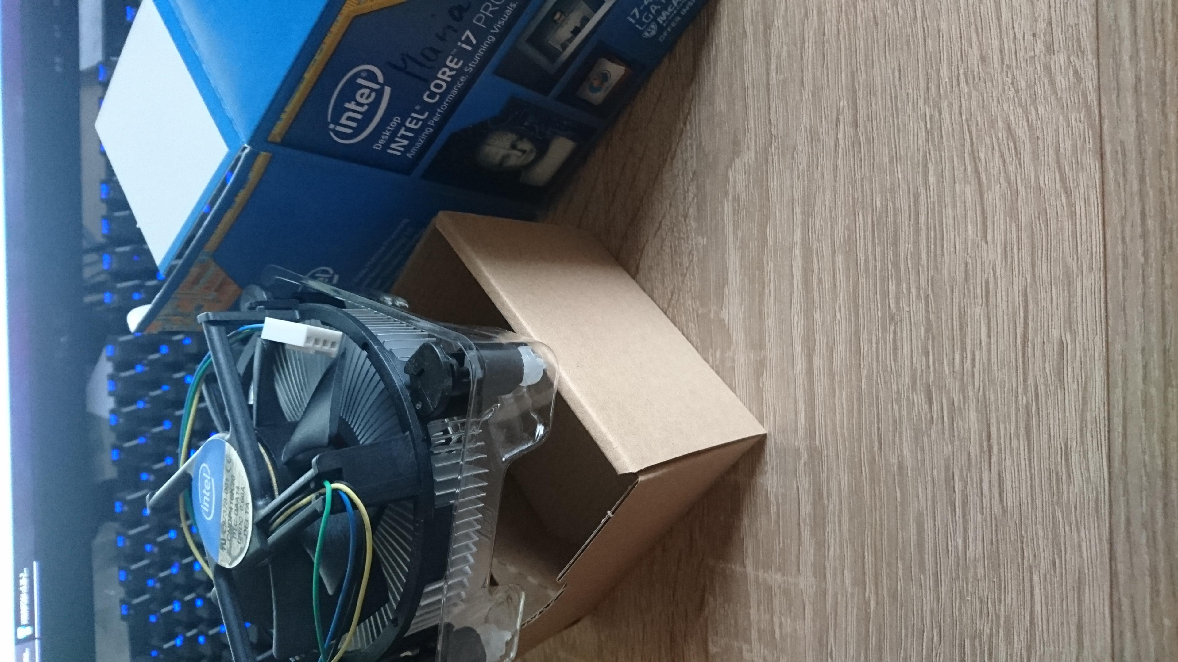

Ja ich hab noch son riesiges Metallteil das wohl auf den CPU rauf kommt...

Dein "riesiges Metallteil" sieht aber schon aus wie ein Boxed Kühler oder? Google einfach mal nach "intel Boxed Kühler" die gibt es noch in verschiedenen Ausführungen, in dicker und flacher, mit und ohne Kupferkern. Wenn der dabei war reicht der aber auf jeden Fall.
"riesiges metallteil"? mach mal bitte ein foto davon. die boxed-kühler würde ich eher als "klein" bezeichnen.
Ja das is son boxed-Teil. Sieht halt genauso aus die Teile auf den Bildern bei Google...
Ich find das Teil groß....

Das Bild ist eigentlich hochkannt - kaum lade ich es hier hoch, liegt es quer :<
wenn du den montierst, ist dein problem eben schon heute gelöst. du kannst natürlich auch noch einen dritten kühler kaufen und aus einem noch größeren repertoire adäquater kühllösungen wählen..(falls die wlp bei deinem kauf dabei ist bzw. du die nicht vergessen hast noch zu bestellen)
pff, der boxed-kühler ist doch nicht groß. das hier ist groß:D
