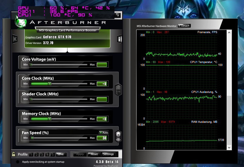

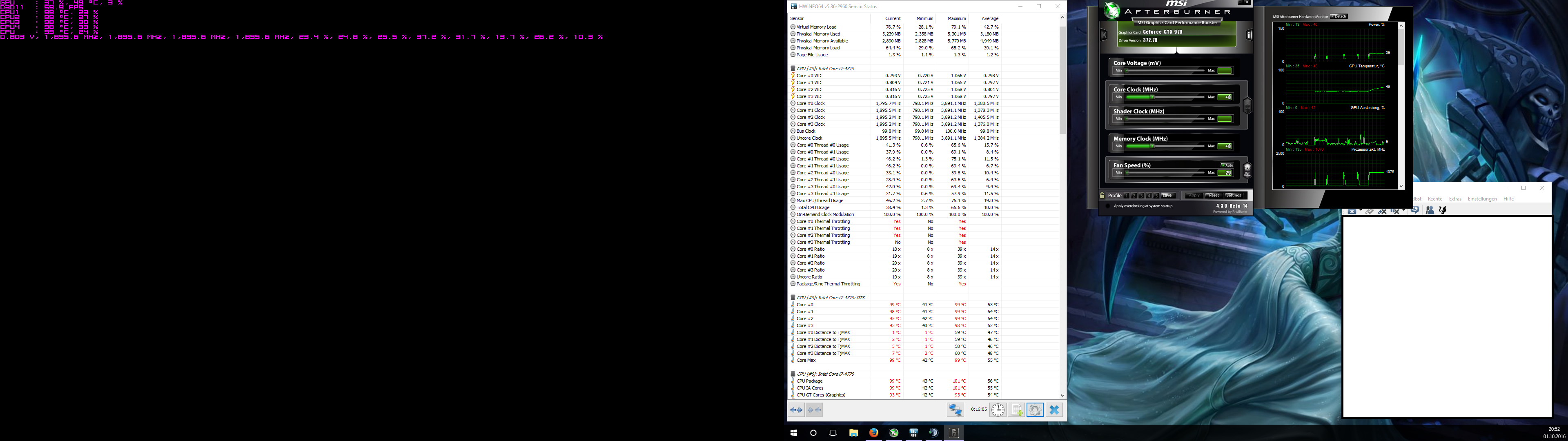

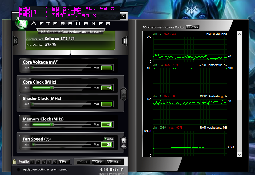

Der Screen ist von vorhin nachdem ich mit dem Afterburner bissle gespielt habe... aber wahrscheinlich hab ich nicht alles wichtige angeemakert was er messen soll...
Für mich sind solche Programme wie n chinesischer Aufsatz über Quantenphysik... :freak:
Besonders das Zweite Programm... x.x
Ich hab das Gefühl das der CPU zu heiß wird? Ich mein 100 °C sehen schon sehr viel aus ._.
Und ja - da war nach der Installation ein andere Skin drauf... sah aus wie n Flugzeugcockpit xD
warum hast dir die beta vom AB runtergeladen? OSD könnte durchaus umfangreicher sein:p
100°C bei der CPU sind definitiv zu viel, da wird die bereits runtertakten, was dann logischerweise schlechtere leistung zur folge hat. beobachte mal den takt der einzelnen CP-kerne, und wirf mal nen blick auf "Core #X Thermal Throttling". was für ein CPU-kühler ist verbaut? wie sieht die belüftung im case aus? kannst du vllt auch davon mal ein foto machen?
takt
auslastung der einzelnen kerne/threads
thermal throttling
temperaturen der einzelnen kerne und "spielraum" bis zu heiß
mit "line" und "column" legst du fest an welcher stelle das angezeigt wird. die RPM des CPU-lüfters auf meinem screenshot weiter oben wäre z.b. line 2/column 3, der takt von Core #5 (startet bei 0) line8/column1.

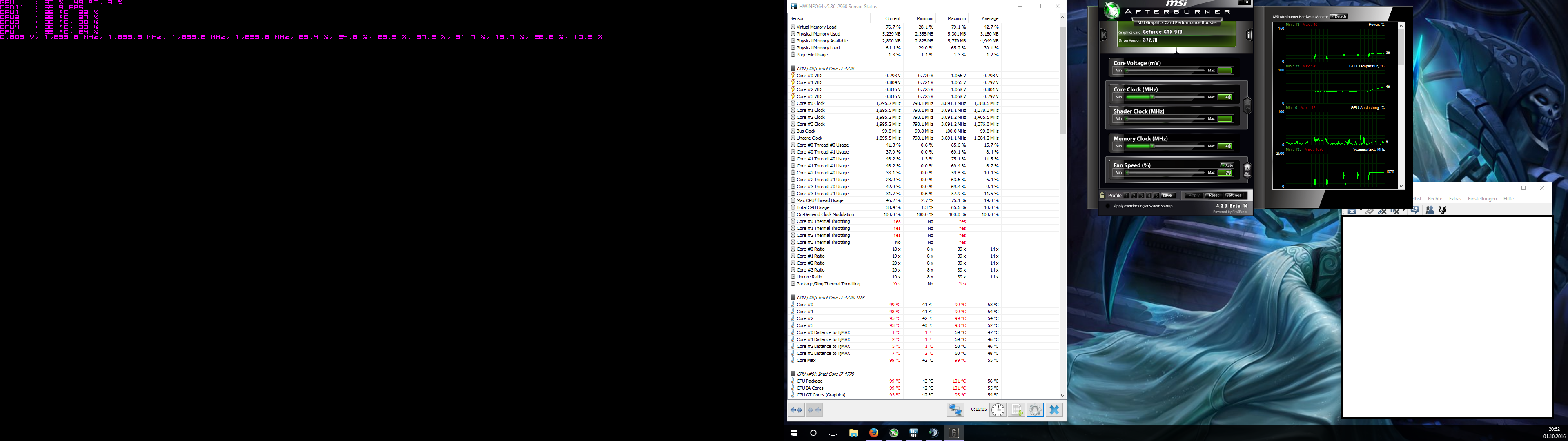

Ich hab den Afterburner runtergeladen der auf der MSI-Seite war ._.' N anderer is mir gar nicht angeboten worden?
Ok ich hab glaube nur einen Kern angemakert gehabt...
Aber alle Kerne werden so warm...
Und dieses andere Program versteh ich auch immer noch nicht... im Sensor Status wird mir halt einfach mal ALLES angezeigt... egal was ich auf OCD einstelle oder nicht?!
Das Bild vom Rechnerinnenleben poste ich morgen früh wenns okay ist...
wird dir alles ingame im OSD angezeigt oder auf dem desktop? letzteres ist normal bzw kann unter "Layout" angepasst werden. aber es geht ja gerade primär ums OSD.
Ja, Ingame wird mir iwie nie das engezeigt was ich sehen will....
Auch wenn die Fläche des Spiels gerade schwarz angezeigt wird - da läuft grad eigentlich Rainbow Six...
Ich hab halt extra das große Fenster da auf... oO Zumal die Einblendung daoben teilweise echt irritierend ist...
CPU steht haarscharf vor der notabschaltung. da besteht dringender handlungsbedarf.
das OSD fände ich auch irritierend wenn es bis weit über die hälfte ins bild ragte. aber kann man ja passend einstellen.
OMG, deine CPU stirbt bald den Hitzetot...
Dringend einen Potenten Kühler auf die CPU und die Belüftung im Gehäuse überarbeiten.
Da muß die CPU schon fleißig runter tackten um nicht gleich abzuschalten.

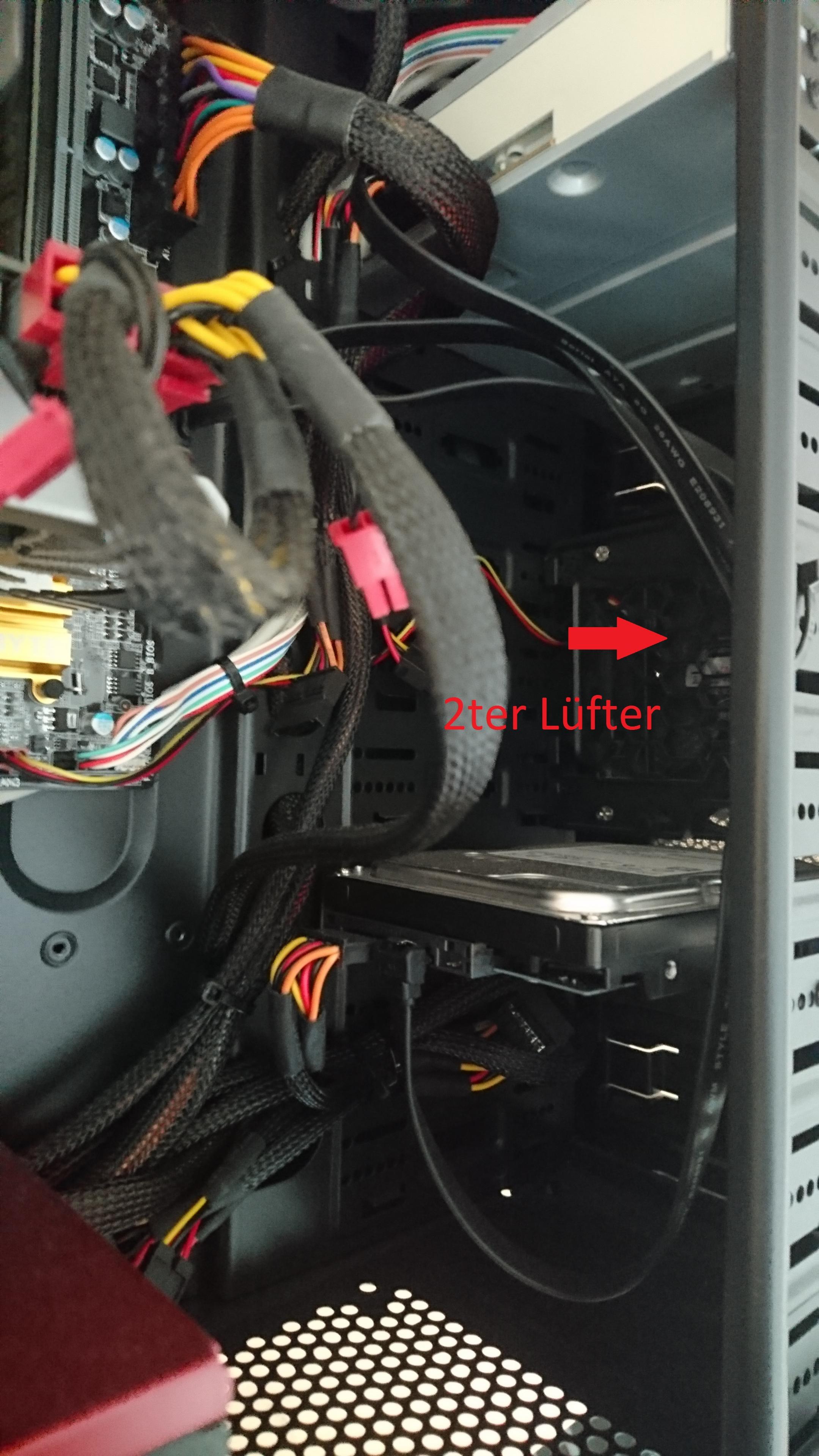

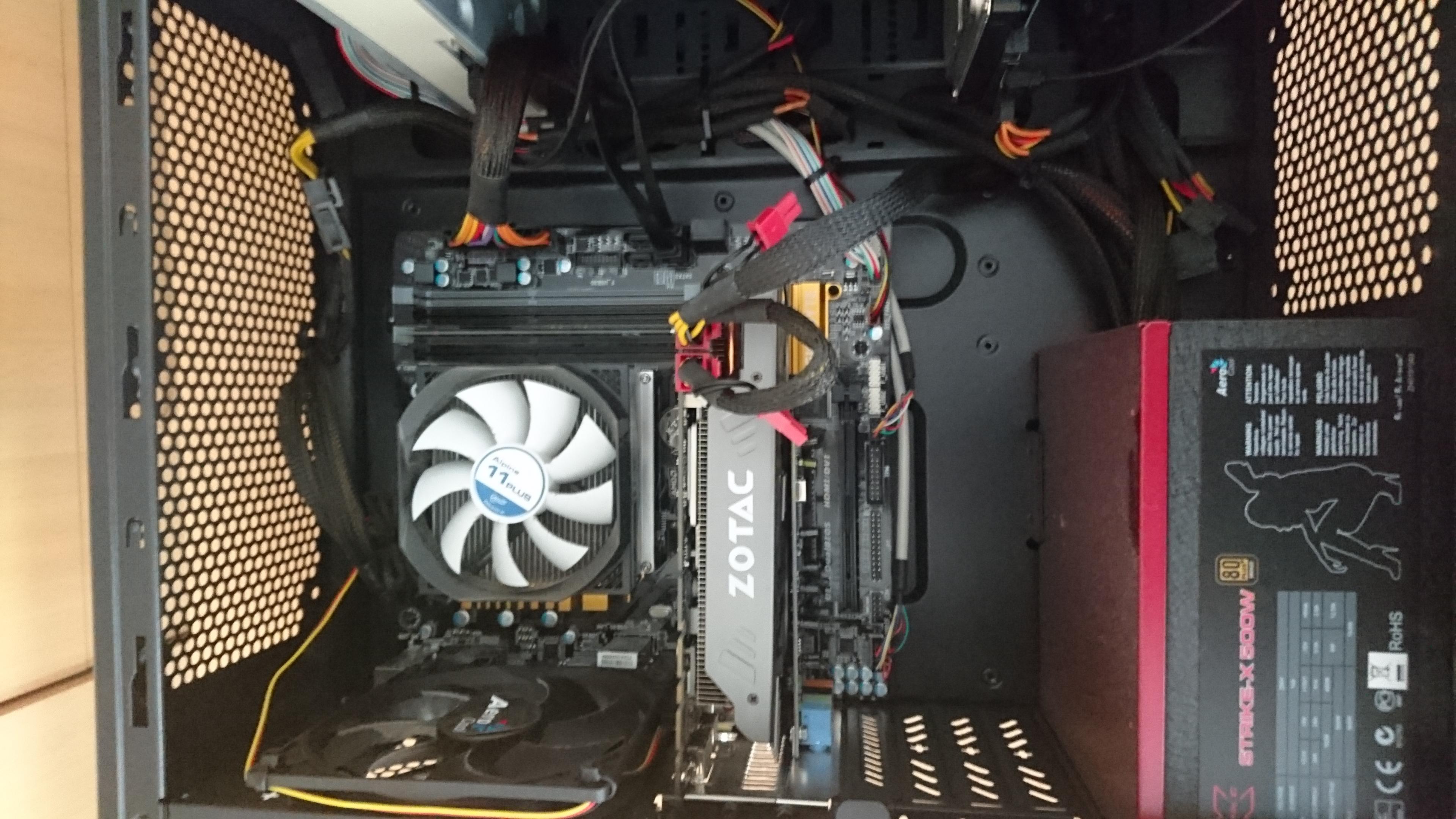

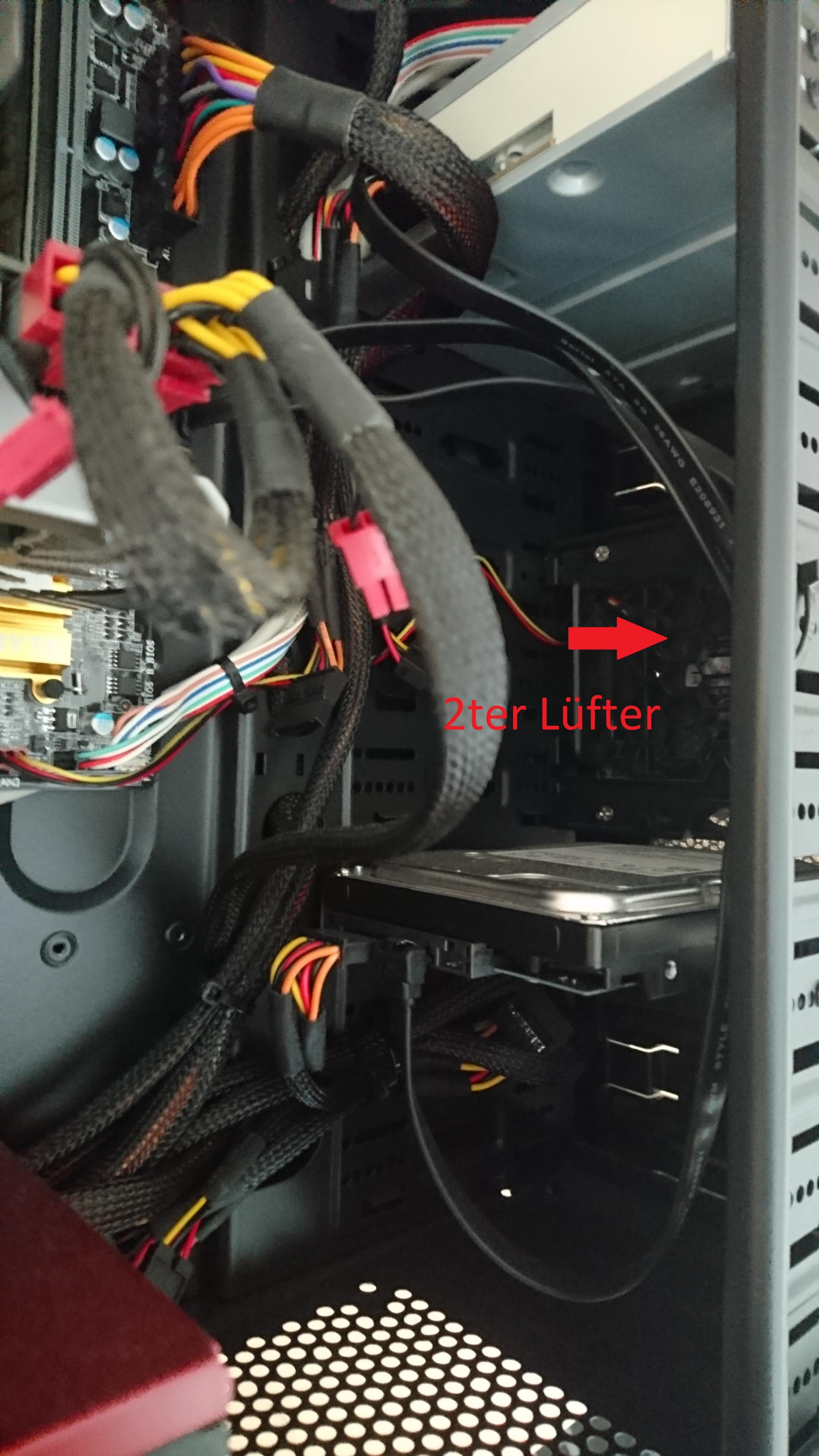

Ich hab mal mein Rechnerinnenleben fotografiert...
Inwiefern soll ich denn da was ändern?
Als aller erstes musst du dir einen gescheiten Kühler auf die CPU packen.
Mit dem kleinen "Box" kühlerchen wird deine CPU nicht ausreichend gekühlt.
sowas in der art
oder so einer
damit bist weit von den jetzigen 90°C entfernt
Okay - und worauf muss ich achten, wenn ich mir jz n neuen Kühler zulege? ._.
Wirklich mit Zusammenbau und Passfähigkeit hab ich mich nämlich nie wirklich beschäftigt...
Beide verlinkten Kühler sind für dein 1150er Sockel ausgelegt.
ansonsten sollte die Frischluft Zirkulation in deinem Gehäuse eigentlich passen so wie ich das auf den Fotos sehe,
ein Lüfter vorn rein und einer hinten wieder raus.
