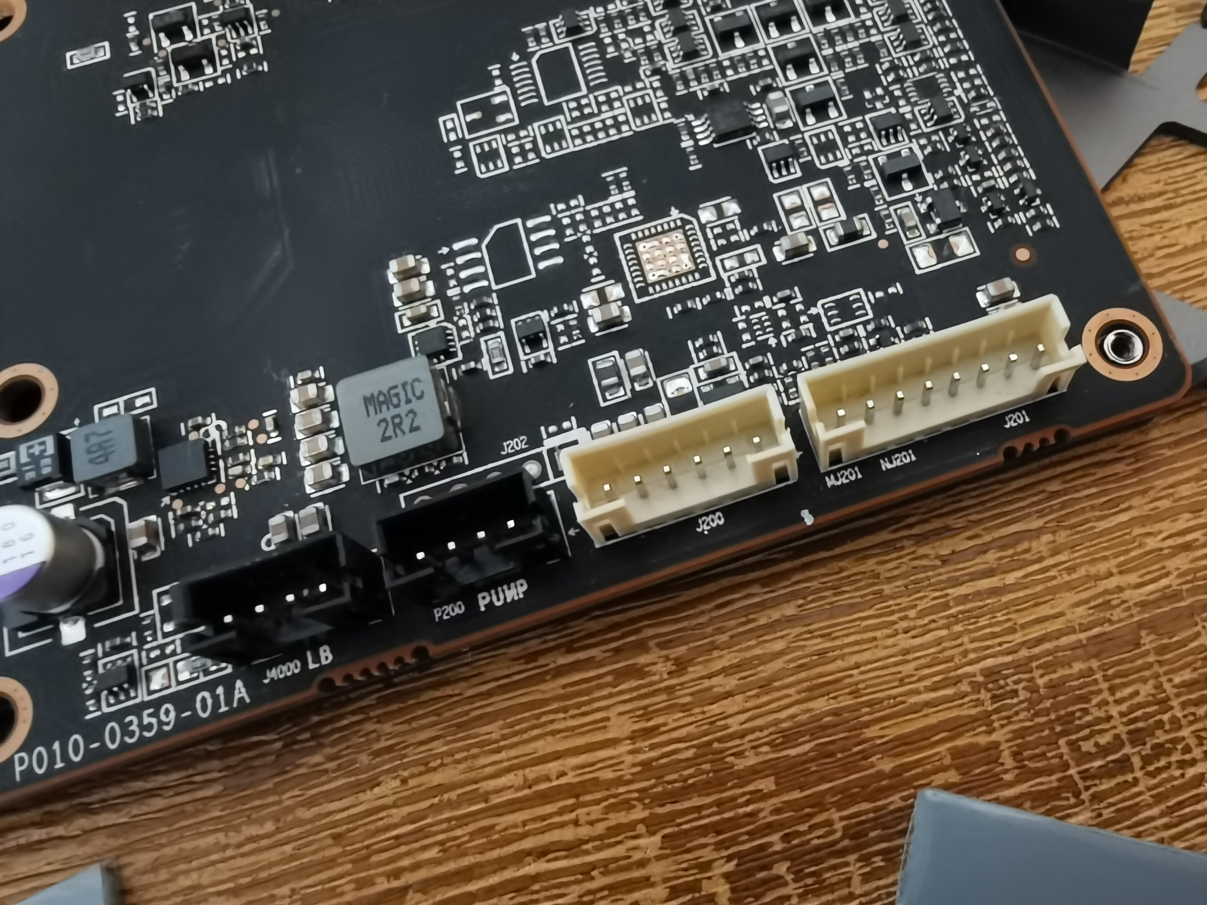

GPU hätte sogar einen Anschluss für die Pumpe.. sehr interessant.

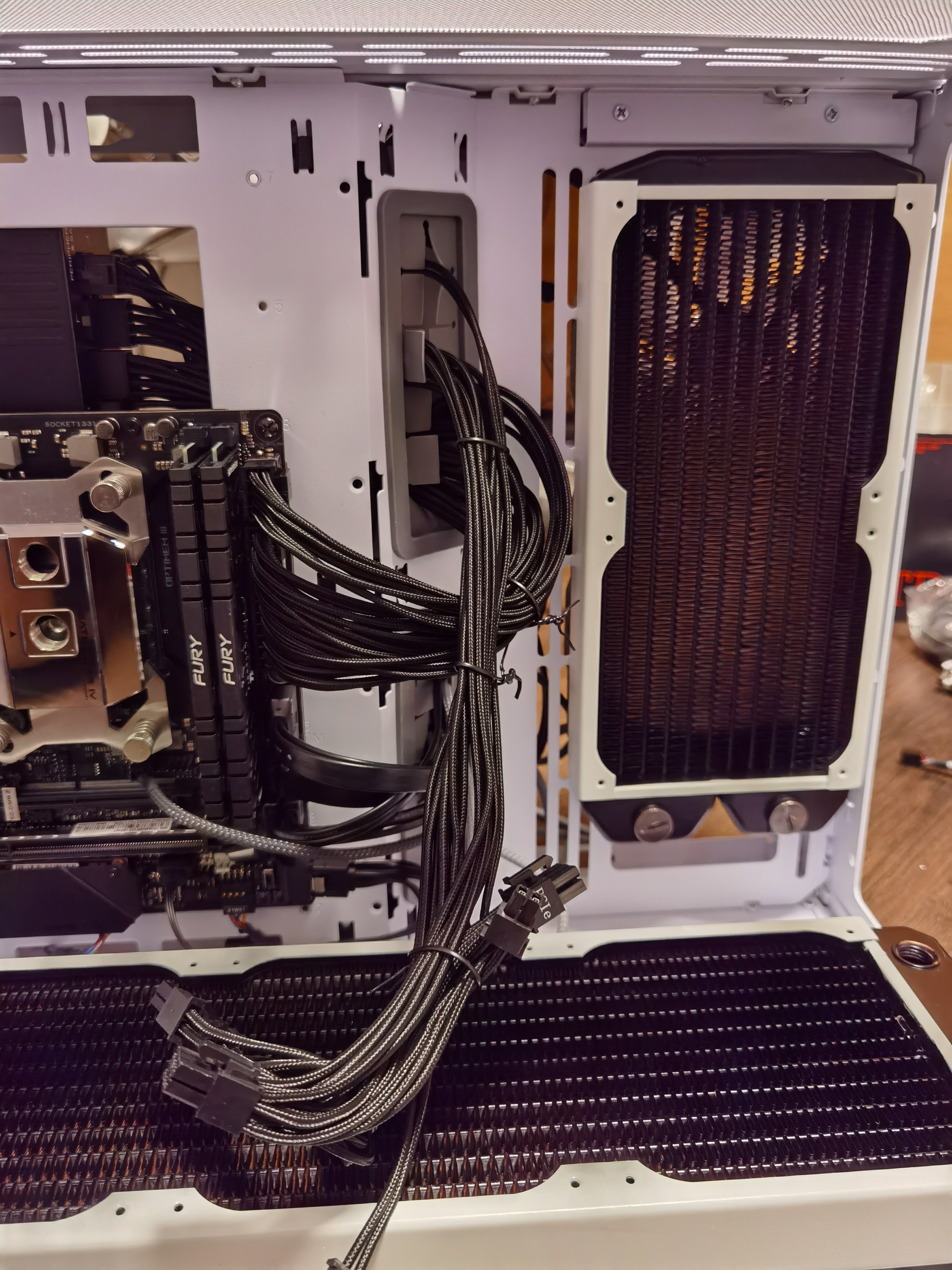

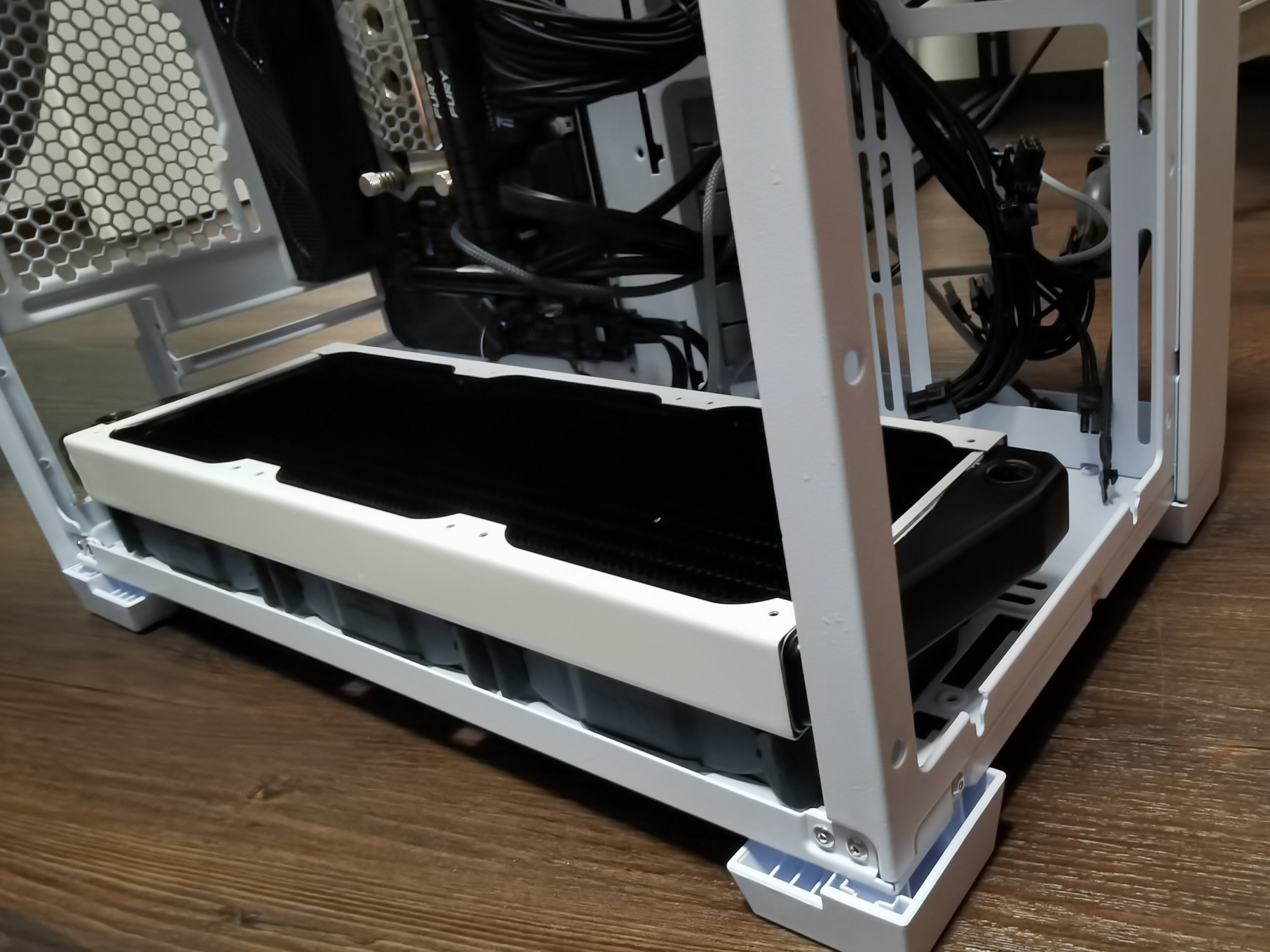

Radiatoren teilweise verbaut. CPU-Kühler installiert.
Das Radiatorweiss entspricht leider nicht dem Snow white des Gehäuses..

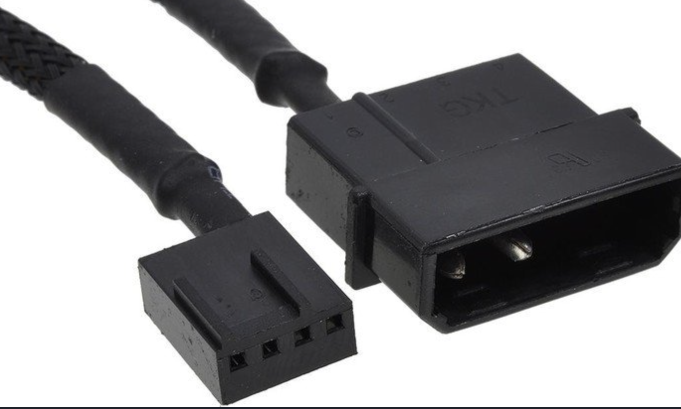

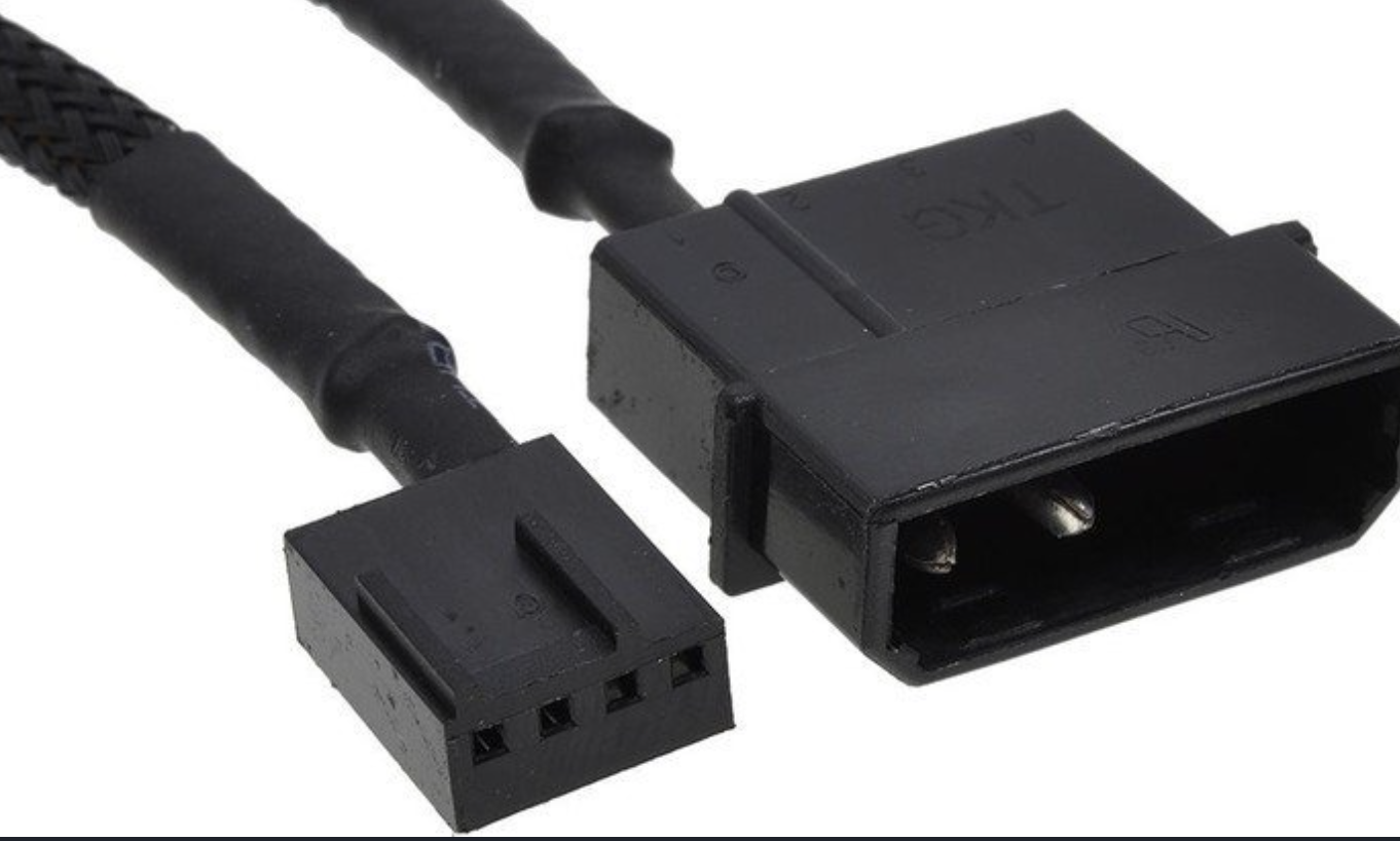

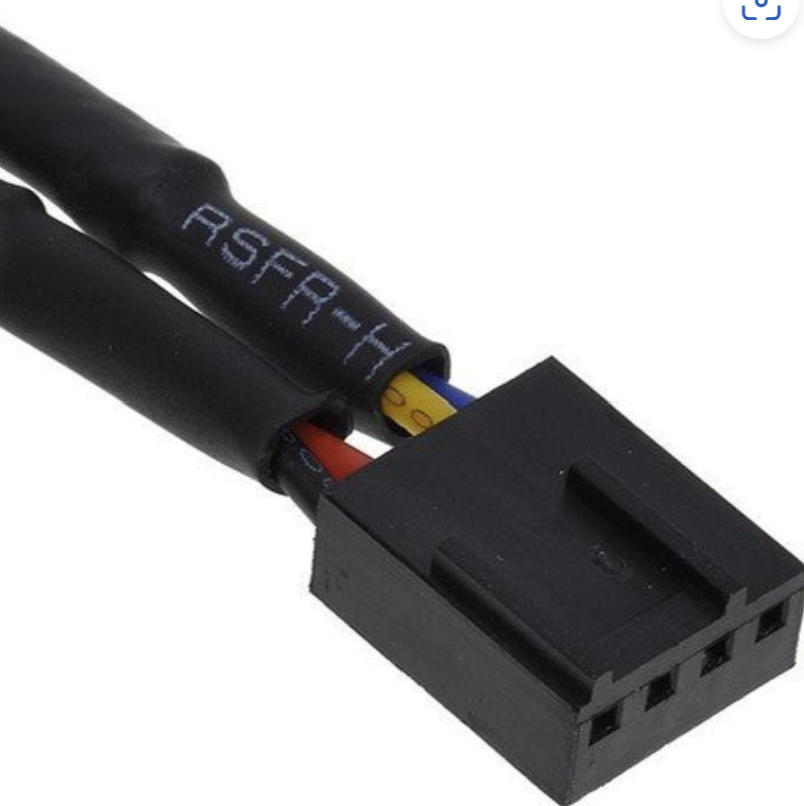

Mein Fan-Splitter scheint kein Anschlusskabel zu haben. 🙄
(ist der Phobya splitter)

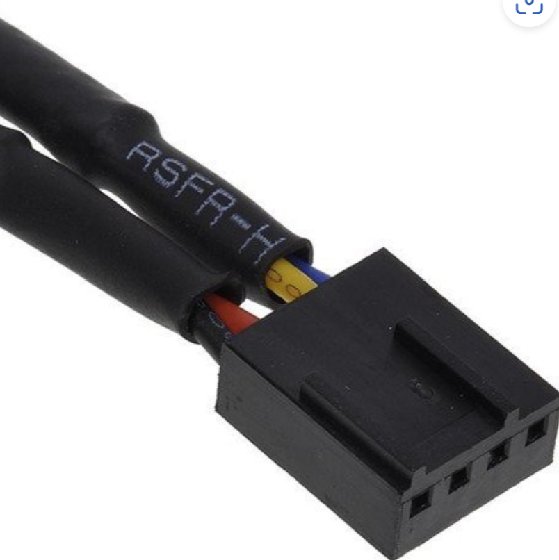

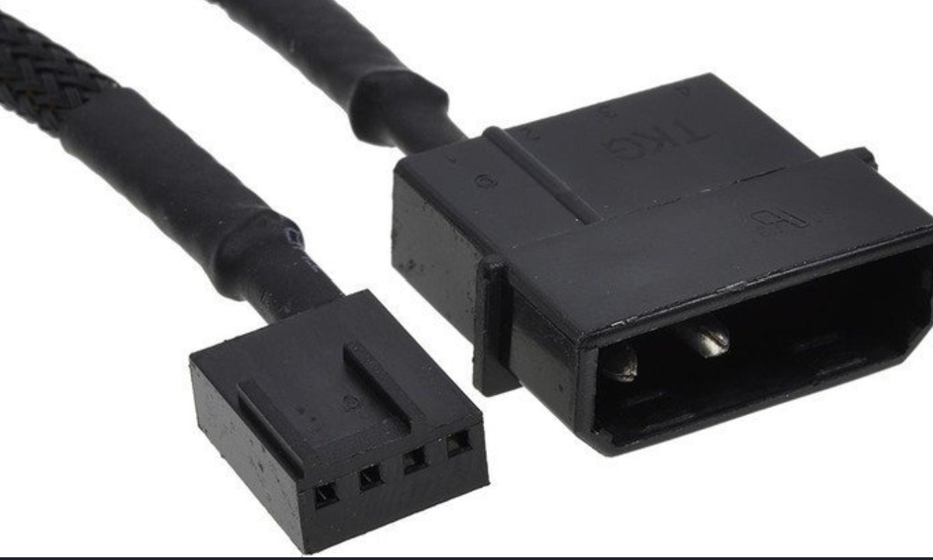

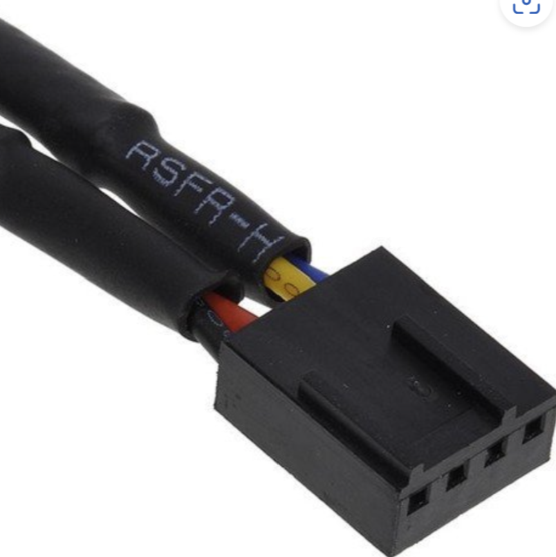

sollte der nicht mit einem pwm-Kabel am Mainboard angeschlossen werden und zusätzlich am Netzteil?
Ja und zwar damit:
Drewkev schrieb:
Bei dem Ding wird das Signal von einem bestimmten Port zu den restlichen 8 durchgeschleift, funktioniert also ohne Mainboard.
ich möchte die 8 Lüfter aber steuern können. (sind alles PWM Lüfter)
wie kann ich ein Signal auf den splitter bringen? via y-Splitter?
das einzige Kabel, was ich rumfliegen gefunden habe, ist ein Verlängerungskabel für Lüfter. (muss aber female-female sein)
PCTüftler schrieb:
okay, dann fehlt dieses Kabel 👀
Drewkev schrieb:
War kein entsprechendes Kabel bei?
Ich finde hier keines..
habe den alten PC einfach auseinander gerissen...
der splitter war vorher 7 Jahre im Einsatz... in all den Kabeln, die ich ausgebaut habe, ist kein solches Y-Kabel mit den zwei Anschlüssen dabei..
