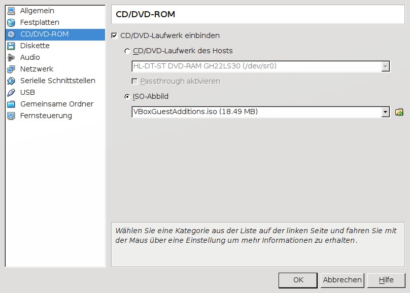

und lade diese Datei dann runter, z.b. Version 2.1.4
Jetzt stellst du deine Virtuelle Maschine so ein, dass als DVD-Laufwerk diese ISO-Datei eingebunden wird. Nun startest du dein Gastsystem, greifst auf das Laufwerk zu und führst das Skript VBoxLinuxAdditions-xyz.run aus. Hier gibt es zwei Möglichkeiten, einmal 64bit (amd64) oder eben 32bit (x86). Welche Version du installiert hast solltest du ja selber wissen ;) Starte das ganze bitte per Konsole, nicht anklicken!
