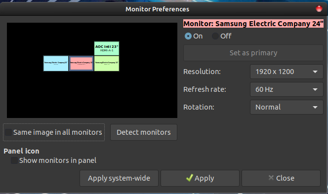

Der Desktop ist immer verschieden. Wenn ich die Maus von links nach rechts bewege bin ich mal auf Mon1 , dann auf Mon3 und am Ende auf Mon2 (Zählrichtung Monitore von links nach rechts).
Eigentlich will ich nur auf Mon1 das Linux -System sehen mit RX550 - wenn die VM läuft soll die RTX22070 Super für Windows genutzt werden.
Ist die VM aus möchte ich alle Monitore nutzen.
Dann musst du die mal in den Desktopeinstellungen richtig hinziehen.
Das habe ich schon gemacht. Leider bleibt der Monitor im oben gezeigten Programm immer an der alten Stelle stehen. Eine Kopie kann ich mit der Maus neu plazieren. Offensichtlich hat Linux Mint mit der Auflösung aller Monitore (1920 x 1200) ein Problem.
