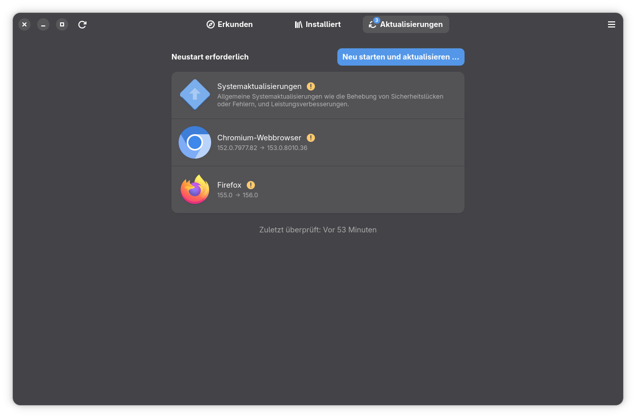

@Habicht Meine "normale" Programme werden während dem Betrieb upgedatet. System und Browser werden nur bei Neustart upgedatet.
Reaktionen: Tanzmusikus
@Habicht Bei Fedora KDE Plasma ist die Standardeinstellung für "Systemaktualisierungen anwenden" auf "Nach dem Neustart" gesetzt. D.h. während des Betriebs werden die Aktualisierungen nicht aufgespielt, sondern erst, wenn neu gebootet wird. Dieses Verhalten war mir von anderen Distributionen gänzlich unbekannt.
Muss am Gnome liegen, unter Plasma reicht es, wenn der Browser neu gestartet wird - das System muss nur bei Kernel-Aktualisierungen neu gestartet werden.
