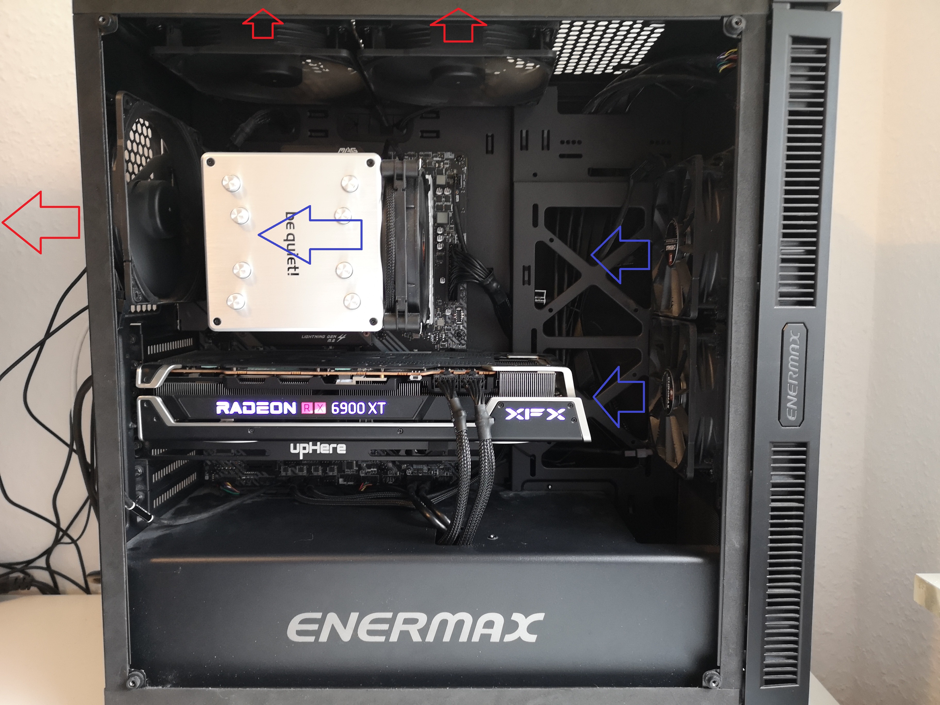

Nimm mal den Lüfter oben vorne raus, der saugt dem CPU Kühler bloss die frische, kühle Luft weg...
Reaktionen: modena.ch, Der Nachbar und Buggs001
Ich habe das ehr so gesehen das der von Vorne noch kalte Luft am CPU Kühler vorbeizieht die der sich dann reinsaugen kann.

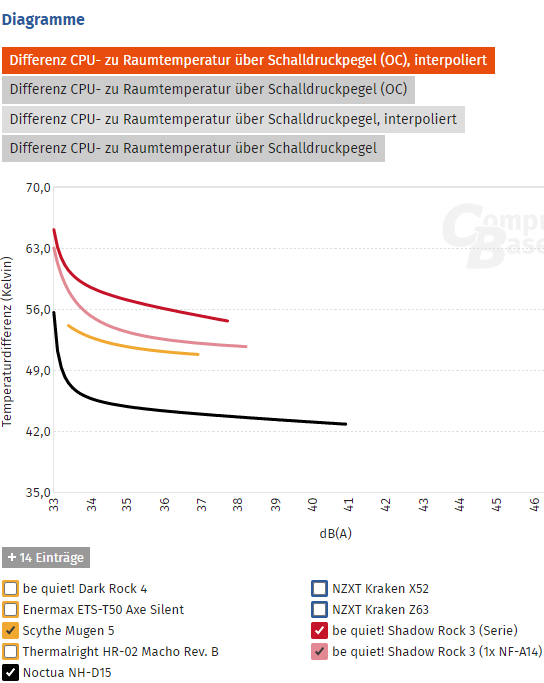

beantwortet mir zumindest die Titelfrage: sogar ein Mugen wär besser als der Nachfolger des aktuellen genutzten ShadowRock2, der 3er sollte ja min gleich gut oder besser sein.
staunte grad nicht schlecht: ein Mugen kost 55€?!
mein letzter Mugen warn 35€ Kühler, aber Scythe hat sich ja auchn Namen gemacht...
ein Noctua kostet 100+!

Aus welchem Test ist der Vergleich?

Gibts Vergleichskurven bei CB vom Noctua und der Arctic Liquid Freezer?
Sehe ich genau so.
Die Frischluft, welche von vorne eingeblasen wird, wird von Lüfter vorne/oben teilweise gleich wieder weggesaugt bevor die noch den CPU-Lüfter erreicht.
