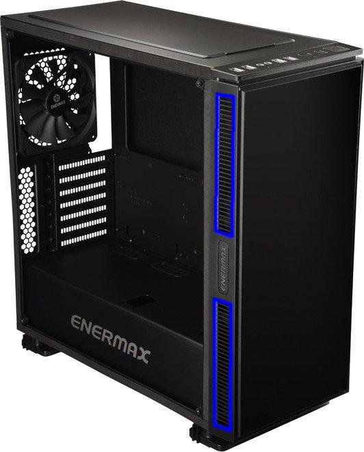

Wie heißt dein Gehäuse?
Enermax Equilence

In dein Gehäuse passt idealerweise eine 360er AIO am Dach (oben) und an die Front des Gehäuses. Ich würde es, damit es keine Probleme mit der Graka gibt, die AIO am Dach verbauen.

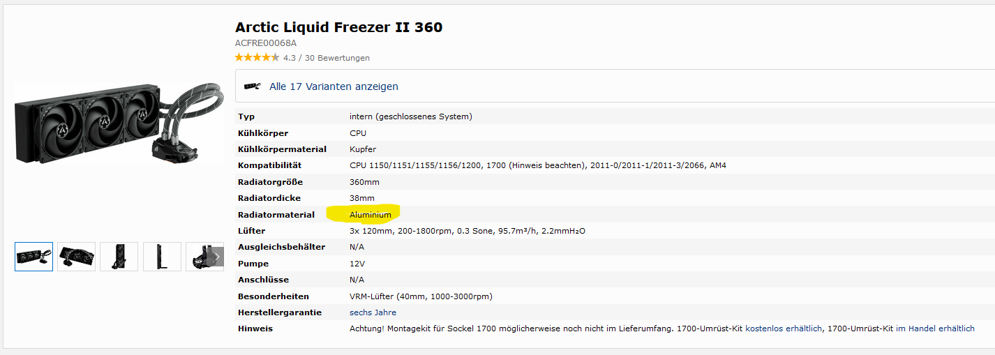

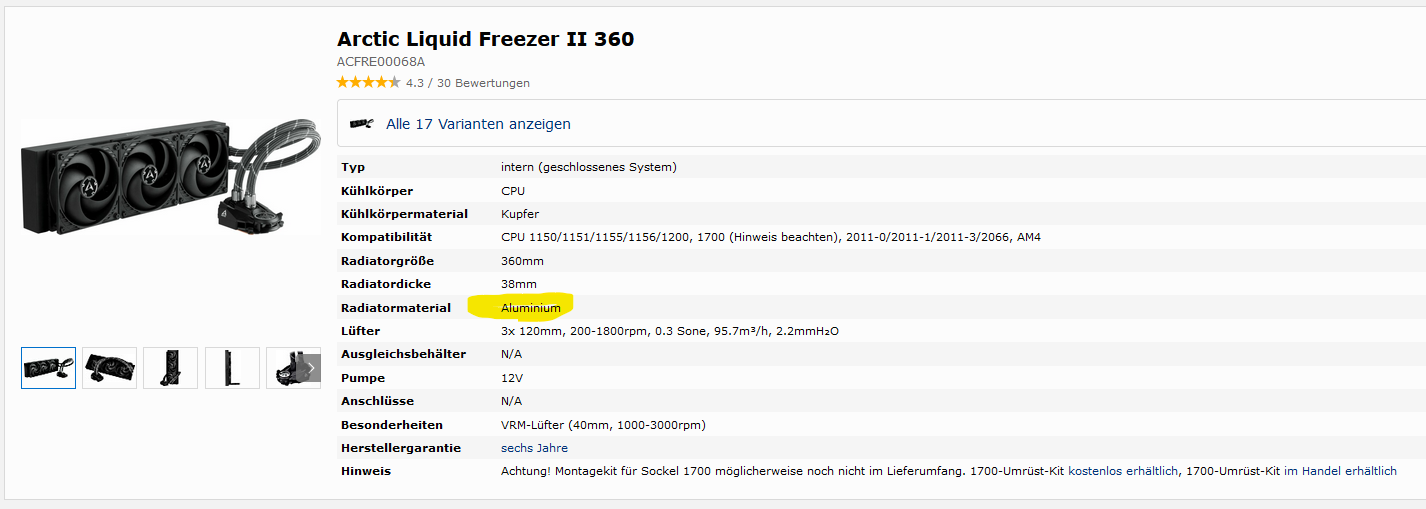

Und die Liquid Freezer ist dann eine reine Kupfer AIO?
Soweit ich weiß ja.

ich denke schon das er belegt hat das Alu und Kupfer im selben system meistens zu Problemen führen es sein denn bestimmt Kriterien werden erfüllt. Und da die Kriterien es dann wieder teurer machen kann man gleich bei Kupfer bleiben. Am Ende muss sich jeder seine eigene Meinung bilden und meine ist nunmal "ich bleib bei Kupfer"

Fighter1993 schrieb:
ja ich weiß das Gehäuse hat nicht den besten Airflow,
Du hast massiven Unterdruck und die Frischluftzufuhr ist mangelhaft. Die beiden 120er vorne sitzen bestimmt
hinter einem Staubfilter und durch die fast geschlossene Front kann nur seitlich etwas Luft eingesaugt werden.
Der Vergleich zu einem Gehäuse mit Mesh Front:
Du hast also effektiv nur maximal 1x 120mm Intake aber 2x 140mm + 1x 120mm Outtake. Ich denke sogar,
dass der 2. Deckellüfter kontraproduktiv ist und die ganze Frischluft der Frontlüfter direkt wieder absaugt !
Den kannst du testweise umdrehen damit mehr Frischluft in das Gehäuse bzw. vor den CPU Lüfter kommt.
