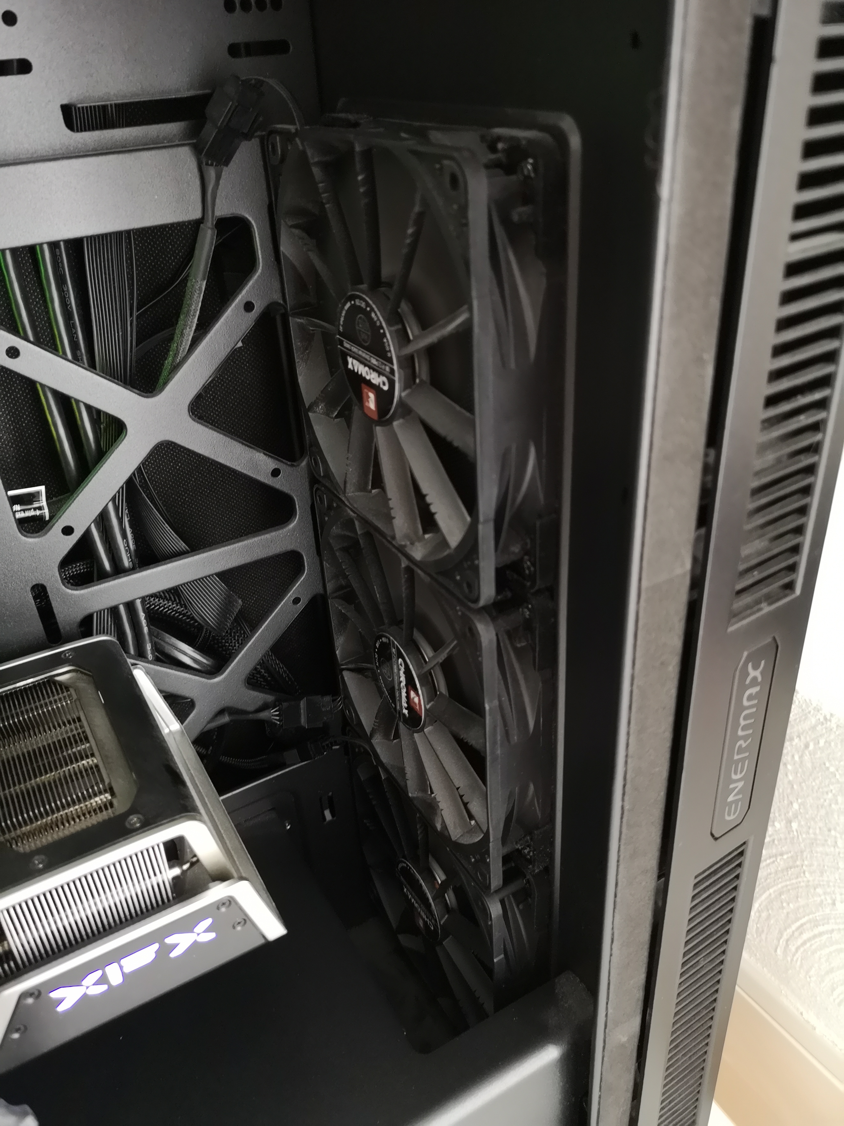

Habe jetzt noch einen dritten Noctua 120er unten in der Front plaziert der sollte Abhilfe schaffen. Und die Lüftergeschwindigkeit der Lüfter in der Front erhöht.

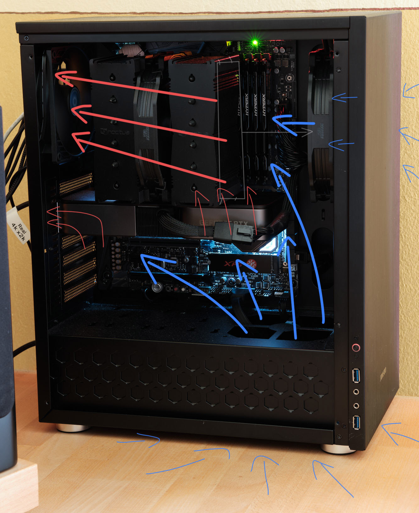

Den Airflow habe ich verbessert, durch einen dritten Lüfter unten in der Front so das der direkt Frischluft ziehen kann vom Boden aus da ist alles offen.
Zur Info das Enermax ist relativ breit die Luft kann locker links an der Grafikkarte vorbei strömen nach oben.
Hierdurch wird also nicht der Airflow blockiert.

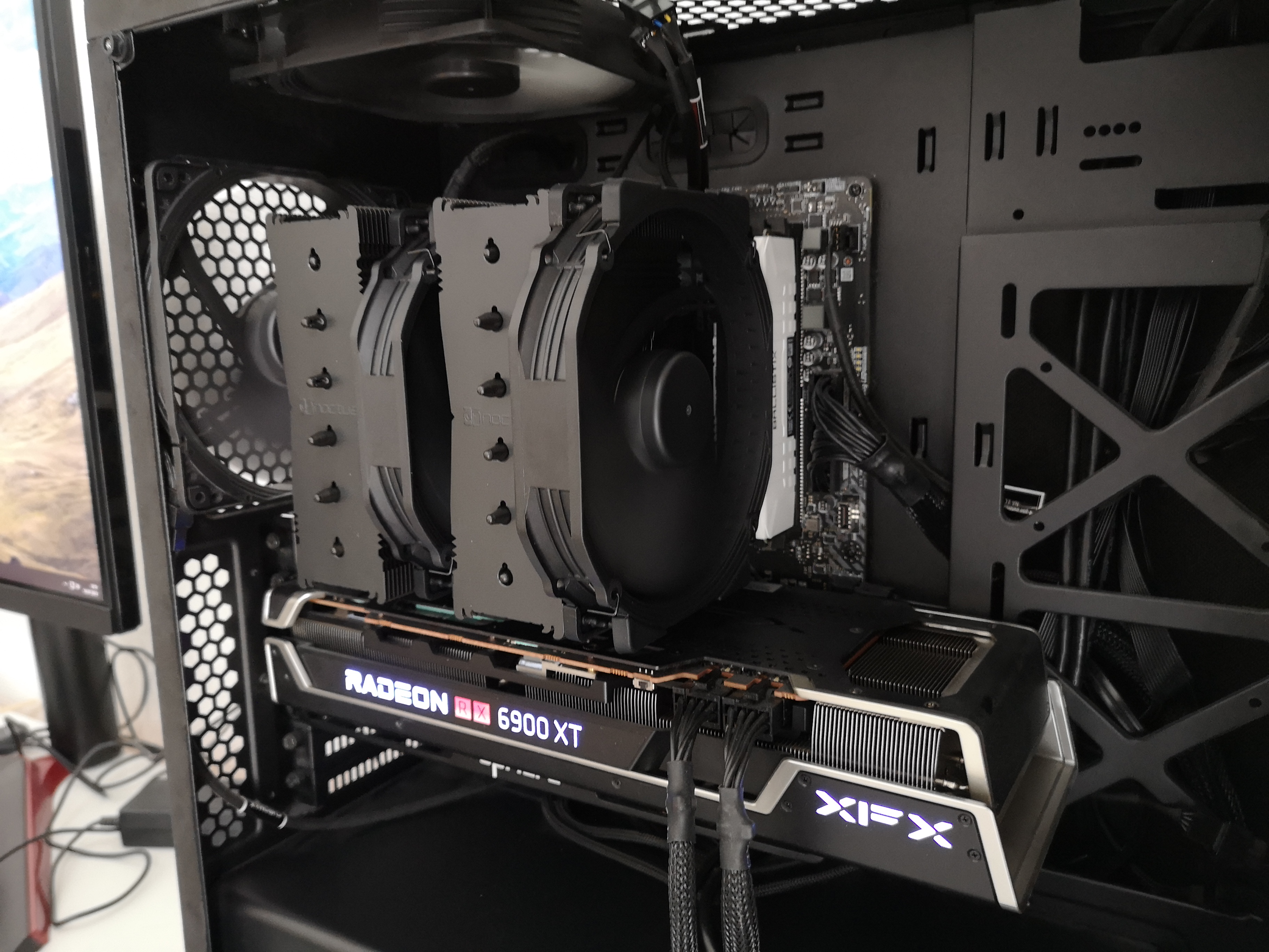

Der Noctua ist endlich da und was soll ich sagen. Das Teil ist der Hammer.
Den Abstand zwischen Noctua und 6900XT finde ich in meinem Gehäuse jetzt noch vertretbar. Soviel mehr war es beim Shadow Rock auch nicht.
Die max CPU Temp in God of War ist von 87 Grad runter gegangen auf 73 Grad.
Ich denke das kann sich schon sehen lassen.
Der einzelne 140mm Lüfter im Deckel + den 120mm Hecklüfter bekommen die Luft schon gut weg.
