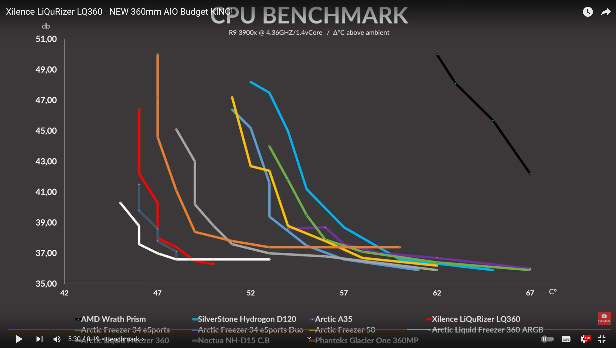

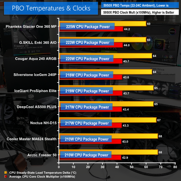

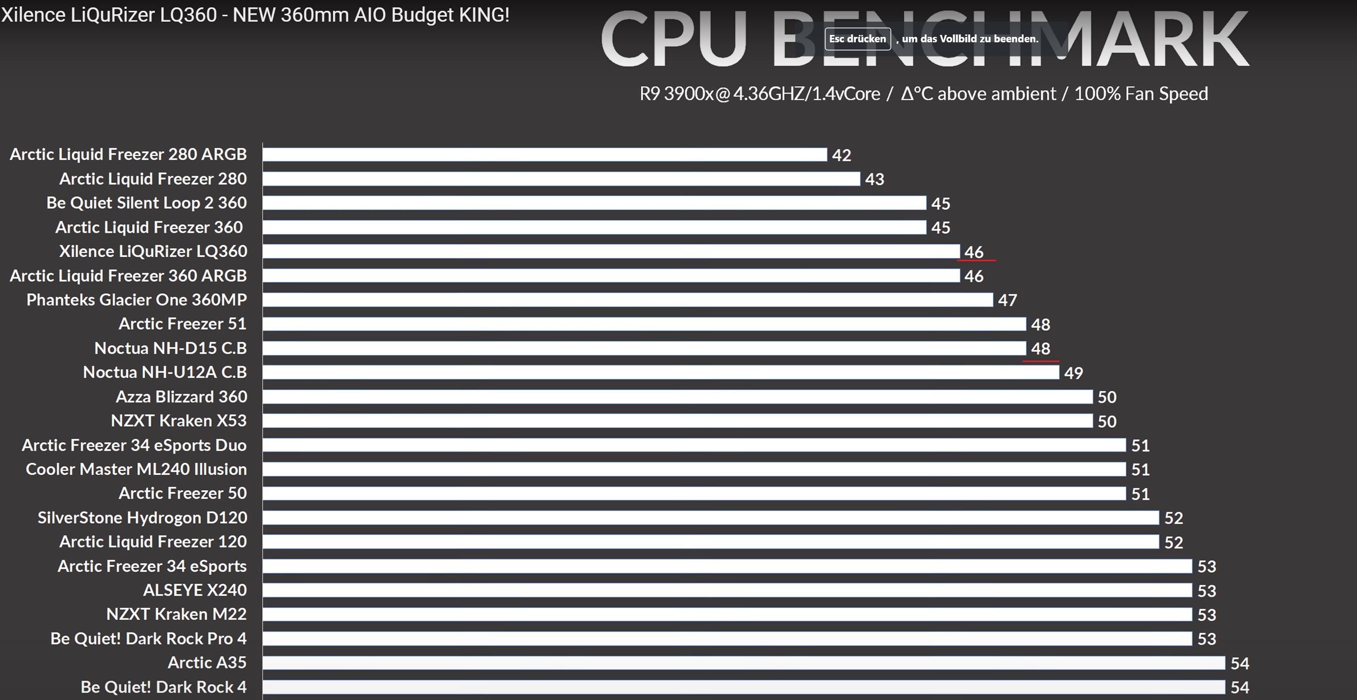

Hier startet der NH-D15 bei etwa 36 dB wie auch die günstige Xilence LQ360.
Der grosse Noctua bringt es dort auf 62 Grad und die günstige AIO auf etwa 50.
PBO gibts da durchaus Unterschiede wenns denn mal 8-10 Grad weniger werden.

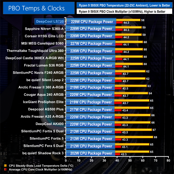

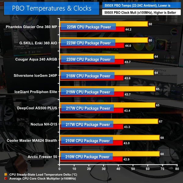

https://www.kitguru.net/wp-content/uploads/2022/07/temps-PBO.png
Das wären jetzt 100 Mhz mehr Allcoretakt bei deutlich niedrigeren Temps als die besten Luftkühler.
Beim Singlecoreboost, wenn die CPUs nicht voll belastet sind werden die Unterschiede nur grösser.
Beim Singlecoreboost, wenn die CPUs nicht voll belastet sind werden die Unterschied nur grösser.
Der 360er AiO ist ganze 2 Grad kühler als NH-D15, wow, dafür alles andere was ich erwähnte in Kauf nehmen? Ich weiß nicht...
Aber vielleicht überzeugt mich ja noch der von dir beschriebene höhere PBO Boost und mehr CPU Leistung mit einer AiO? Mehr CPU Leistung finde ich spitze, nur wo sind die Werte? Ich kann den Link nicht öffnen.
wtfNow schrieb:
Doch wie ich sagte im Idle. Keine Pumpe = keine zusätzlichen Geräusche. Einfaches Prinzip wie mehr Teile = mehr Defekte.
Unter 100% Volllast ist was anderes. Da ist AiO längere Zeit leiser bis sich das Wasser erwärmt hat und auch da die Lüfter hoch drehen müssen.

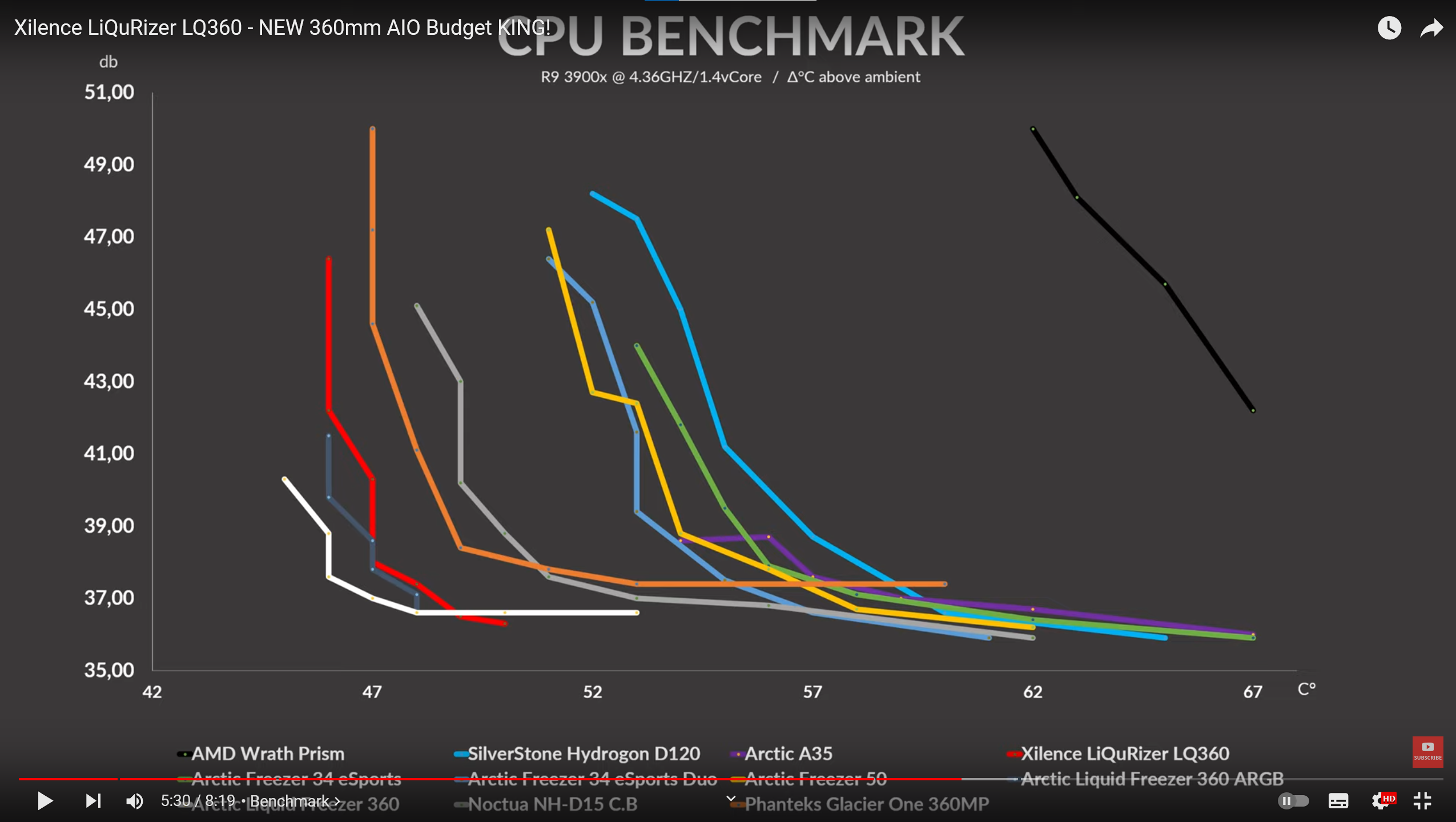

Du hast das Wichtigste des Videos nicht erfasst
Mindestens 36db beim Noctua mit 62 Grad
mindstens 36db bei der günstigen LQ360 bei 50 Grad über Umgebungstemp.
12 Grad Unterschied bei gleicher minimal Lautstärke sind Welten!
Für die gleichen 50 Grad über Umgebungstemp braucht der Noctua 39.5 db.
Bei der geringen Menge an Flüssigkeit in ner 360er AIO ist die Flüssigkeit nach 5-6 Minuten gesättigt.
Die wird dann nicht mehr wärmer und dann steigt auch die Lautstärke nicht mehr.
Beweist Gamers Nexus immer wieder.

Weiss nicht was du hast, der Kitguru Link funktioniert.
Aber ich kanns gerne zusammenfassen.
5950X mit PBO
Der beste Lufkühler kommt auf 217W Package Power, 4330 Mhz Durchschnittstakt, bei 65 Grad über Umgebung
die beste AIO kommt auf 229W Package Power, 4430 Mhz Durchschnittstakt, bei 58 Grad über Umgebung
Das ist hier natürlich allcore Dauerlast.
5950X mit PBO
4330 Mhz Durchschnittstakt mit NH-D15
4420 Mhz Durchschnittstakt mit bester AiO
Aber Temperaturen ob 65 oder 58 °C können auch hier wieder einem komplett egal sein weil beide weit im grünen Bereich liegen. Leider gibts keine Information zum Performancegewinn. Was meinst du sind das vielleicht 1% mehr Performance mit der AiO für Zielgruppe Renderer?

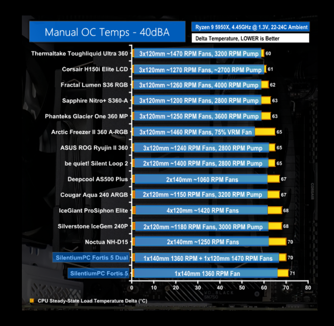

Ich meinte ja den vom Deepcool AS500 Plus als bester und leiserer Luftkühler als der NH-D15 es ist zur Deepcool AIO.
Kitguru misst auch einen reduzierten. nicht geringen Geräuschpegel bei 40 dB.
10 Grad Unterschied sind nicht grad ein Pappenstiel.
Und selbst ne 240er AIO wie die ne Silent Loop 2 ist dabei mal 5 Grad voraus.
Es gibt also schon so gewisse Vorteile.
Und das ist eben Vollast bei geringerer Last wird es nicht weniger.

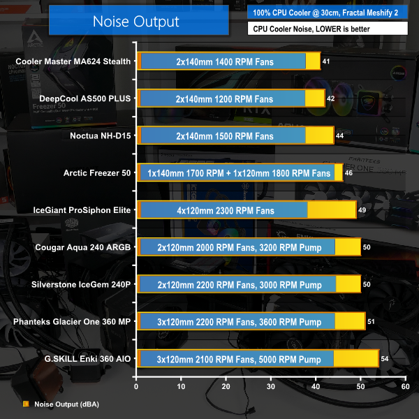

Und was die normale Lautstärkemessung von Kitguru angeht, da hast ja natürlich das Vollgas der jeweiligen Kühkombo. So laut will die ja sicher auf Dauer keiner betreiben. Das ist schon klar, dass man sie einbremst und dafür ist viel Radifläche wie auch die grosse Masse eines dicken Lufkühlers gut.

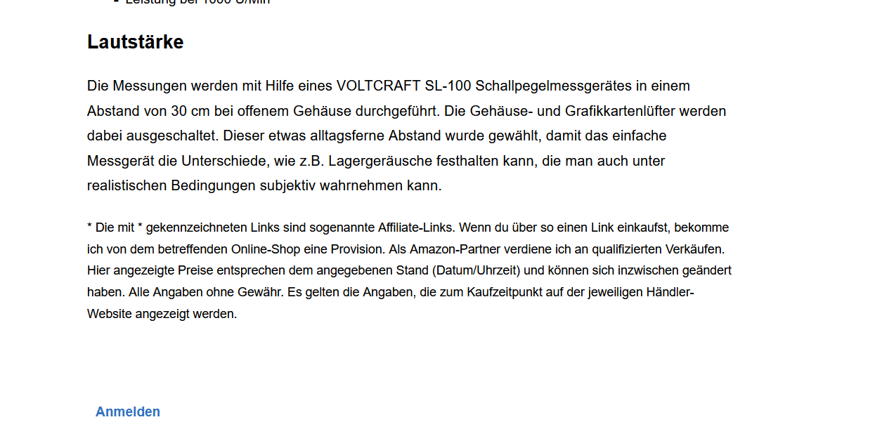

btw. dieser VOLTCRAFT SL-100 von den Hardware-Helden ist ein Lärmmessgerät für den Hobbybereich. Zum Messen leiser Geräusche ungeeignet. Die Jungs von PCGH liefern gute Daten.
