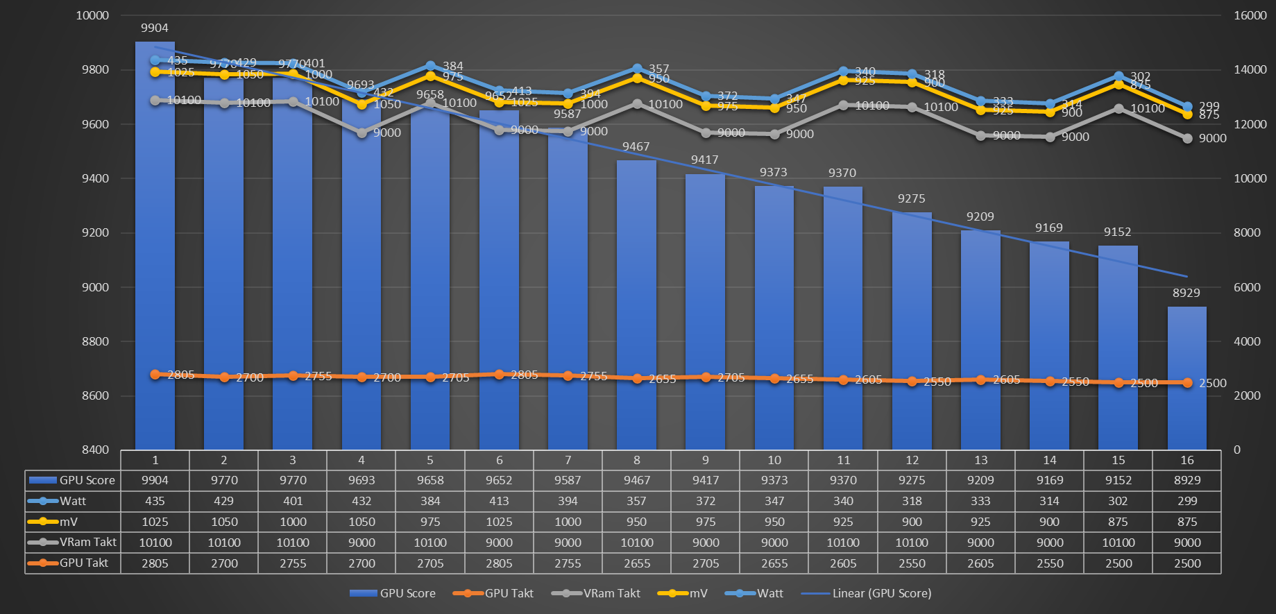

Bin aktuell ein wenig dabei, meine 4090 FE mit UV durch zu testen und zu dokumentieren.
Das Ergebnis werde ich hier dann mal in Form von Tabellen / Diagrammen dann vorzeigen.
Nach der Curve werde ich mich dann mal an die PL Variante wagen. Mal schauen, ob ich die Stock Leistung mit weniger Verbrauch erhalte (über Curve oder PL Methode).
Wer vorab immer mal wieder rein schauen möchte: https://www.hardwareluxx.de/communi...00-undervolting-sammler.1325830/post-29927213
Bisher habe ich noch keinen genauen Vergleich von 3D Mark Score / Watt / GPU Takt / VRam Takt gesehen und dachte mir ich starte das ganze Mal mit transparenten / nachvollziehbaren Angaben, damit wir die Karten auch vergleichen können...
Reaktionen: Recharging und HisN
Wie "angedroht"...
Ich kann nicht nochmal alle Screens hochladen.
Wer gerne noch die "Testumgebung" / Screens / Details etc. dazu sehen möchte: https://www.hardwareluxx.de/communi...00-undervolting-sammler.1325830/post-29927213
Aber die bisherige Zusammenfassung dazu:
(GPU: GTX 4090 Founders Edition mit Standard Luftkühler)
Tabelle GPU Score / GPU & VRam Takt / mV / Watt
Speed Way (DX12 + RT)
GPU ScoreGPU TaktVRam TaktmVWatt
9904​
2805​
11000​
1025​
435​
9770​
2700​
11000​
1050​
429​
9770​
2755​
11000​
1000​
401​
9693​
2700​
10500​
1050​
432​
9658​
2705​
11000​
975​
384​
9652​
2805​
10500​
1025​
413​
9587​
2755​
10500​
1000​
394​
9467​
2655​
11000​
950​
357​
9417​
2705​
10500​
975​
372​
9373​
2655​
10500​
950​
347​
9370​
2605​
11000​
925​
340​
9275​
2550​
11000​
900​
318​
9209​
2605​
10500​
925​
333​
9169​
2550​
10500​
900​
314​
9152​
2500​
11000​
875​
302​
8929​
2500​
10500​
875​
299​

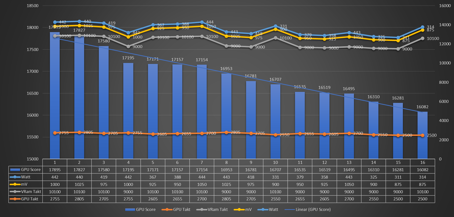

Time Spy Extreme (DX12)
17895​
2755​
11000​
1000​
442​
17827​
2805​
11000​
1025​
440​
17580​
2705​
11000​
975​
419​
17195​
2755​
10500​
1000​
442​
17171​
2605​
11000​
925​
367​
17157​
2655​
11000​
950​
388​
17154​
2700​
11000​
1050​
444​
16953​
2805​
10500​
1025​
443​
16781​
2705​
10500​
975​
418​
16707​
2550​
11000​
900​
331​
16535​
2655​
10500​
950​
379​
16519​
2605​
10500​
925​
358​
16495​
2700​
10500​
1050​
443​
16310​
2550​
10500​
900​
325​
16281​
2500​
10500​
875​
311​
16082​
2500​
11000​
875​
314​

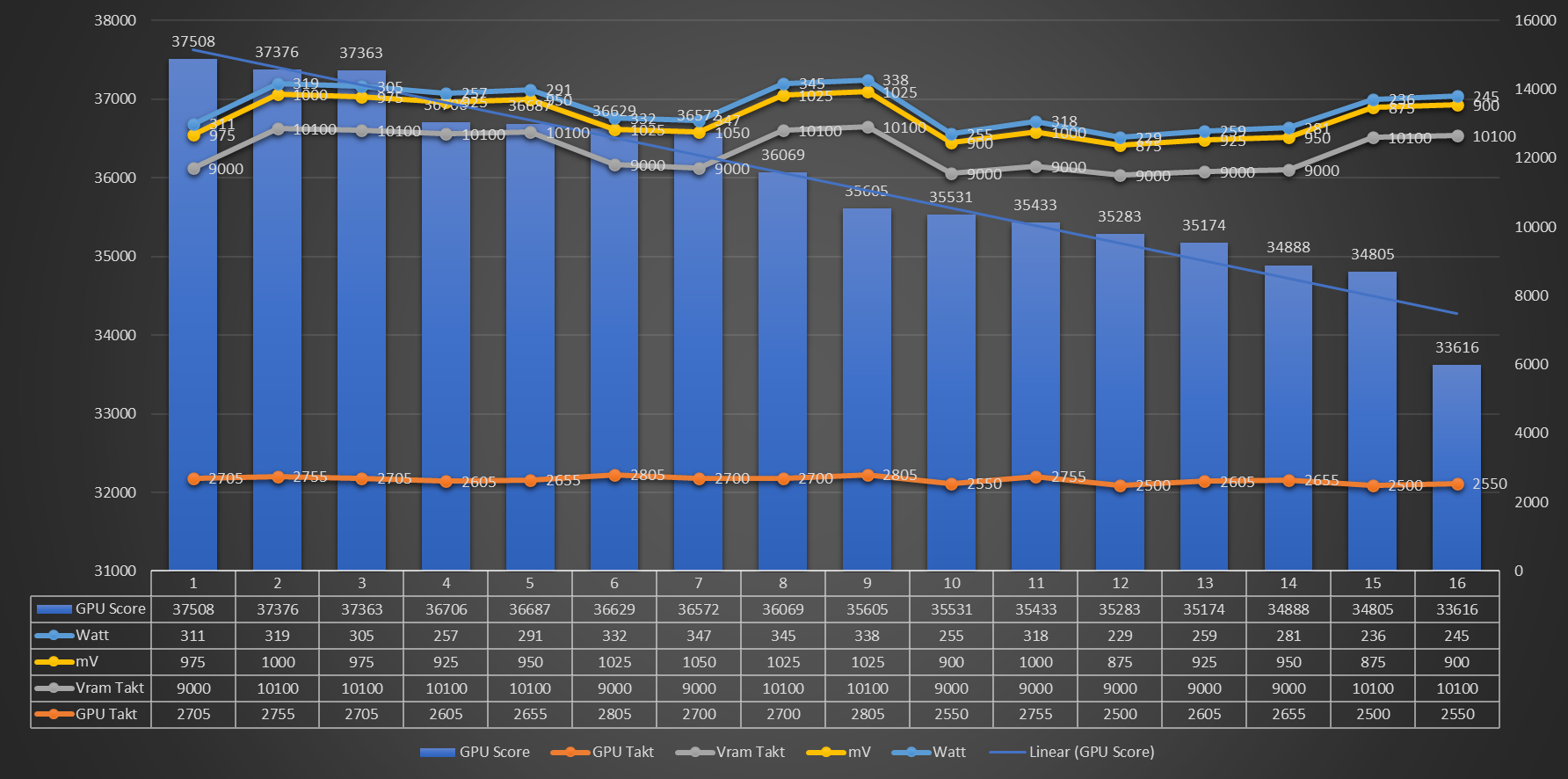

Fire Strike Extreme (DX11)
GPU ScoreGPU TaktVram TaktmVWatt
37508​
2705​
10500​
975​
311​
37376​
2755​
11000​
1000​
319​
37363​
2705​
11000​
975​
305​
36706​
2605​
11000​
925​
257​
36687​
2655​
11000​
950​
291​
36629​
2805​
10500​
1025​
332​
36572​
2700​
10500​
1050​
347​
36069​
2700​
11000​
1025​
345​
35605​
2805​
11000​
1025​
338​
35531​
2550​
10500​
900​
255​
35433​
2755​
10500​
1000​
318​
35283​
2500​
10500​
875​
229​
35174​
2605​
11000​
925​
259​
34888​
2655​
10500​
950​
281​
34805​
2500​
11000​
875​
236​
33616​
2550​
11000​
900​
245​
Zwischenfazit UV per Curve Editor:
Ich denke man kann schon gut erkennen, dass UV zumindest mit Ray Tracing (Speed Way) auch ein wenig die Leistung mindert und Nvidia ggfls. deswegen (scheinbar) die Karte mit so "hoher" Spannung / Takt / Watt ausliefert.
Wenn ich mir persönlich nur die Diagramm Grafiken ansehe, empfinde ich den Werkszustand der 4090 FE als ziemlich gelungen - und sehe es nicht analog zu manchen Redaktionen (als Beispiel Computerbase), dass Nvidia hier die "Brechstange" ausgepackt hätte. Aber ich habe auch noch nicht die PL (Power Limit) Reduzierung geprüft (90 % / 80 % / 70 % / 60 %) und ob das je nach dem auch nur 10 FPS Unterschied wären. Das gilt es noch heraus zu finden.
Um "Igor" (von Igors Lab) zu zitieren: Man muss mehr rein tuen - damit was raus kommt...^^
Je nach Engine scheint es keinen gemeinsamen Sweet Spot zu geben (es scheint bisher keine Kurve allen Engines zu schmecken!) und die RTX 4090 fast linear zu skalieren.
Die VRam Frequenz Erhöhung (inkl. dadurch die Erhöhung der Speicherbandbreite) scheint nicht viel zu bringen. Ggfls. suche ich mir noch ein paar passende Spiele raus, falls manche Spiele danach gieren sollten (sagt gerne Bescheid, wenn ihr welche kennen solltet).
Als praktisches Beispiel in Insurgency Sandstorm (DX11 ohne Ray Tracing) sprechen wir von 10 FPS Differenz / für 100 W Differenz (auch wenn man da oft im CPU Limit ist):
0875 mV mit 2505 MHz @ 263 W zu Stock 1050 mV mit 2700 MHz @ 369 W.
Das ist schon eine Hausnummer, wie ich persönlich finde.

Durch gesenktes PL in Verbindung mit OC und UV gewinnt man sogar 2,5% und spart 50W, sind also 5% mehr Leistung gegenüber einfach nur PL runter setzen bei identischen Verbrauch.
Erstaunlich ist: reines OC bringt 6% mehr Leistung, aber nur 3W mehr Verbrauch als Stock, PL wäre ja 320W da unverändert.
PS. Auch interessant: Über 2850 wird nicht getaktet in der hohen Auflösung, auch wenn kein PL gerissen wird, in niedrigerer Auflösung liegen für Profil 2 aber 2920 Mhz an beim spielen, also in FN oder WZ2 auf 3440*1440, dann bei 180 FPS (gesetztes FPS Limit) ohne GPU Limit, da hab ich aber auch keine Lust auf Low FPS Gaming.
