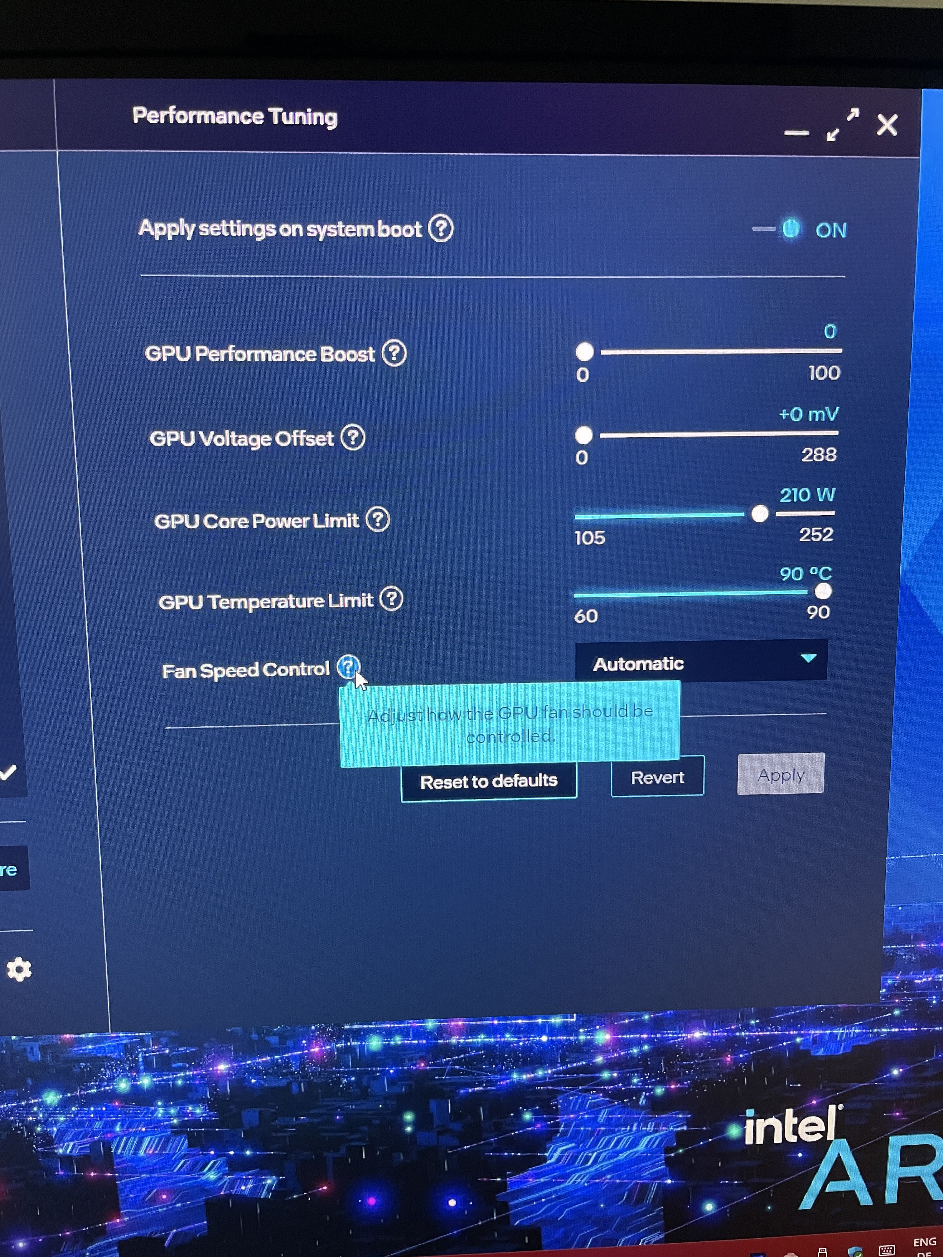

Ich habe des gleiche Problem seit heute Abend. Der Intel Treiber wurde geupdatet und seitdem schwankt die Lüfterdrehzahl im Idle immer zwischen 0 und 30% (pulsiert). Stellt man in Arc Control die Lüftersteuerung von automatisch auf Leistungsgesteuert (Kurve selbst festlegen) und legt man diese Kurve so an das die Lüfter immer mit mindestens 33% drehen, dann sind diese Schwankungen auf 0% weg. Geht man unter diese 33% fangen die Schwankungen wieder an selbst bei der manuellen Lüftersteuerung.

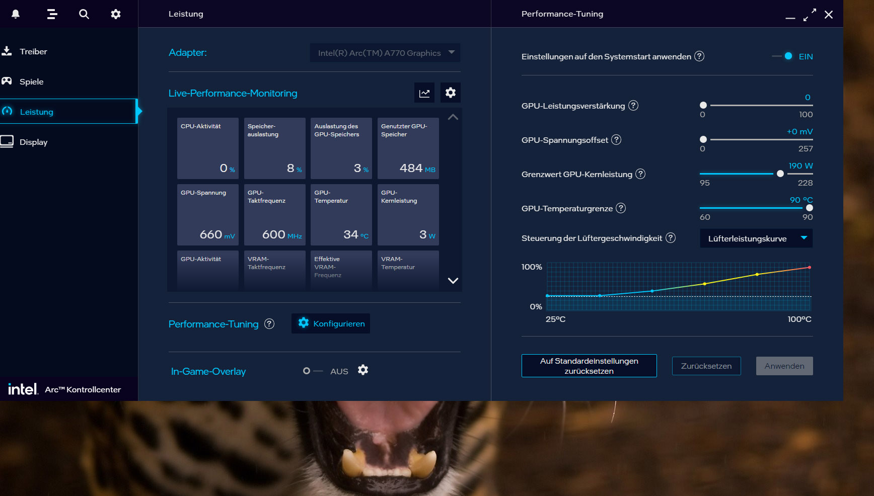

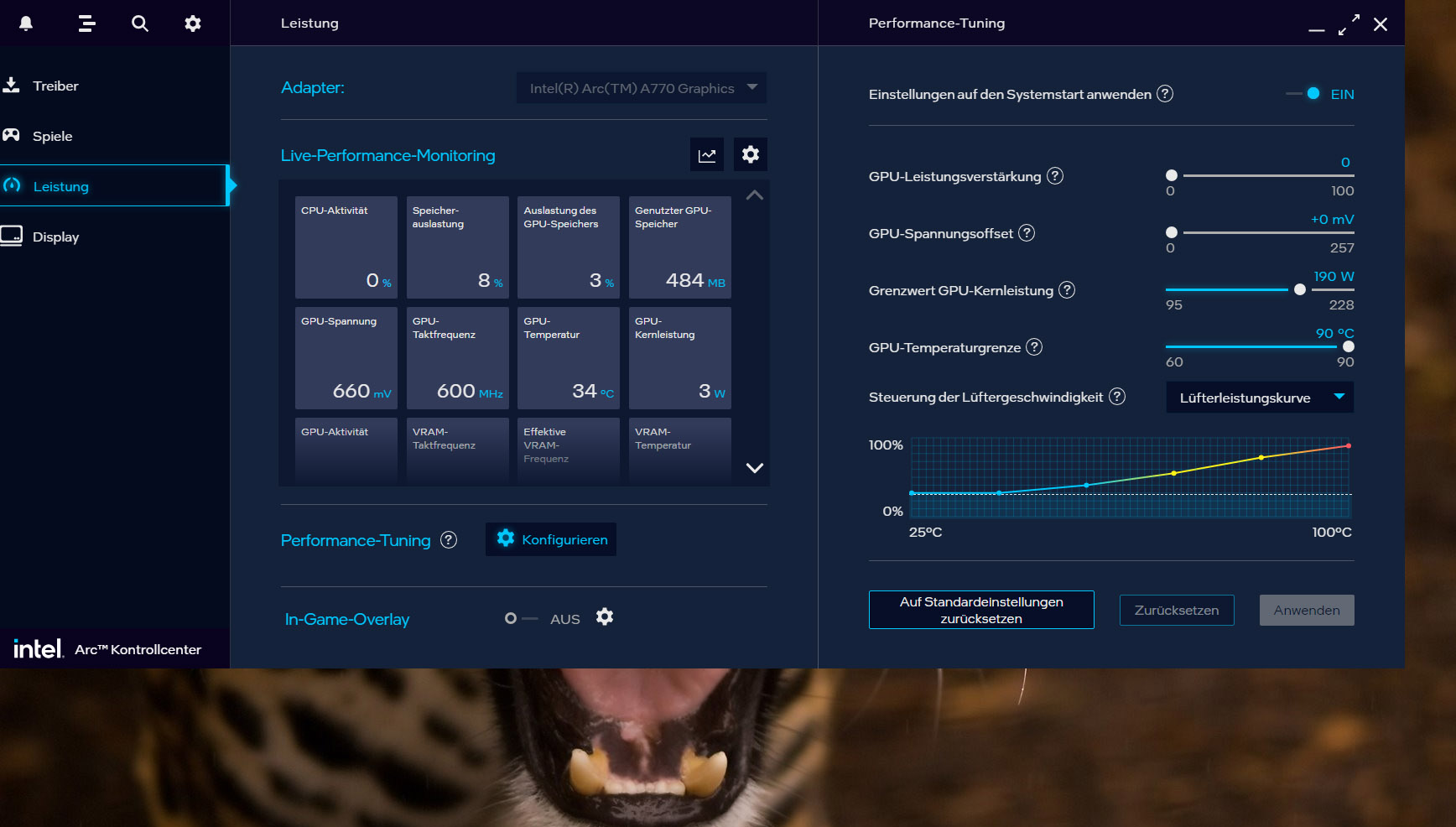

Mir ist ein Rätsel wie ihr Lüfter-Schwankungen im Idle hören könnt, Ich höre meinen Lüfter der Arc nicht mal unter Volllast. :confused_alt:
Ausserdem hab ich eine entspannte Lüfterkurve eingestellt.
