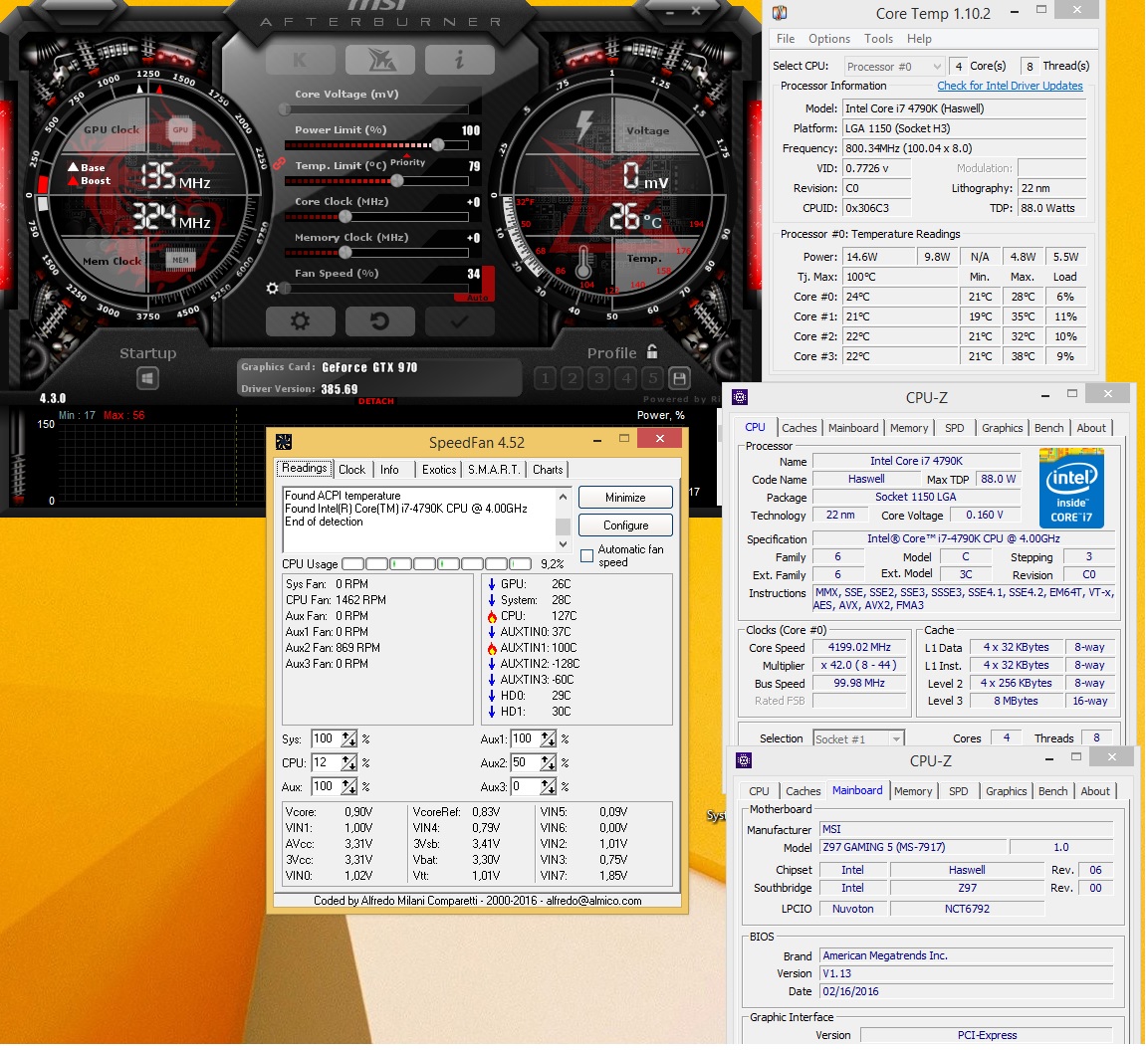

Habe es ebenfalls mit dem Tool SpeedFan probiert, aber auch ohne Erfolg. Das Programm zeigt mir aber an das meine CPU durchgehen mit 127°C Belastet sein soll.
