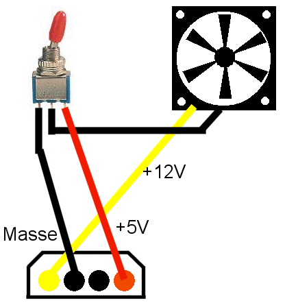

Deine Lüfter haben sicherlich den 3 Poligen Anschluss mit Schwarz (Masse), Rot (Plus) und Gelb (Impuls für Lüfterdrehzahl). In diesem Fall schneide einfach das rote Kabel durch und schliessebeide enden am Schalter an. Falls deine Lüfter am 4 Poligen Netzteil Anschluss angeschlossen sind musst du das gelbe Kabel durchschneiden und beide enden am Schalter anschliessen. Ich würde aber eher empfehlen einen 12v -> 7V Wechselschalter zu benutzen da man die meisten Lüfter unter 7V eh nicht hört. In dem Fall hab ich eine Anschluss Skizze in der Anlage. Achja, vorne die Lüfter zum reinpusten sind viel lauter als die Hinten zum rausblasen. Deshalb würde ich vielleicht bei den hinteren Lüftern gar keinen Schalter einbauen...

Normalerweise ist Gelb Plus 12V, Rot Plus 5V und beide schwarzen Kabel Minus (Masse). Da der Lüfter mit 12V betreiben wird müsste das eigentlich das gelbe Kabel sein. Du kannst auch die schwarzen Kabel durchschneiden und am Schalter anklemmen aber dann kann es sein das der Lüfter ein kleines brummen von sich gibt da er immer +12V kriegt. Also eigentlich müsste es das gelbe Kabel sein :)

Habs auch so wie Cyber. Die 12V Kabel direkt angeschlossen, und das 5V und ein Massekabel an den Schalter.
Dann das Massekabel vom Lüfter auf Stellung null, Schwarz auf eins, und rot auf 2.
Dann kannste, wie Cyber auch schon sagte, zwischen 12-7-0V umschalten.
