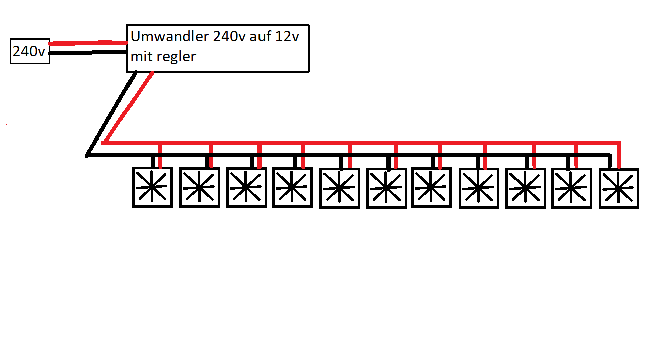

Ich habe mal einen Plan angeheftet wie ich es anschließen wollte es ist doch eine Parallelschaltung.
dann müsste ich aber trotzdem noch ein netzteil dazwischen klemmen welchens von 240 auf 12v runter regelt einen pc gibt es da nicht
Das stimmt schon.
Du könntest dir einfach ein günstiges Gehäuse mit eingebautem Netzteil besorgen. Zusammen mit der obigen Steuerung wären das ca. 35€ Aufpreis zu deiner Lösung. Dann hättest du allerdings den Vorteil dass alles in einem (relativ) schön anzuschauenden Paket verpackt wäre und du die Geschwindigkeit ohne größere Probleme direkt regeln kannst.

Bin mal gespannt auf das Ergebnis, elektrisch sehe ich da in deiner Planung kein Problem.
ok danke ja das elektrische wollte ich mir nochmal absegnen lassen ;)
ich gebe mal bescheid ob der Raum sich dadurch schneller erwärmt
danke für eure hilfe
hat alles geklappt läuft gut leise und der raum wird auch schneller warm
