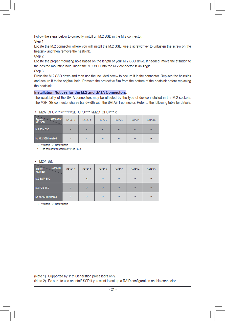

Kurz: Ja - M2A ist direkt an die CPU angebunden.
@Hauro was bringen uns die Infos über die SATA stecker die noch übrig bleiben wenns um den NVME Speed geht ?

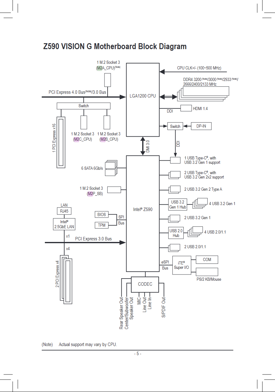

@Palit2018 die CPU bietet 20 Lanes ... 16 für die Grafikkarte und je 4 dann für die 3 NVME Slots die sie selbst anspricht.
würde aber bedeuten das die Grafikkarten in x8 zurückfällt ...
Aber genau kann dir das wohl nur der Hersteller sagen ... Laut Chipsatz Diagramm sitzt bei 2 der Slots mit der Grafikkarte auf einem Switch .... aber die hätten ja nur 16 Lanes da der erste Connector ja schon voll an der CPU angebunden ist und somit 4 Lanes der 20 wegnimmt.

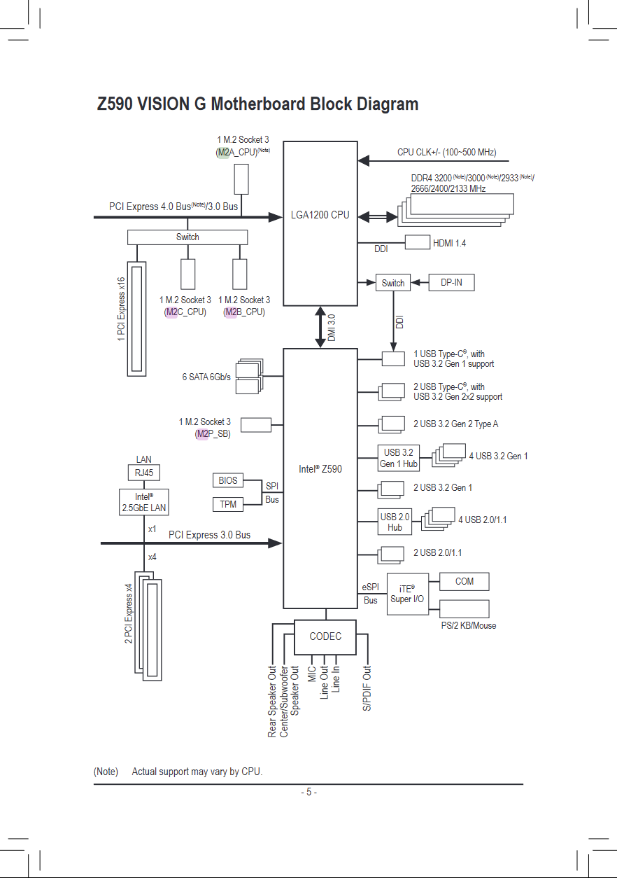

Wenn man sich die Details zum x16 Slot anschaut steht dort was passiert: sobald eine oder zwei SSDs in diesen Slots stecken wird die GPU auf x8 gestellt (dafür der Switch). Man hat dann also eine 8/4/4 Aufteilung.
