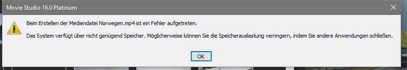

Hallo Forum,
ich ärgere mich gerade und hoffe bei euch auf Hilfe zu treffen. Ich habe gerade einige Zeit vergeblich damit verbracht bei Magix Vegas eine Supportanfrage zu erstellen, aber das ging mit keinem bei mir installierten Browser. Haben sie geschickt gemacht...
Ich habe ein ca 30min langes Video in 4k und 25p im Vegas Movie Studio gschnitten (keinerlei große Effekte) und wollte dieses nun auch in 4k und 25p mittels dem Magix AVC Format rendern. Anmerken muss ich, dass ich es schon einmal mit einer länge von ca 20min problemlos gerendert bekommen habe.

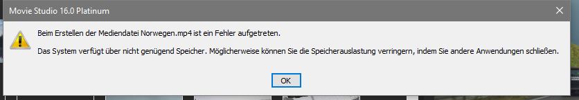

Jedenfalls, bei jedem Rendervorgang, egal ob mit oder ohne GPU Unterstützung bricht das Programm den Rendervorgang ab und schmeißt die unten angehängte Fehlermeldung. Das Ganze ist ja schön und gut, aber ich habe 32gb RAM, welche laut Taskmanager nicht annähernd (um die max 20gb) ausgelastet werden. Zusätzlich eine Auslagerungsdatei auf der SSD, die vom System automatisch gewählt wird. Auf den Festplatten befindet sich auch genügend freier Speicherplatz. Denke es wird an irgend einer Programm oder Windowseinstellung liegen.
Hat jemand zufällig eine Idee oder eine Lösung für mein Problem? Wäre wirklich sehr dankbar!!!
lg,
Hansn

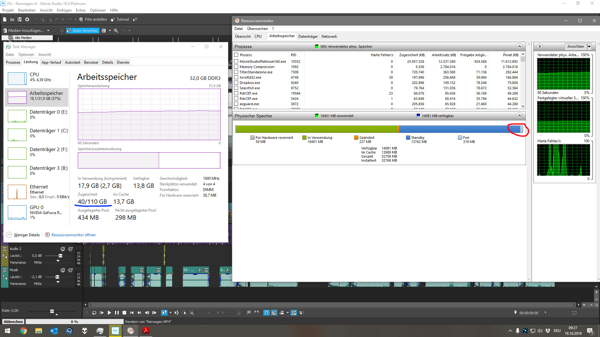

So, ich noch einmal... hab noch ein wenig herumgetestet.
Ich hab den Taskmanager und den Ressourcenmonitor jetzt gleichzeitig neben einem Rendervorgang laufen gelassen.

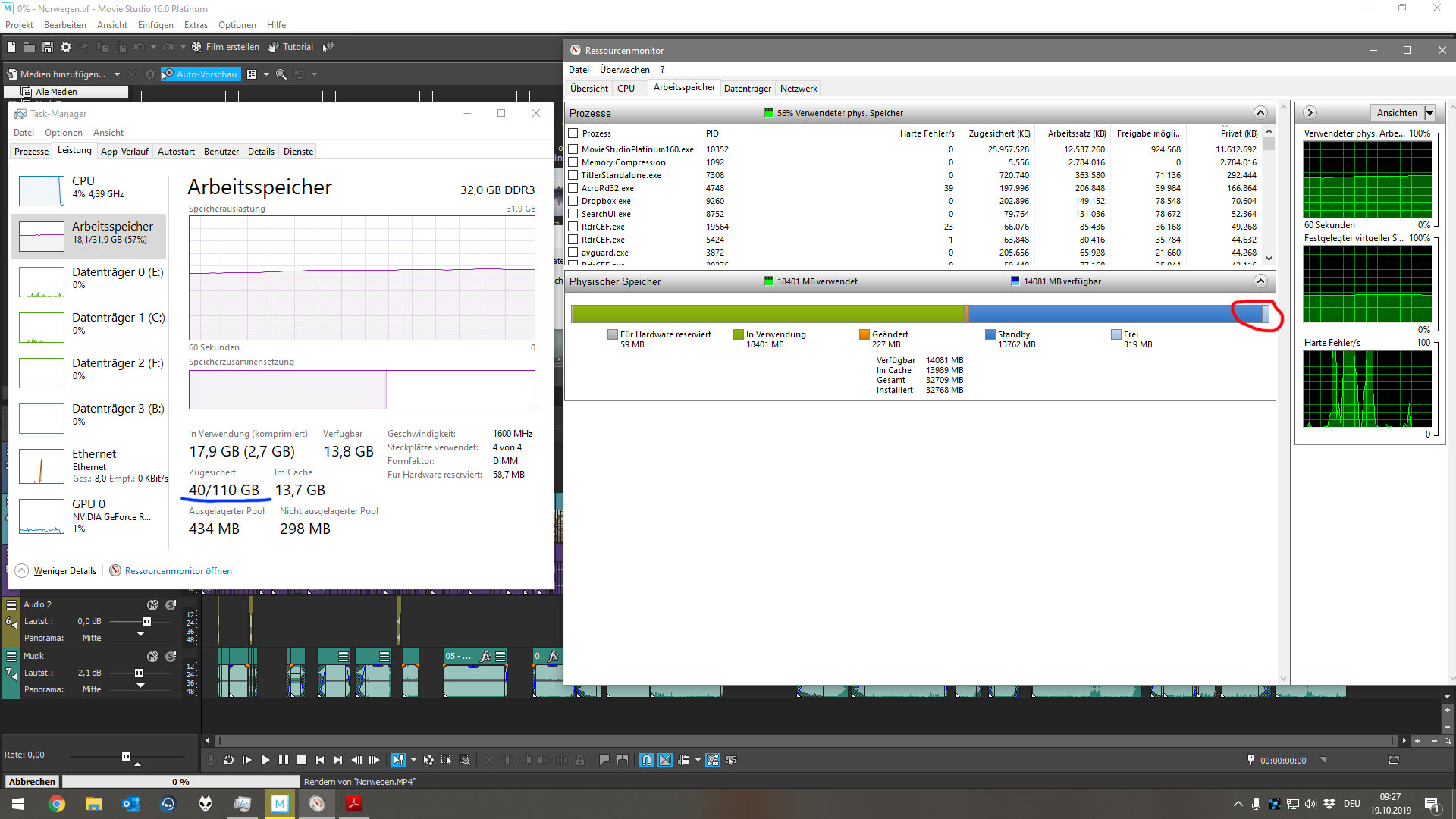

1.:
Beim ersten Durchlauf ist mir aufgefallen, dass das System offensichtlich die Auslagerungsdatei bzw den zugesicherten Speicher auf 60 GB gewählt hat. (im Bild blau unterstrichen). Beim ersten Durchlauf (FullHD Magix AVC) hat er den Fehler genau geschmissen als die 60 GB erreicht waren. Jetzt hab ich die Auslagerungsdatei auf einer anderen Festplatte auf über 100 GB erhöht.
Neuer Durchlauf gleicher Fehler.....
2.:
Nachdem ich dann die Auslagerungsdatei erhöht habe und den PC neugestartet hab. Nächter Durchlauf mit Sony XAVC in FullHD. Da hat er die Fehlermeldung geschmissen als der freie RAM aufgebraucht war (im Bild rot eingekreist). Hab mir dann ein Tool heruntergeladen mit dem ich den Stand-by RAM "cleanen" kann, was ich dann auch gemacht habe.
3.:
Nächster Durchlauf mit dem selben Codec. Wieder die Fehlermeldung obwohl weder RAM noch zugesicherter Speicher ausgelastet waren. SUPER.....
