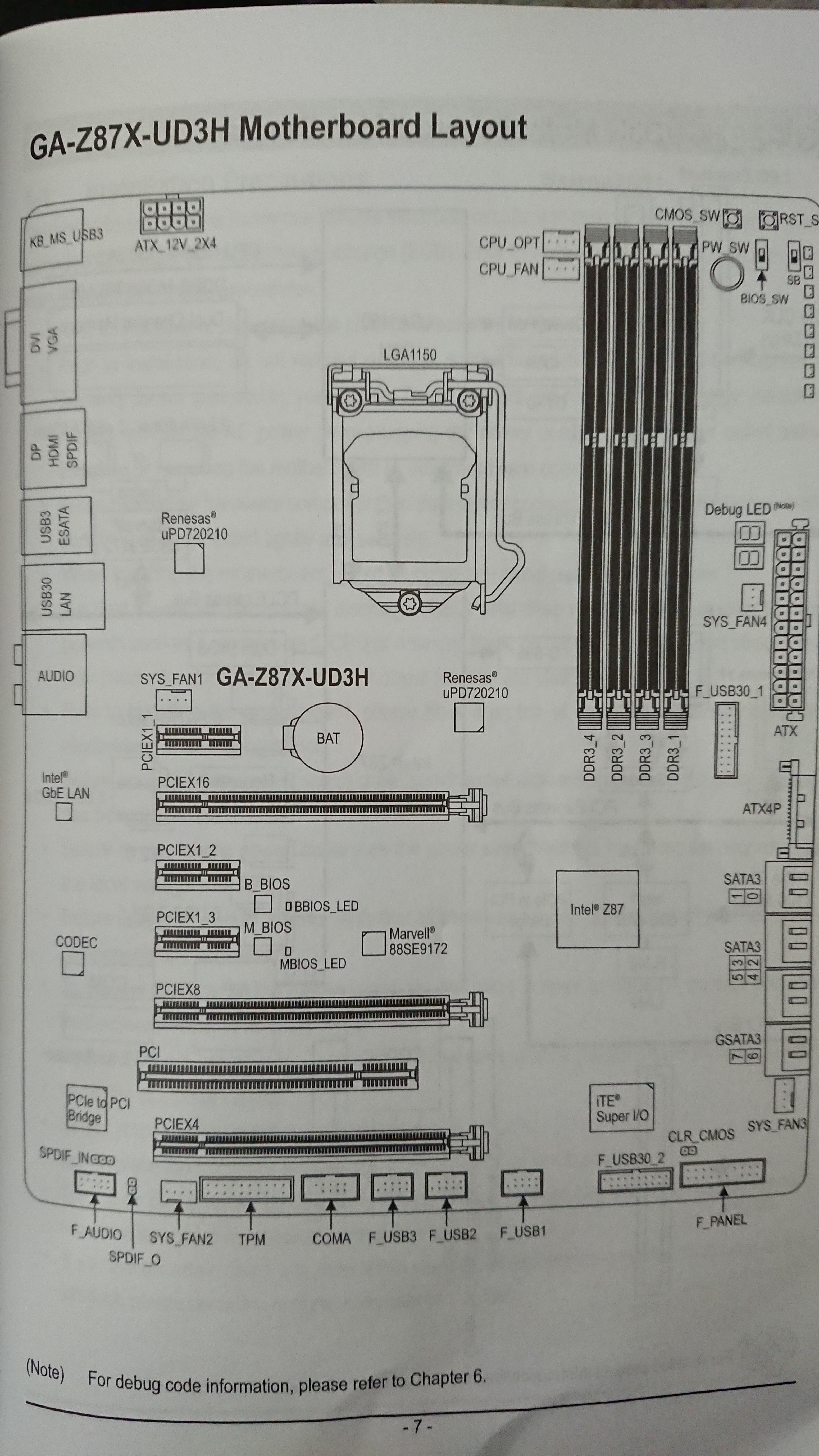

So also habe ich nun mit der Null Methode angefangen. Nur CPU Mainboard und Netzteil. Das Mainboard (GA-Z87X-UD3H) hat scheinbar keinen Anschluss für den Beeper zum hören ob was Beept oder nicht. Jedoch eine Debug LED. Die zeigt aber gar nichts an.

Das Mainboard hat sehr wohl einen anschluss für einen Beeper nur nennt er sich speaker....

Naja entweder bin ich blind....
Oder übersehe ich den Speaker Anschluss?

@Grünschuh falsche seite aber schau mal auf seite 29 vom englischen manual
alternativ nimm die 4 roten pins vom F_Panel

Danke habs den Speaker Anschluss gefunden, nur leider beept nix -.-....
