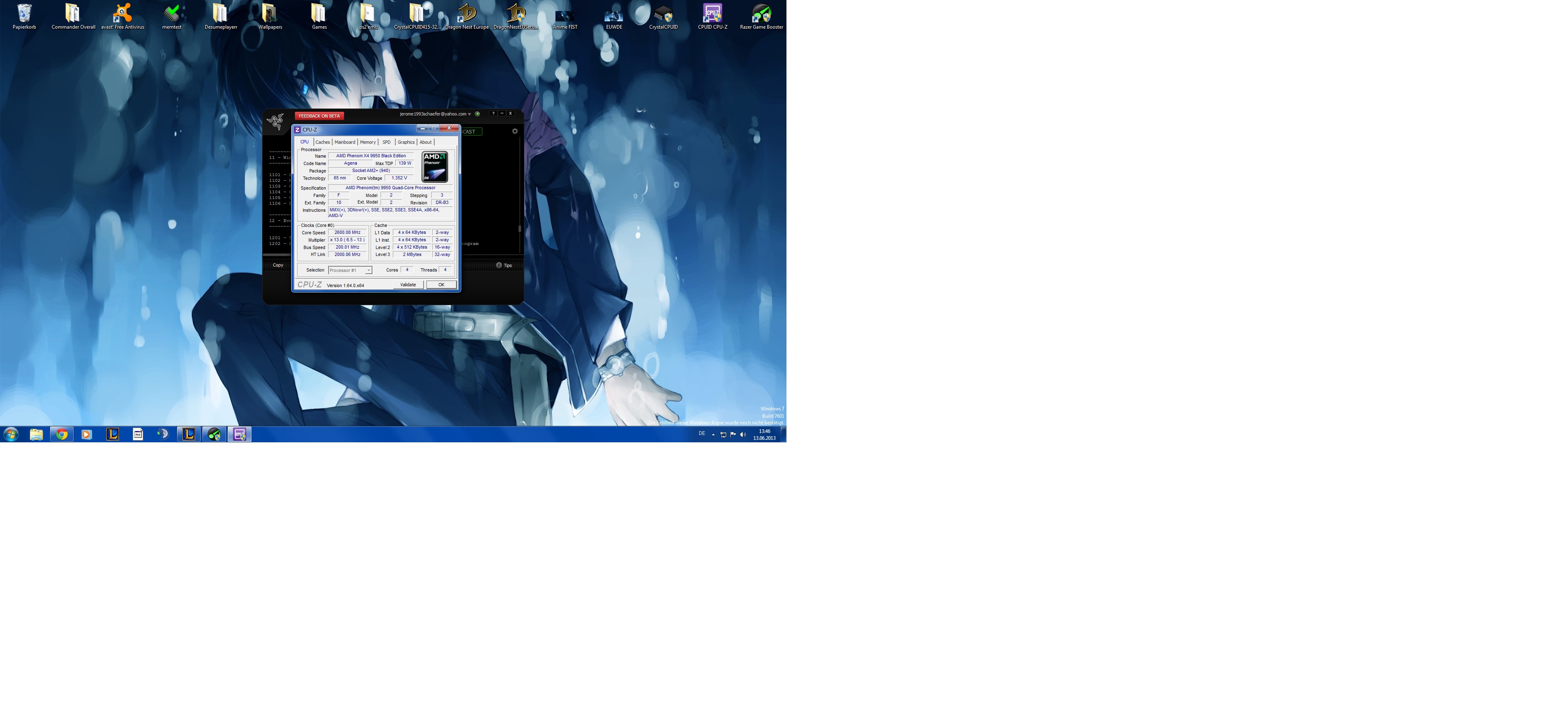

Habe noch einen Screenshot von Cpu-z Hochgeladen bzg meiner Pc Daten.

Ok, also erstmal würde ich die Namen aus dem Screenshot entfernen (Datenschutz oder so..).
Und dann wäre eine Aufstellung der Hardware schön, und das bitte außerhalb dieser Wall of Text.
Dann bitte noch anhängen wie warm das ganze denn wird, denn darum geht es ja hier und ich habe "°" nicht einmal gesehen.

DU hättest den ganzen Bericht nicht kopieren sollen/dürfen... Das macht es vollkommen unmöglich das alles zu lesen, abgesehen davon sind die ganzen Informationen sowieso vollkommen unnötig.
Wichtig ist in erster Linie die gesamte Konfiguration anzugeben und dazu noch die Angaben zur Temperatur aller Komponenten. Aber so ist das ein Thread der dir nichts und wieder nichts bringt.

@Kyze laut freund dürfte das bei dem Screen von Cpu-z enthalten seien, da ich nicht genau weiß was gemeint ist, sry.

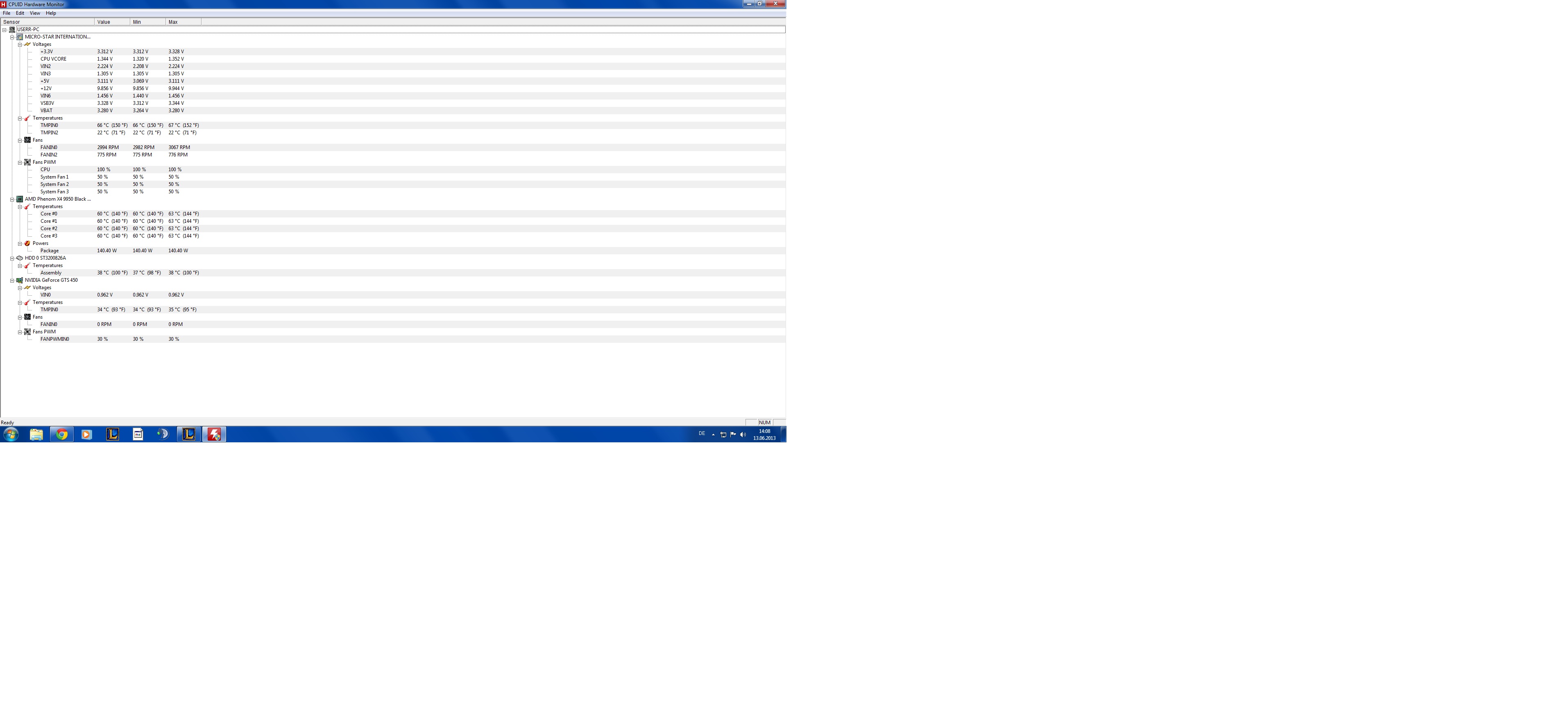

Hier ist der Screen mit dem Programm HWMonitor jetzt im Normal zustand.

CPU laut Speedfan konstant über 10tage getestet gehabt ging laut Speedfan nie über 59° egal was ich tat

Na bei nem kleinen Board und wenig Platz zwischen CPU(Kühler) und Graka kann sich an der Bridge sowie dem Mainboard Sensor schon mal was stauen, da wäre es schon wichtig hinten ne Arctic Pro F12 oder ähnliches verbaut zu haben, was die Wärme rauszieht.
Eventuell noch paat Stromkabel zum Board bgl CPU ungünstig durch enge Gänge gelegt? Schon ist die Bude dicht.
Für verlässliche Werte nehme ich HWinfo.
Auch die Grafikkarte kann der Überltäter sein wenn die zu hohe Temperaturen produziert und schlecht ablüftet, ansonsten war ja zu ner 140 Watt CPU schon was gesagt, hau die Hüftsteaks drauf und sag wenn sie fertig sind :-)
Da steht die CPU braucht dauerhaft 140W. das sollte aber nicht sein, sind denn im BIOS nicht die Energiesparoptionen (AMD Cool n' Quiet! und co) nicht aktiviert?
So frisst der Prozessor nur unnötig Energie und bleibt selbst im idle sehr warm.
oder nutzt du den Rechner als Heizung? Jetzt ist Sommer, also eher wenig sinnvoll ;)

9,9V auf der 12V Schiene und 3,1 auf der 5V Schiene sehen aber auch nicht umbedingt gesund aus. Poste mal deine komplette Hardware.
so lange du im BIOS jetzt nichts änderst außer nach der Cool&Quiet Einstellung zu suchen und die auf enable zu stellen, passiert nichts schlimmes.
und wie cook1e sagt, die Spannungen sehen nicht gut aus. Können zwar auch fehlerhafte Sensoren sein. Aber ein fehlerhaftes Netzteil ist nicht unwahrscheinlich als Grund für Abstürze und einfach-ausgehen. Es wäre gut mehr Infos über die Hardware zu bekommen. Kannst du mal Fotos machen?
seitlich den geöffneten Rechner als ganzes? Detailfoto vom Netzteilaufkleber, Detailfoto vom CPU Kühler...
