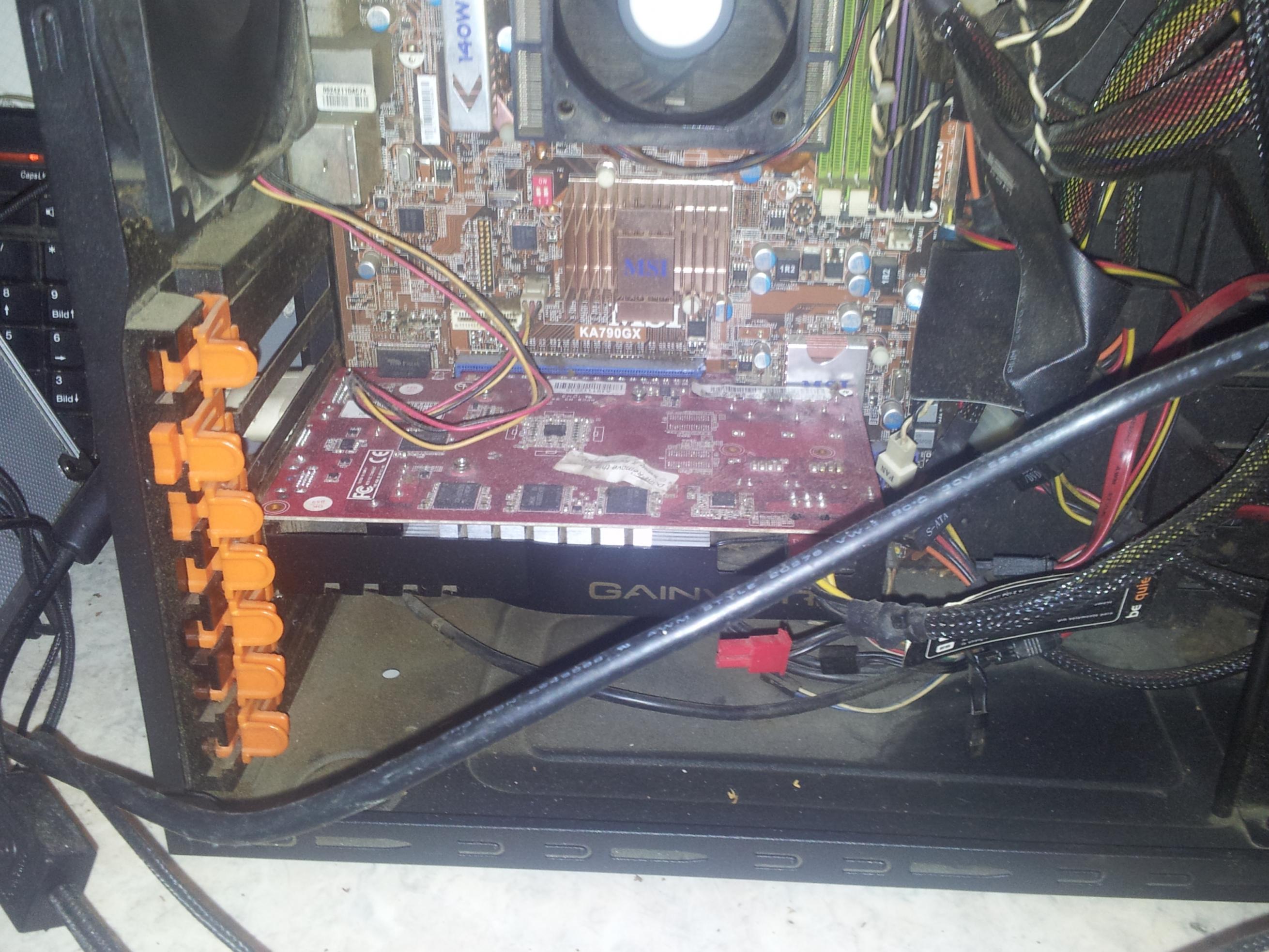

deswegen, mache ruhig ein paar Fotos
oder was steht denn auf dem Netzteilaufkleber drauf ? Typbezeichnung? (oder Foto davon machen)
Bios... gleich nach dem Start des PCs.... entweder kommt da ein Logobild von MSI, danns teht auf dem welche Taste man in dem Moment drücken muss um ins Bios zu kommen (meist F1, F2 oder entf ), oder das Logobild kommt nicht sondern es laufen Textzeilen mit der erkannten hardware durch, auch da steht in irgendwo, meist ganz unten am Bildschirm, welche Taste man drücken muss. oder du probierst einfach F1,F2, entf schnell hintereinander im Wechsel zu drücken.
aber mach erstmal Fotos vom Innenleben deines Rechners ;)
Alles klar habe mal ein paar bilder geschossen hoffe sie helfen weiter

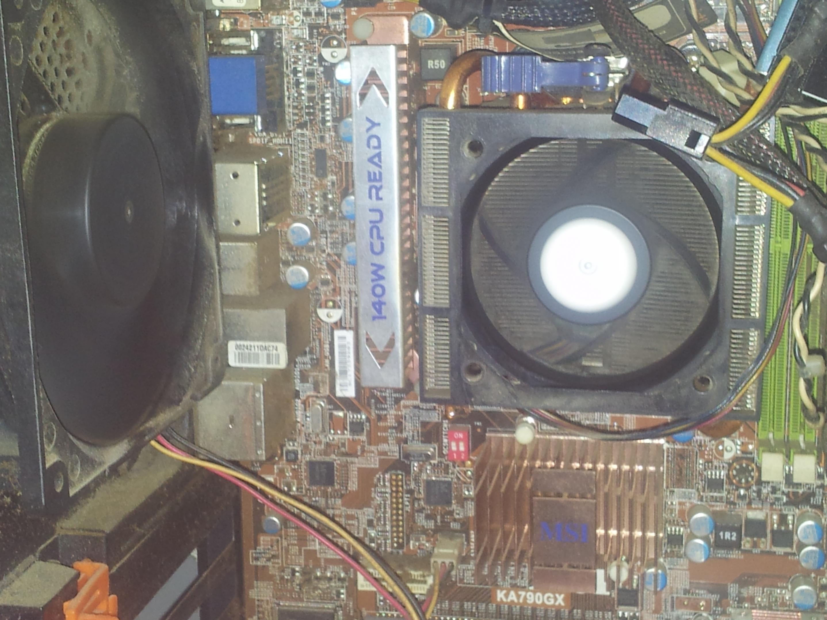

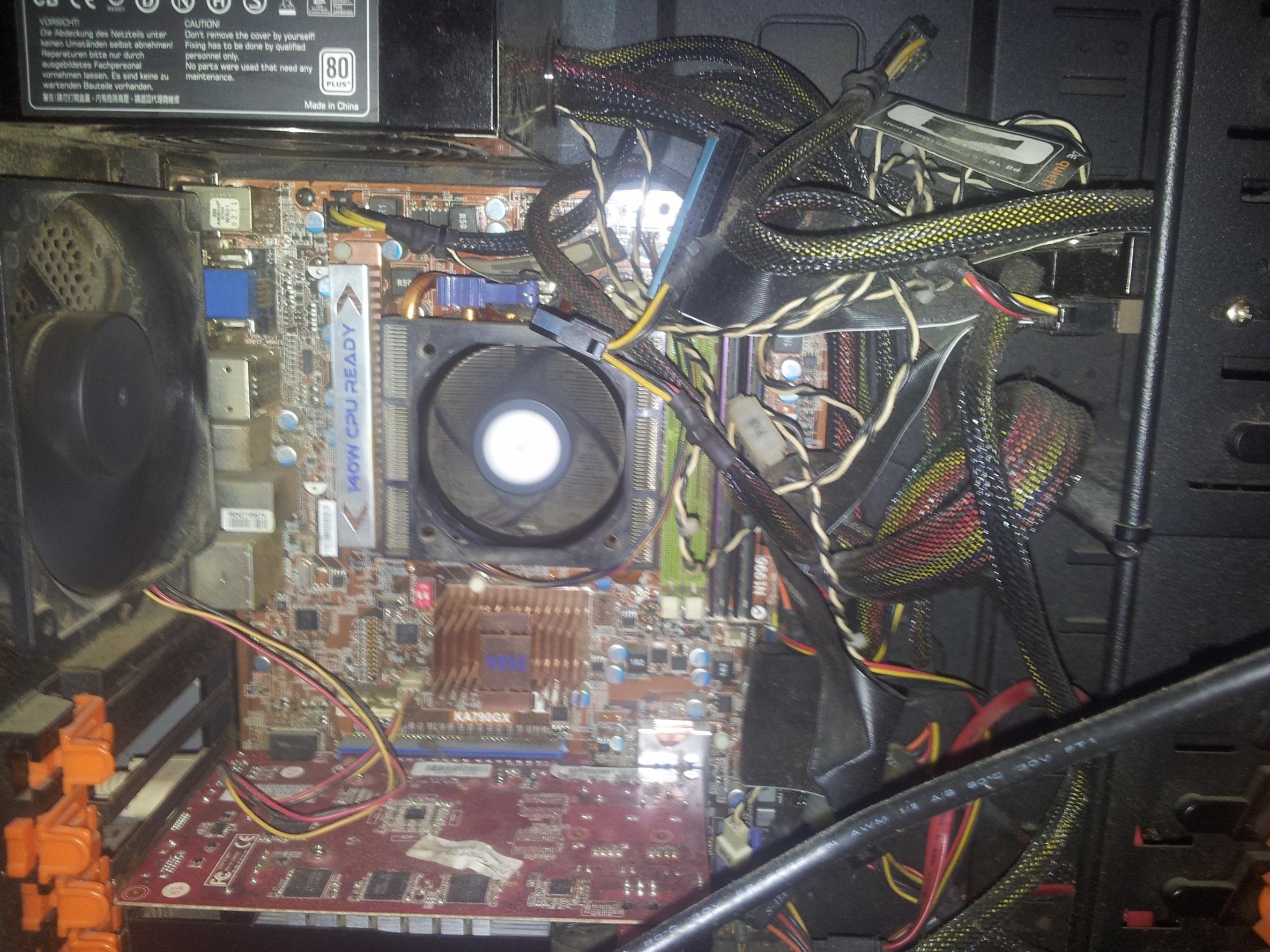

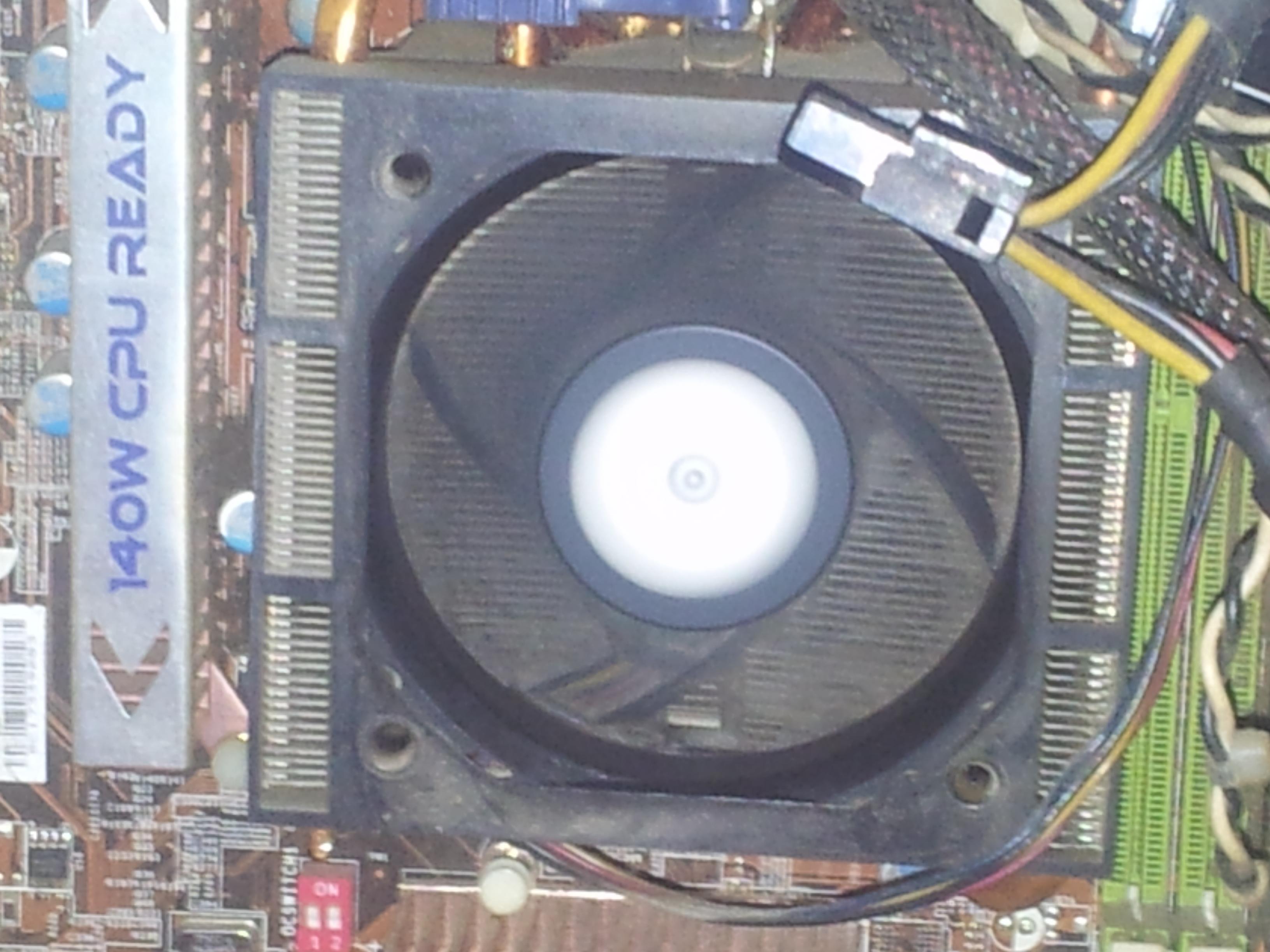

ZU den 4 Bildern:
Sieht alles normal aus, ist halt ein altes 08/15 Mainboard, wengstens mit offizieller 140W Zertifizierung, auf der CPU halt der müllige und laute boxed Kühler. Müllig weil relativ geringe Kühlleistung und viiiiiiel zu laut.
das Ding abzubauen, die (mit sicherheit benutzte) Standardwärmeleitpaste gegen neue gute zu wechseln, den Staub von Kühlkörper und Lüfter zu entfernen wird den PC vor dem Hitzetod bewahren.
Eigentlich besser gleich ein neuer Kühler drauf, hält die CPU deutlich kühler und ist dabei viel leiser!
PS: Da es sich hier um einen Top Blow Kühler handelt, also einer der die Luft gegen die Innenwand des Gehäuses bläst, können die Temperaturen durchaus sinken, wenn die Seitenwand weg ist und die heiße Luft direkt aus dem Gehäuse geblasen wird. Was noch übrig bleibt wird durch den hinteren Lüfter abgesaugt (nur in nächster Umgebung, da kein Sog mehr), die übrigen Mainboardkomponenten kühlen sich selbst durch Konvektion (erwärmte Luft hat geringere Dichte und steigt auf --> Heizkörper Prinzip).
Auch die Grafikkarte wird unter Last warm, und der Kühler strahlt etwas Wärme dann ins Freie und heizt nicht mehr den Innenraum des PCs etwas mit.

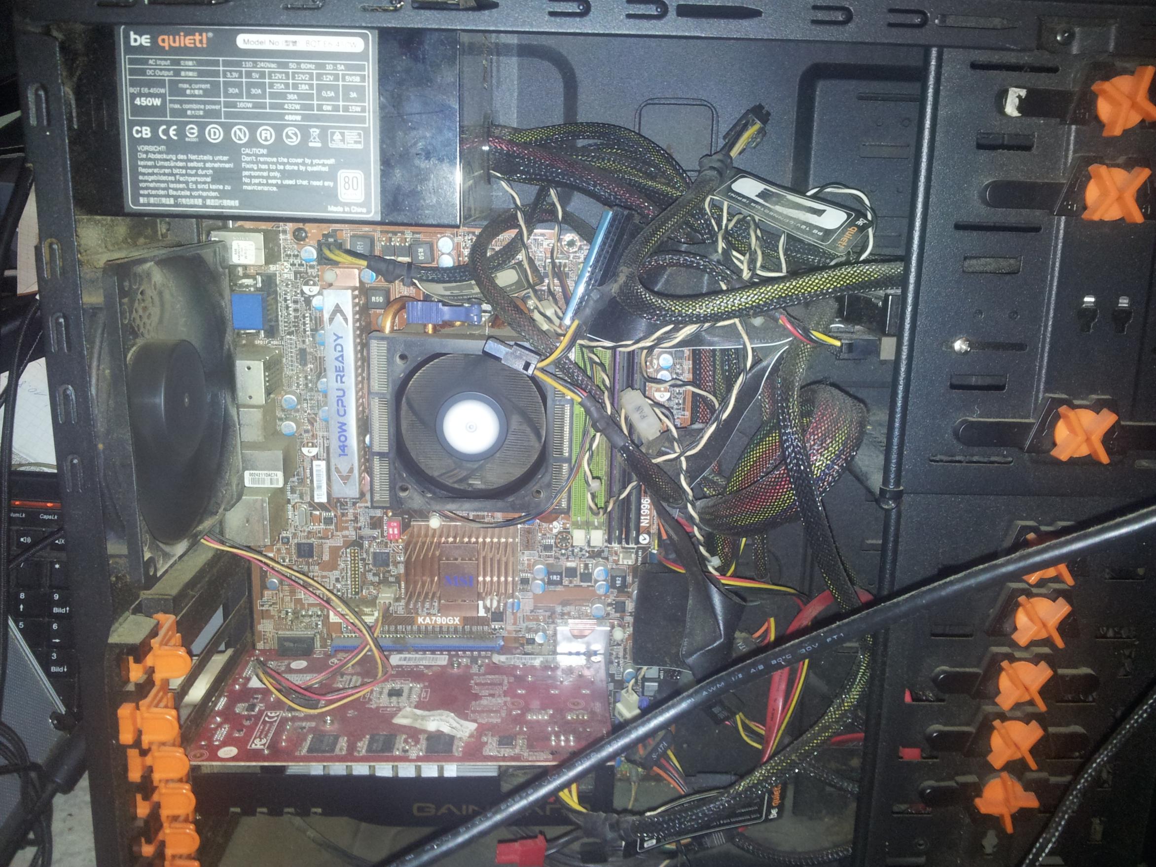

okey, Bild vom Netzteil wäre noch schön gewesen. aber scheint ein BeQuiet zu sein. bitte nochmal nach der Typbezeichnung schauen.
ansonsten: das Ding mal vom Staub befreien :D
z.b. ganz vorsichtig mit Staubsauger, oder mit Druckluftspray
CPU Kühler... ja, sauber machen, WLP neu, aber eigentlich wenn er einmal ab ist, lieber einen neuen leistungsstärkeren Kühler drauf
Edit: ups, jetzt sehe ich: Netzteil ist ein E6-450. das war natürlich leider eine unglückliche Serie von BQ. könnte durchaus sein, dass das eine Macke hat und deshalb die Spannungen nicht in Ordnung sind und deshalb wiederum die Abstürze passieren. Hättest du die Möglichkeit leihweise mal von einem Kumpel ein anderes Netzteil einbauen zu lassen?
Achja, und das mit den Spannungen die HWMonitor anzeigt habe ich auch gesehen.
Was für ein Netzteil ist verbaut? Ah, ein be quiet! Straight Power E6-450W. Das müsste eigentlich gut sein, jedenfalls deutlich besser als der übrige PC!
ich weiß nur, dass die Fehlerquote bei E5 Netzteilen angeblich höher war als sonst üblich (auch bei den E6?), und Netzteile verlieren auch mit der zeit an Effizienz, da die Komponenten im Inneren "ausleiern", Stichwort natürliche Alterung von Kondensatoren usw.
Ich denke wenn die viel zu niedrigen Spannungen stimmen würden, würde die Kiste praktisch nicht funktionieren!
Ach ja, und die Kabel könntest du auch bitte besser verlegen!
Mir ist bewusst, dass es oft nicht geht, aber die kabel die da so in CPU Nähe sind und scheinbar lose herumhängen einfach in einen freien Schacht zB unter die Festplatte stopfen. Oder auch darüber, aber nicht die Festplatte abdecken, die wird nämlich auch heißer dadurch ;)
Dein Mainboard heißt übrigens MSI KA790GX (laut Beschriftung auf Board selbst)
