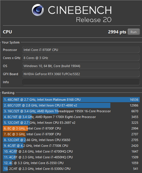

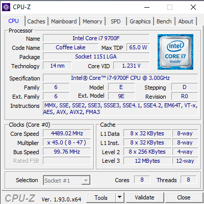

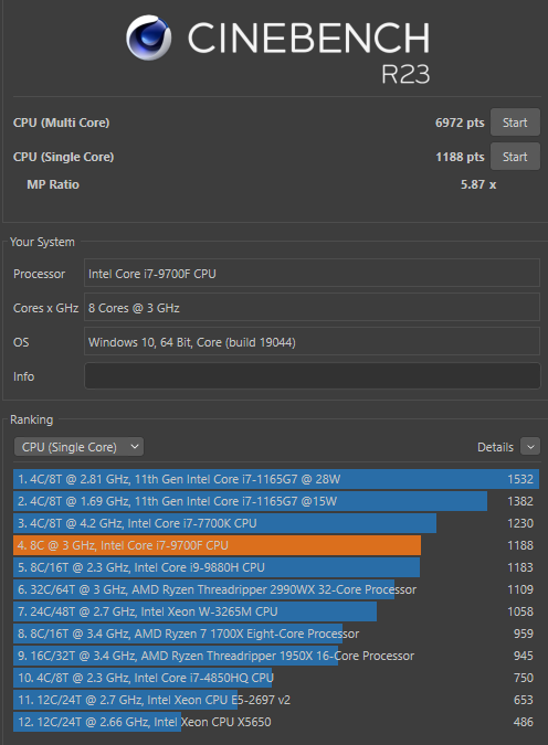

Du willst von 8 Kernen auf 6 Kerne "aufrüsten" ? Ich glaube du unterschätzt dein System irgendwie !
Dein 9700F ist doch fast ein 9700K und der ist kaum langsamer als ein 9900K weil HT/SMT bis heute
nur bedingt mehr FPS in Spielen bringt. Der 9900K ist quasi ein 10700K, welcher mit schnellem RAM
wiederum ein 11700K/11900K ist und die sind in "8 Kern Games" kaum langsamer als Alder Lake. ;)
9700F 4,5Ghz 8 große Kerne 8 Threads DDR4-2666Mhz
9700K 4,6Ghz 8 große Kerne 8 Threads DDR4-2666Mhz
9900K 4,7Ghz 8 große Kerne 16 Threads DDR4-2666Mhz
9900KS 5,0Ghz 8 große Kerne 16 Threads DDR4-2666Mhz
10700K 4,7Ghz 8 große Kerne 16 Threads DDR4-2933Mhz
10850K 4,8Ghz 10 große Kerne 20 Threads DDR4-2933Mhz
10900K 4,9Ghz 10 große Kerne 20 Threads DDR4-2933Mhz
11700K 4,6Ghz 8 große Kerne 16 Threads DDR4-3200Mhz
11900K 4,8Ghz 8 große Kerne 16 Threads DDR4-3200Mhz
12700K 4,7Ghz 8 große Kerne 4 kleine Kerne 20 Threads DDR4-3200Mhz/DDR5-4800Mhz
12900K 4,9Ghz 8 große Kerne 8 kleine Kerne 24 Threads DDR4-3200Mhz/DDR5-4800Mhz
12900KS 5,2Ghz 8 große Kerne 8 kleine Kerne 24 Threads DDR4-3200Mhz/DDR5-4800Mhz
Mit einem guten Z390 Board kann man die 9er Gen problemlos mit DDR4-4000Mhz 1:1 betreiben
aber wenn du nur ein OEM Board hast und nicht mal ins Bios kommst dann geht es natürlich nicht.
Kannst du mal nach der Modellbezeichnung schauen oder einfach ein Foto vom Inneren machen ?

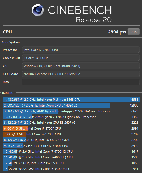

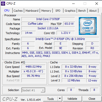

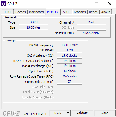

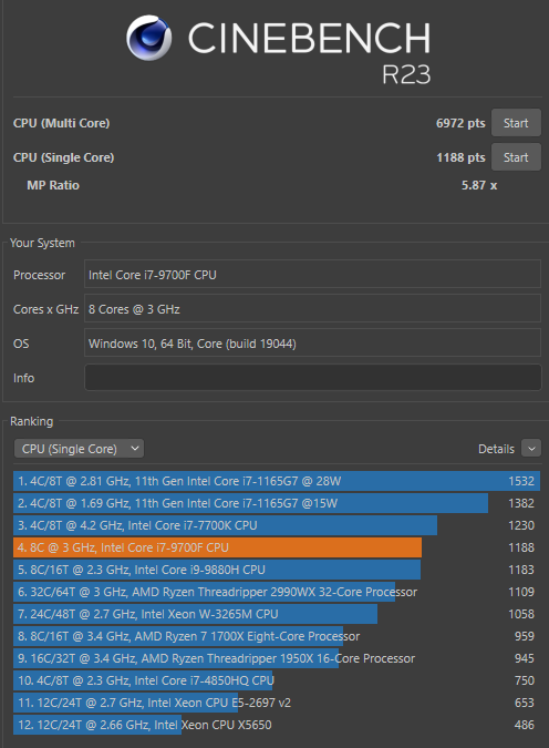

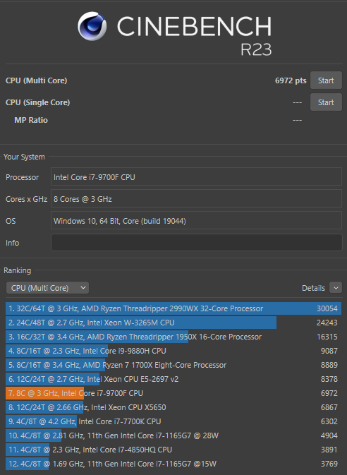

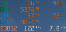

Das ist gut möglich, dass ich mein System unterschätze, da ich den Gedanken Hardware in OEM-PCs = Thrash nicht loswerde. Anbei ein paar Screenshots von CPU-Z, Cinebench Score und Forza Horizon 5 OSD-Zahlen. Was sagt ihr - normale Stats oder ist da irgendwas ungewöhnlich?
