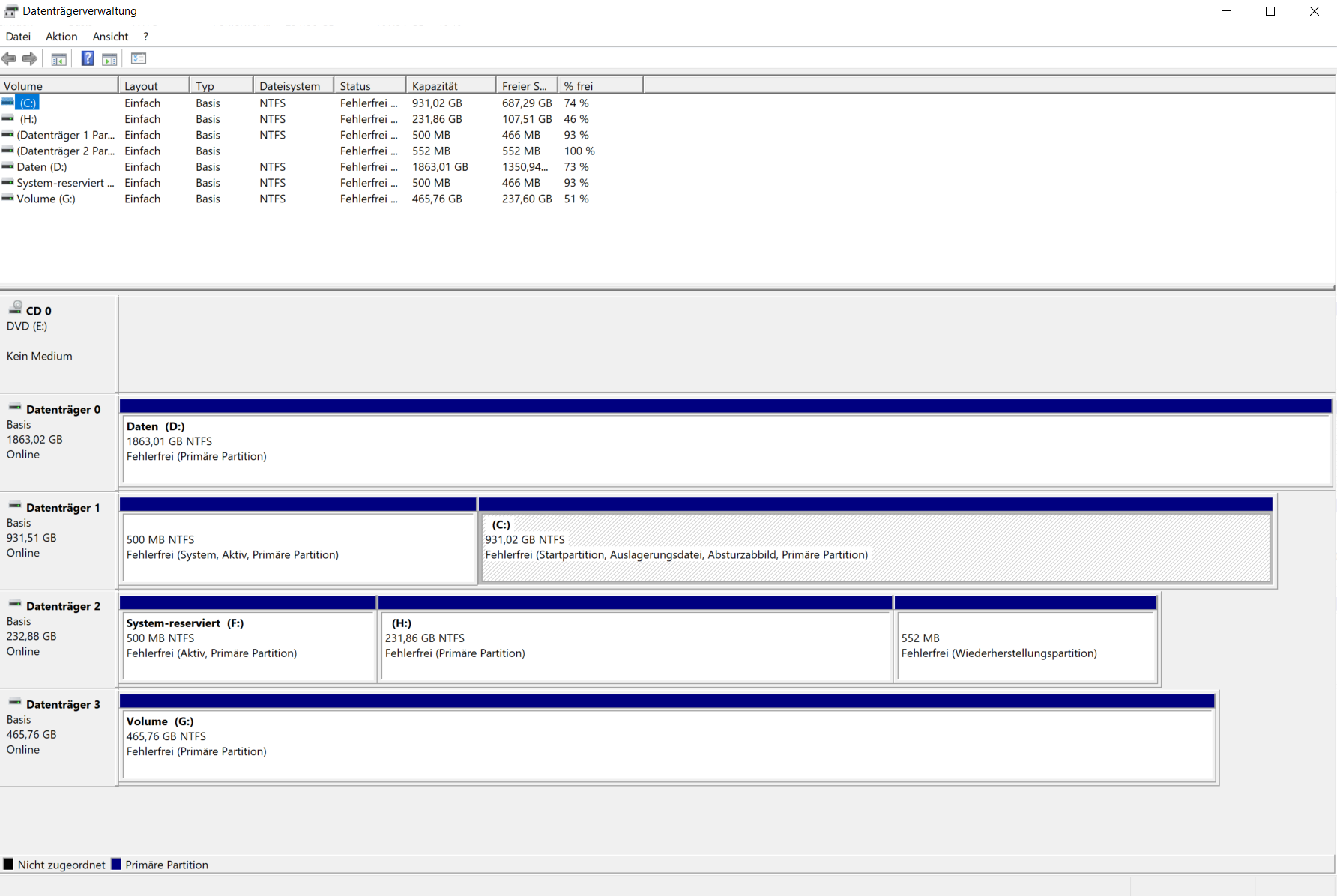

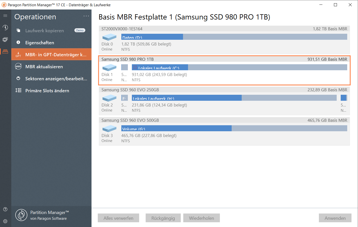

ich würde gerne als Vorbereitung für Windows 11 meine Festplatten zu GPT konvertieren, da alle noch als MBR formatiert sind. Ich habe mir dafür den "Paragon Partition Manager" heruntergeladen, bei dem diese Funktion integriert ist.
Ich habe das jedoch noch nie gemacht und wollte euch fragen, ob die Daten dabei erhalten bleiben? Soll ich alle Festplatten hintereinander zu GPT konvertieren?
So wie ich das verstanden habe, muss ich danach im BIOS vom CSM- in den UEFI-Modus wechseln oder?
Würde mich sehr über ein paar Ratschläge eurerseits freuen.

Ich habe es auch mit dem Paragon Patition Manager gemacht, das es mit der "Windows Variante" nicht geklappt hat. Ging ohne Probleme und alle Daten waren danach noch da. Nur nach dem Neustart müssen die Einstellungen im Bios vorgenommen werden, da die Festplatten sonst nicht erkannt werden.

Ja genau, habe das gestern über den Paragon Partition Manager gemacht und habe daraufhin im BIOS den CSM-Modus ausgeschaltet. Daraufhin hat alles problemlos geklappt mit dem Booten. Trotzdem danke dir!
