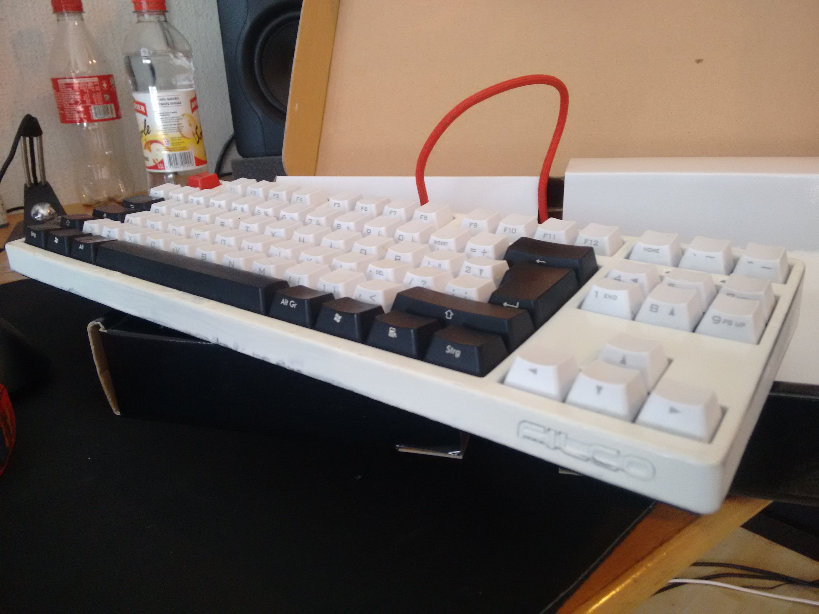

Hey dudes, mal ne Frage an die Bastler unter euch:
Möchte hier ne Filco TKL gehäusetechnisch wieder fit machen und möchte gerne wissen:
1. was ich konkret für Schleifpapier brauche, also welche Körnung und wie ihr da konkret vorgehen würdet
2. ob ihr nen Tipp habt, wo man möglichst günstig geeignete Grundierung und schwarze Farbe (Spraydose) herbekommt.
Grob weiß ich schon, dass man es abschleifen muss, dann grundieren, dann Farbe drüber, aber würde gerne noch ein paar mehr Detaisl wissen, wie z.B. wie oft mit welchem Schleifpapier abschleifen, wieviel Farbschichten, etc. da ich sowas noch nie in meinem Leben gemacht habe.
Hier noch ein Bild, sieht so echt richtig scheiße aus ^^
Achja .... eine Sache noch. Wie bekomme ich das Filco Gehäuse am besten auf? Schrauben lösen und dann mit was Dünnem aufhebeln wa?

Habe auch noch nie was so lackiert. Wäre super wenn du uns uptodate hältst.
Am besten Schrauben auf und dann mit was dünnem aus Plastik (!!), ich nutze da alte Kreditkarten.. langsam aushebeln.
Vielleicht kannst du die Schrift ja in einer anderen Farbe lackieren? Würde nicht so untergehen und wäre sicher ein netter persönlicher Touch

Ich muss mal gucken, was mein Schleifpapier für eine Körnung hat und ich muss auch sagen, dass ich zu faul bin, zu grundieren.
Anschleifen, fettfrei putzen, trocknen, ´~3 Schichten gleichmäßig Lack drauf, 24h warten, fertig (gestern meine G502 in 30min lackiert gehabt).
Meine Drakonia, G700 und G400 (bei nem Kumpel) hält damit schon seit Jahren ohne Probleme.
Cancer für Lackieren ist, wenn die Oberfläche son Soft-Touch oder Rubber-Coating hat. Das ist beschissen vorher runter zu machen und es muss runter gemacht werden. Darum hab ich meine Quickfire Rapid noch nicht lackiert, wegen dem blöden Rubber-Coating.

quint schrieb:Habe auch noch nie was so lackiert. Wäre super wenn du uns uptodate hältst.
Danke für den Tipp mit dem Aufhebeln, werd ich beherzigen. Beim Logo schauen wir mal, ob ich das optisch wieder frisch kriege =)
JackA$$ schrieb:Ich muss mal gucken, was mein Schleifpapier für eine Körnung hat und ich muss auch sagen, dass ich zu faul bin, zu grundieren.
Das wäre echt nice, wenn du da mal wegen der Körnung gucken könntest. Und gut zu wissen, dass es anscheinend auch ohen Grundierung geht, gerade in Anbetracht der Tatsache, dass man die Oberfläche der Maus ja wesentlich öfter berührt, mit teilweise schwitzigen Händen und trotzdem alles hält, im Gegensatz zu dem Tastaturgehäuse, was man im Grund eja eher selten anfasst beim täglichen Gebrauch.
Kannst du mir evtl noch verraten, was die für Spraylack verwendest bzw. allgemein sagen, was dafür geeignet ist? Kann ich da einfach im Baumarkt die günstigste Dose nehmen, ohne Bedenken zu haben, dass mir der Kram 2 Wochehn später abblättert?
Soll btw auch nicht schwarz sondern blau werden, passend zu meinen kürzlich geschossenen Triumph-Adler Caps.
Möchte das Gehäuse wirklich gut herrichten, da die Mecha anschließend wieder verkauft werden soll. Eingetlich war die zwar für mich gedacht, aber hab finanziell grad nen kleinen Engpass, da ich alle meine Zahnarzt Rechnungen selber zahlen muss, das zahlt die Kasse nicht in der CH, was echt mal voll behindert ist. Lass mir deshalb schon immer in DE die Pfosten richten, was allerdings auch noch teuer genug ist, CH wäre unbezahlbar, biste locker vierstellig dabei, in DE pro Besuch "nur " zwischen 400-600€ und ich gehe jährlich sicher 5x zum ZA. So genug, ich scheife ab ^^
