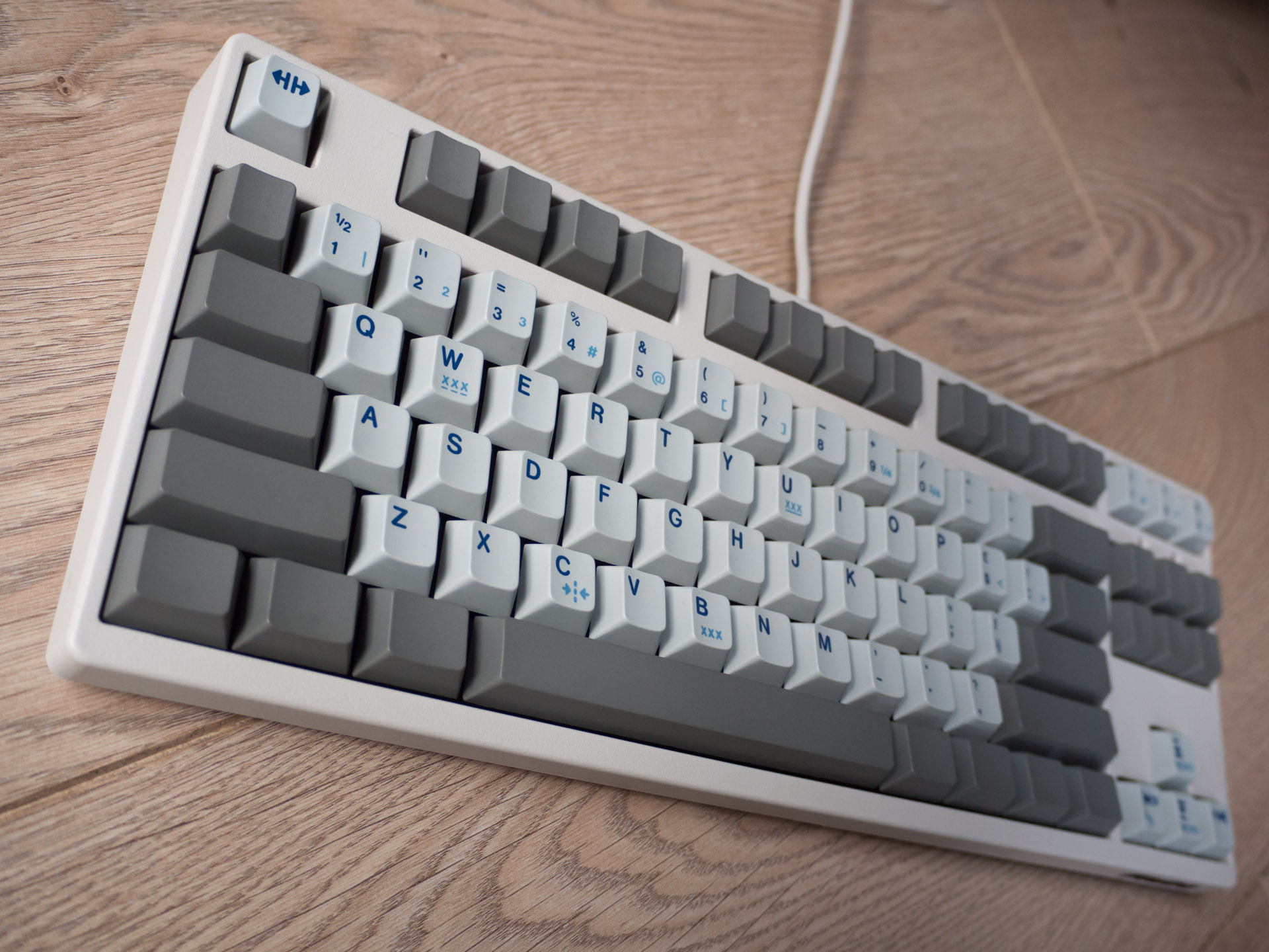

Es gibt hier doch noch ein paar mehr Leute mit den Triumph Adler grey dyesub caps: Welche modifier verwendet ihr denn für die caps? Ich habe heute günstig ein Set bekommen aber bis auf die Alphas sind die ja leider nicht brauchbar :( Zusammen mlt HAD sieht das ganze auch nicht besonders doll aus, daher bin ich mittlerweile etwas ratlos. Vorübergehend kommen sie vermutlich auf meine planck, eigentlich will ich die aber schon irgendwann mal auf ein 60% board machen
Mit GMK Electric Bluegaloo sieht's ganz gut aus, finde ich.
Stimmt, das sieht schon ganz ordentlich aus. Wobei icon mods halt schon schöner wären :D Mal sehen, ob ich irgendwann so ein Set für einen akzeptablen Preis bekomme

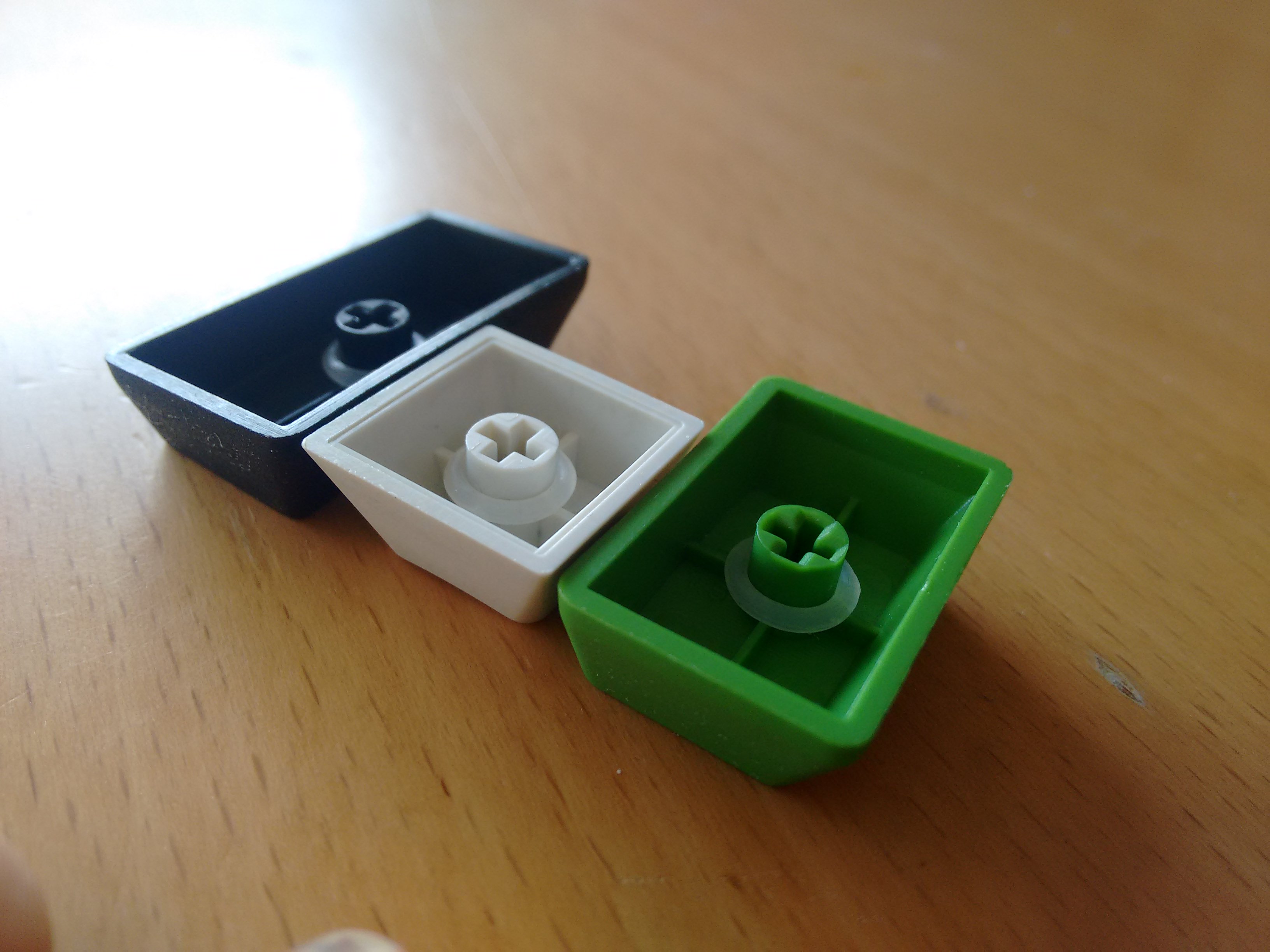

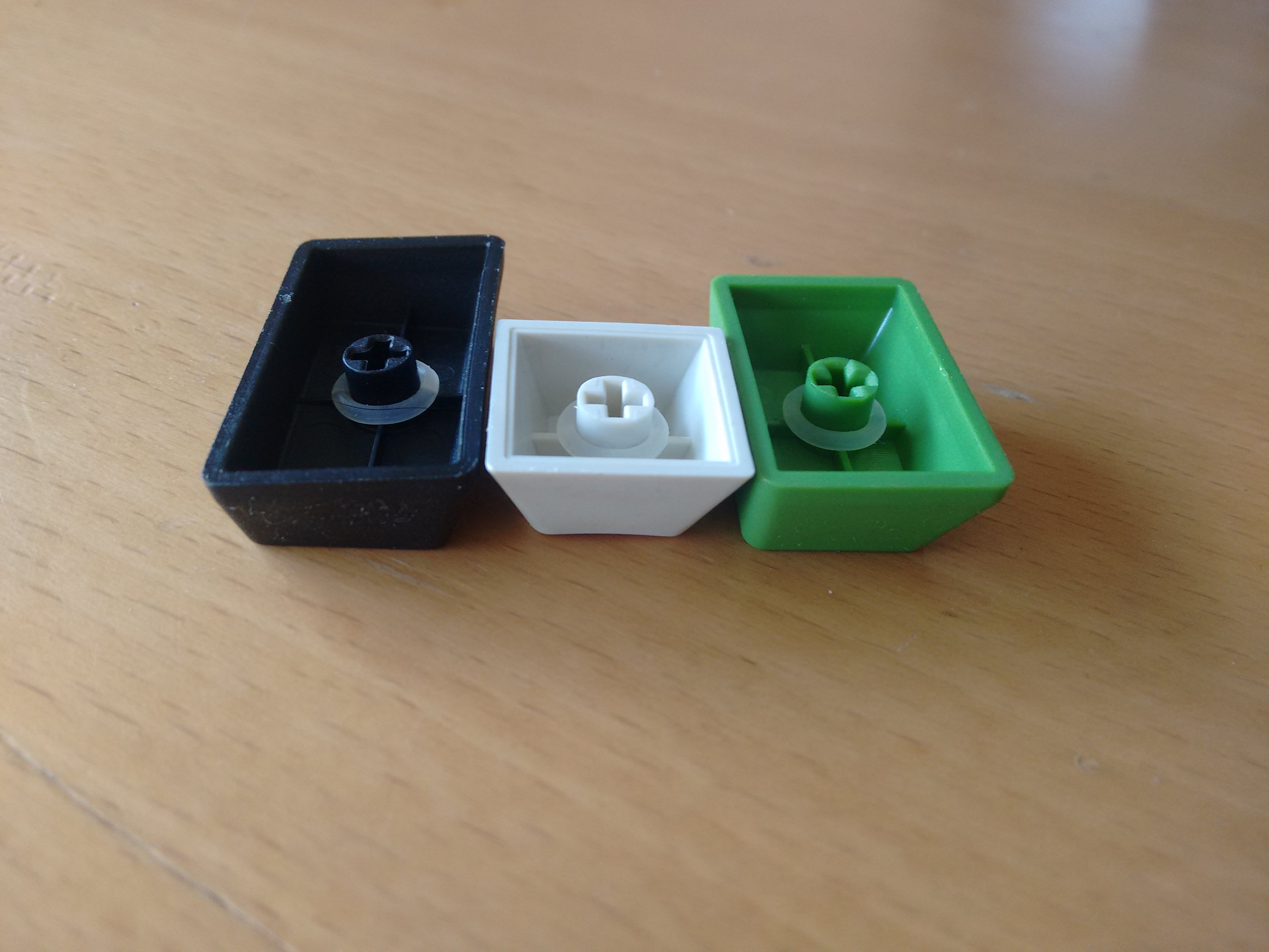

Also ich war auch erst skeptisch, fand dann aber, dass die Caps recht vernünftig sind, auch von der Dicke.
Ich mach gleich mal nen Photo und lade es hier hoch.
Als Vergleich dienten Cherry SAD Caps und Ducky thick blanks

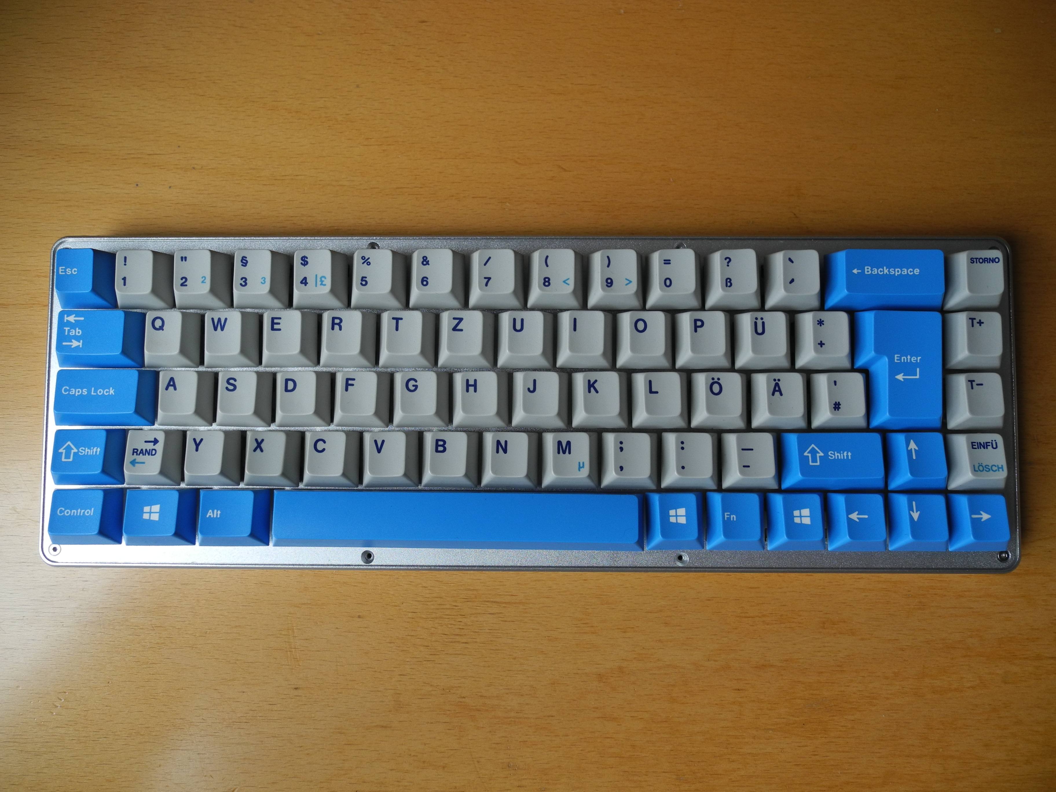

Ich habe vor mir nen Blank Sets zu schießen und das dann blau zu färben (dye)
btw ... schönes Keyset Nuum, gefällt mir richtig gut und bestätigt meine Annahme, dass die TA Caps mit blauen legends recht nice ausehen.
@Tobi: Hattest du net auch TA Caps? Mit welchen Caps hast du die kombiniert?

@Komodowaran: Die Dicke ist echt ok, wie ist die Textur?
