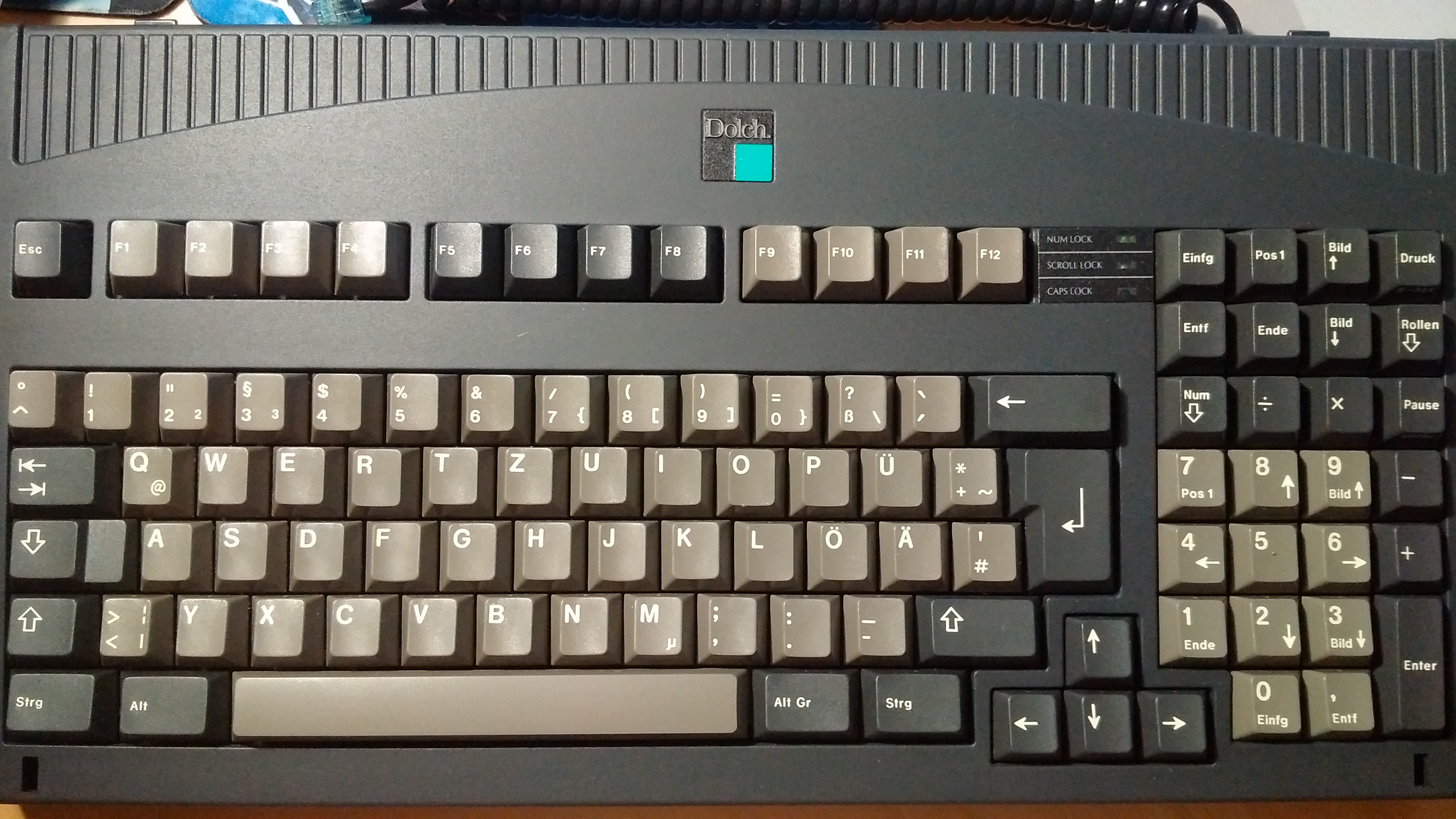

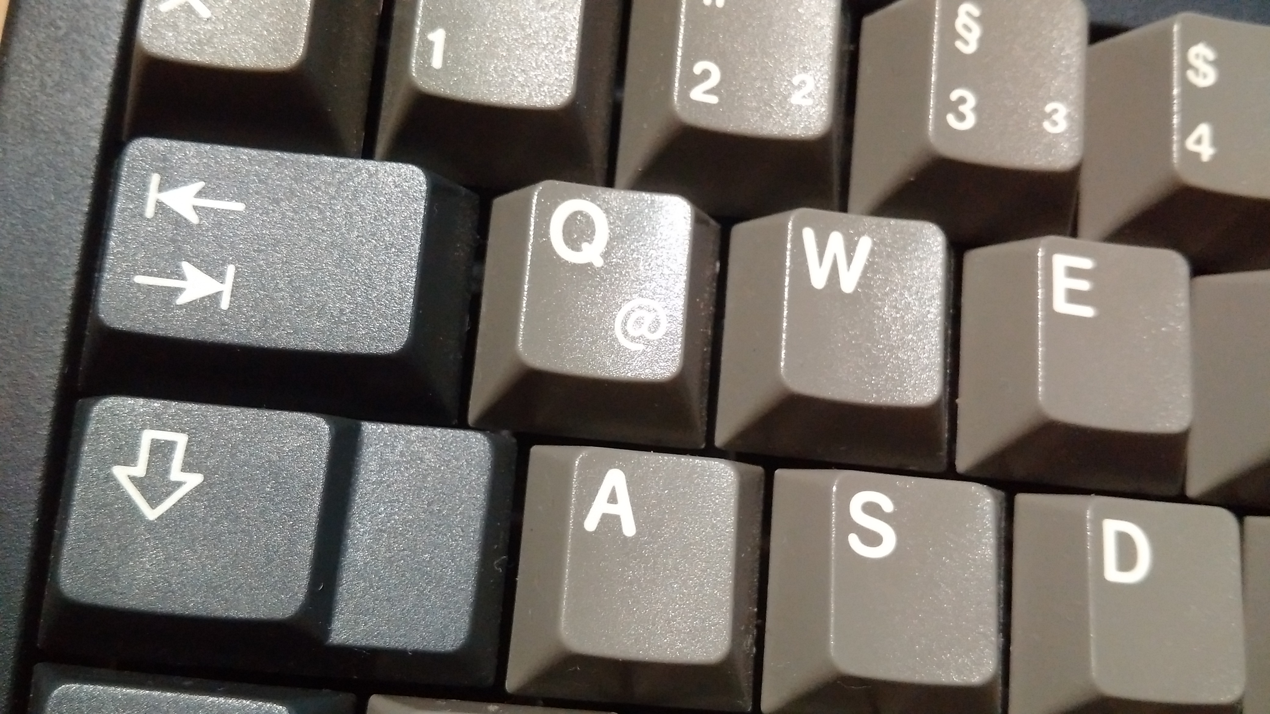

Der Dolch PAC64 ist heute angekommen, quasi neuwertig die Maschine. Tastatur ist in super Zustand, jetzt noch PS2 modden und ab geht die Party.
Netter Fang Tobi, wieviel haste dafür hingelegt? Kann man die einigermaßen günstig gebraucht schießen?
Ich mein schon alleine die Caps sind gut was Wert. Würde mich mal Interessieren, was da für Switches verbaut sind. Mx Black wie auch bei den alten Cherrys?
Wünsch dir auf jeden Fall gutes Gelingen ;)
Dolch haben MX blues und ich glaube, er hat 200€ inkl PC gezahlt. Günstig schießen ist das für die Tastatur allein eher nicht.
Hat blues, aber ich habe nur 160€ inkl. bezahlt :)
Das sind btw. nicht die Kappen aus Alex GB :D:D
wow, echt n dufter kauf!
