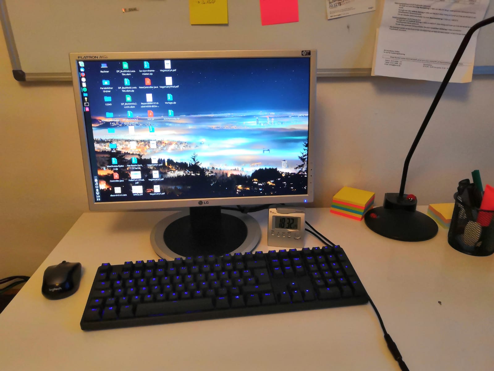

Soo... die Ducky One kam grade an. Und ich bin schon süchtig. So ein schöner Anschlag und die Tastenkappen fühlen sich auch sehr viel besser an als die jeder anderen Billigtastatur die ich jemals hatte!
Danke nochmal an r3m4 für die MSGT-Tour. Die MX Blues haben echt auf Anhieb gepasst.

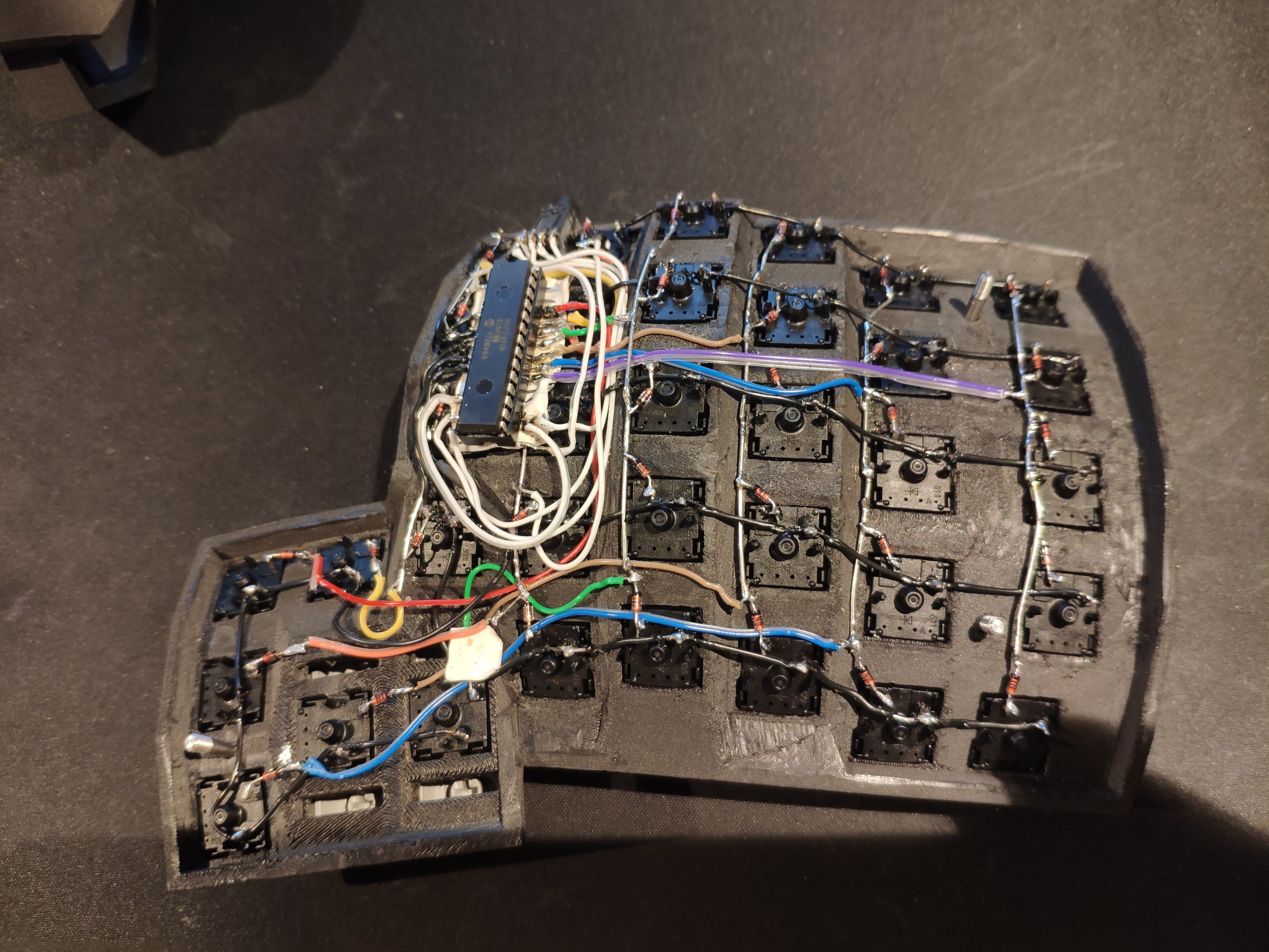

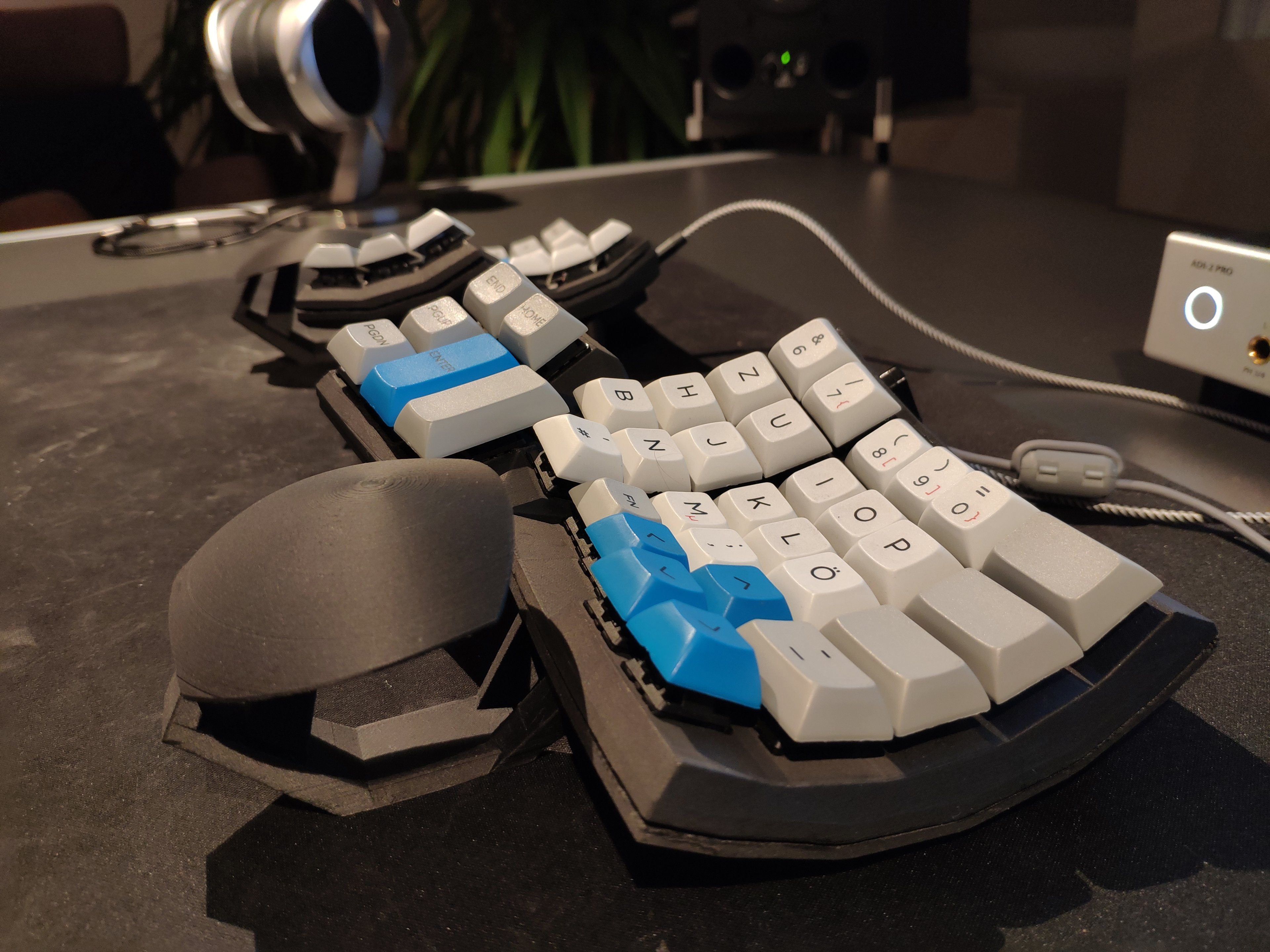

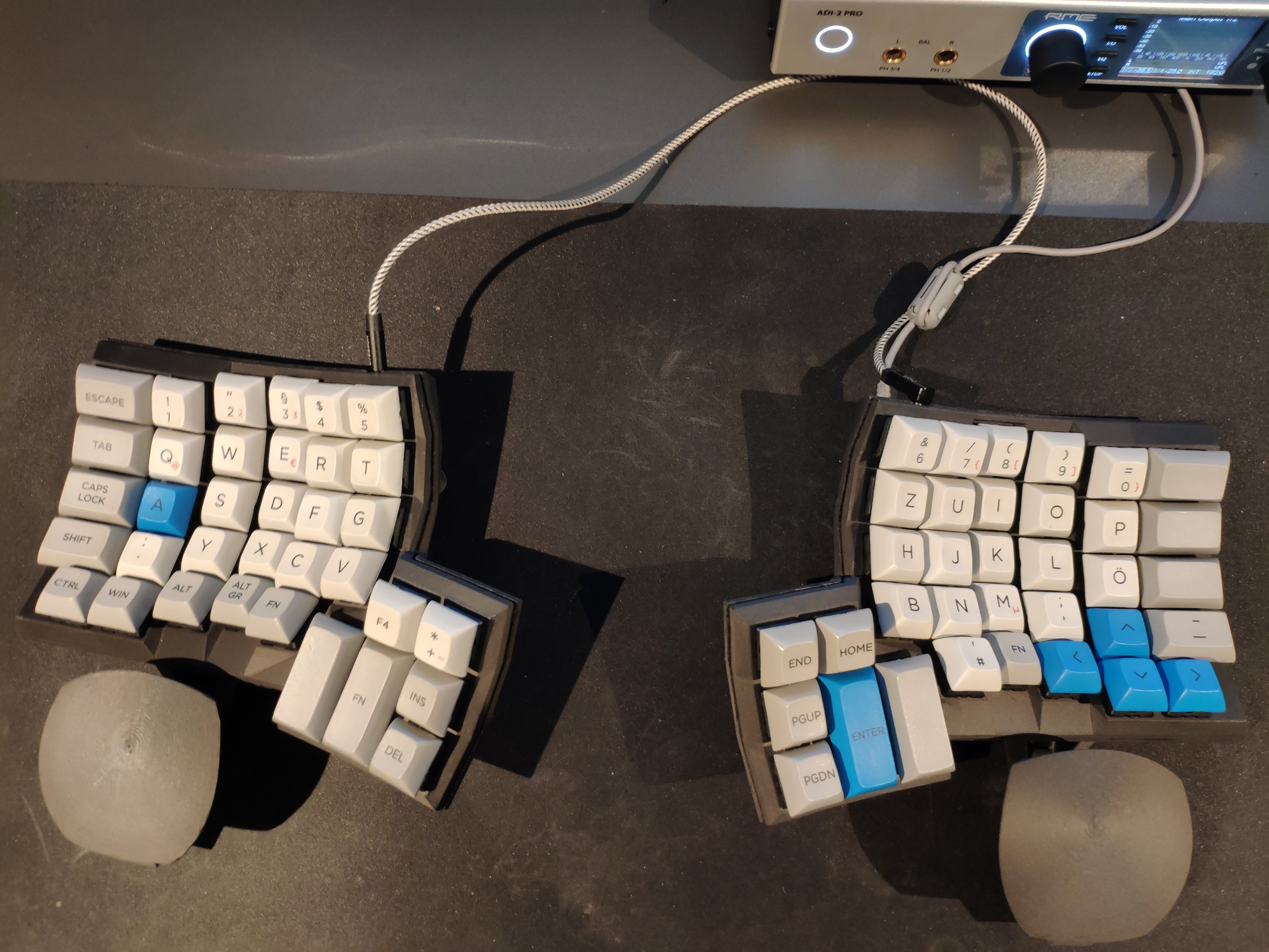

Kurzes Update über meine Dactyl:
Endlich fertig mit Löten! Die rechte Seite (Master) lief jetzt schon ne Weile ohne Probleme, die linke hat aber gar nichts gemacht. Jetzt war's so, dass der MCP Expander, welche für die linke Seite zuständig war, genau anderst herum beschriftet war, also der im Guide. Somit hab ich ihn falsch rum eingelötet. War schon nahe der Verzweiflung
Aber jetzt läufts. Wenn ich das für's erste finale Layout gefunden habe poste ich noch ein Bild mit den Granite Caps.

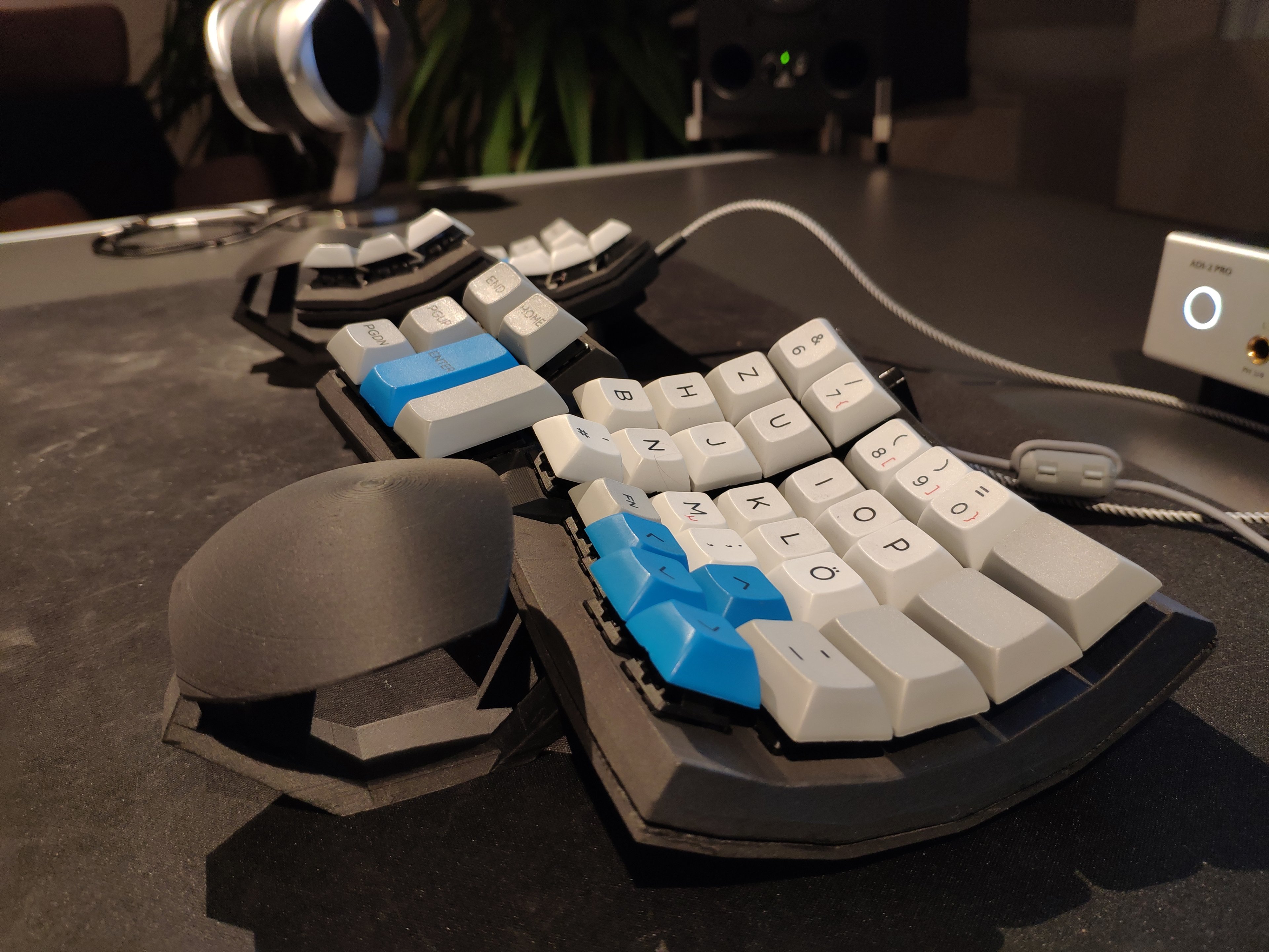

Blanke Caps aus China sind bestellt und unser Laser im Betrieb kommt bald. Dann heiß's Dyesub Made my own
Schön mit voller Belegung aller Tasten inklusive der Fn Funktionen.
PS: für's erste echt noch komisch drauf zu schreiben, auch wenn ich von der ErgoDox komme.

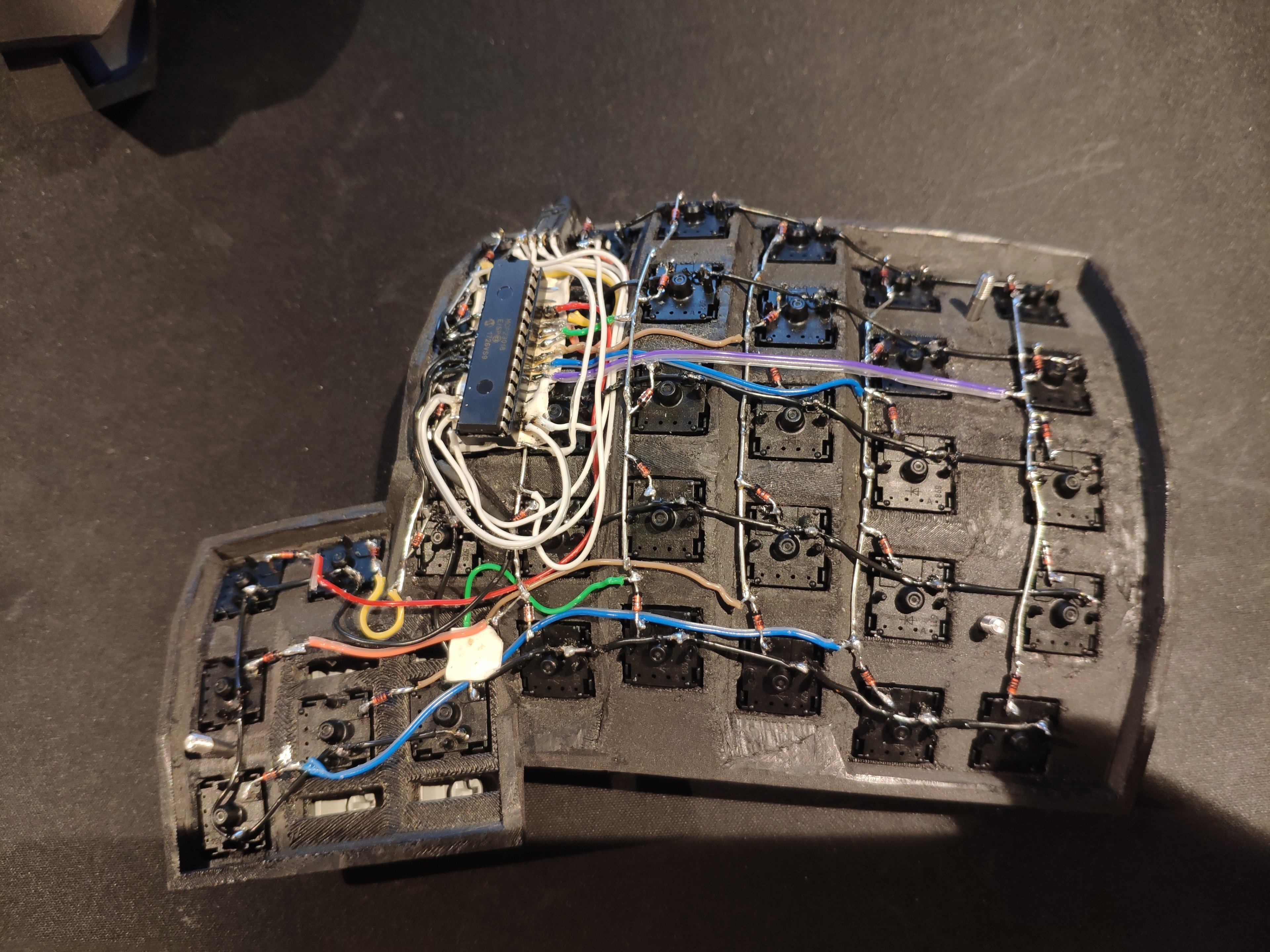

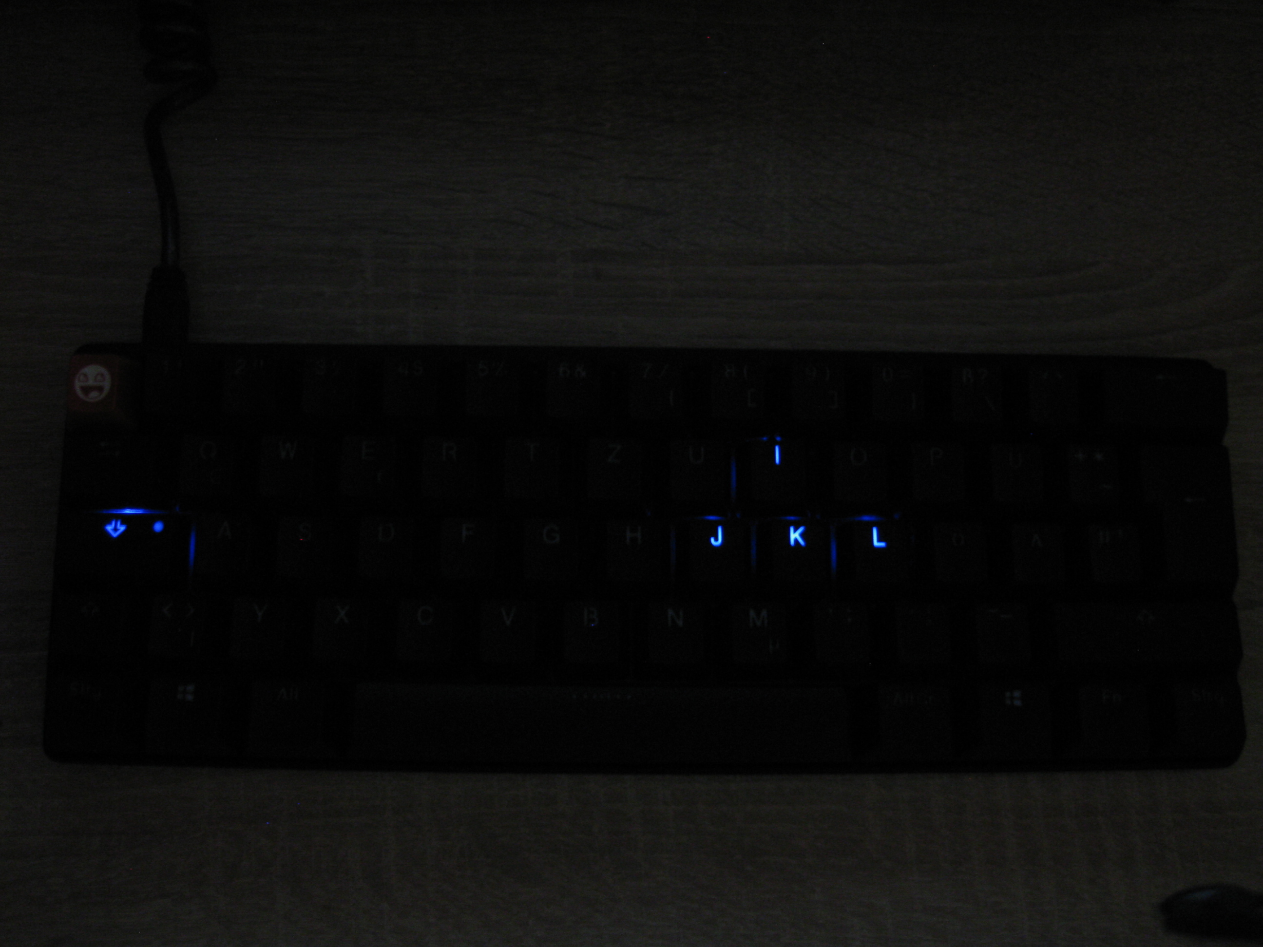

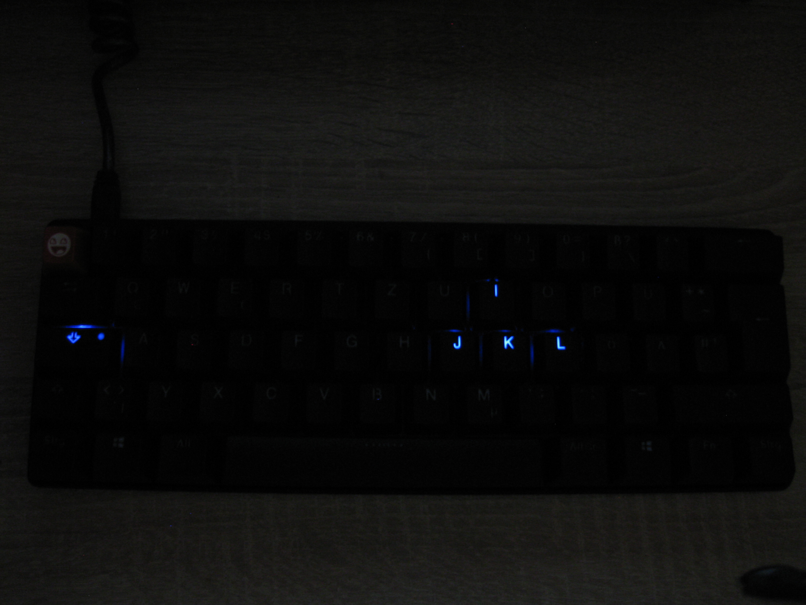

I J K L = It's just keyboard love? 🤔🤔🤔Sestihaculas schrieb:Kleiner "Lötanfall" [...] Wenn man es bissel romantisch will
Sestihaculas
- Nov. 2015
- 312
Nein nein ..... FN + IJKL ist auf der Pok3r = Pfeiltasten.
Und romantisch, in dem Fall:
Hamid: „Wozu ist das?“ Rambo: „Das ist blaues Licht.“ Hamid: „Und was macht es?“ Rambo: „Es leuchtet blau.“

Zu so einer genialen Tastatur passt wirklich nur ein RME ADI-Pro ... was für ein Kopfhörer wird damit befeuert? ...
Nachtrag: Ok, ich war doof, die Signatur ... 😀
