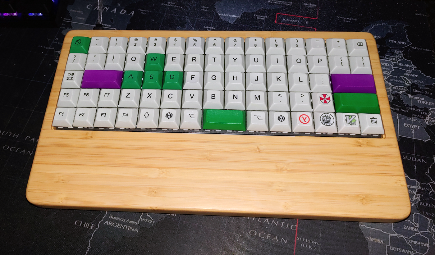

Heute Nachmittag gab es noch eine Kleinigkeit von MassDrop direkt aus China ohne Mehrkosten, ging so durch :)
Für $50 ok, und ich hätte so richtig Bock da eine HHKB JP reinzupflanzen, aber, da irreversibel, halt ich mich noch zurück.
