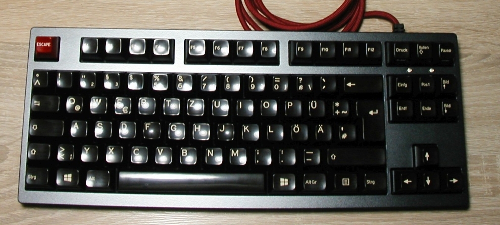

Ach Mensch, warum gibt es so was nicht in PBT! Double-Shot, SA, PBT, ISO-DE ... gab's die Kombi jemals? (Das ähnliche OSA-Set von kbdfans gefällt mir farblich eigentlich nicht so gut. Aber es ist halt ANSI ... da habe ich schon SA-PBT-Sets.)
@cubisticanus Man kann durchaus mit ABS Doubleshots glücklich werden. Und PBT wird eben auch irgendwann mal glänzend. Hauptsache die Beschriftung ist Doubleshot oder Dyesub und die Wandstärke ist dick. Eigentlich sollte man ABS Kappen direkt glänzend herstellen, dann hat man keine Probleme mit der Optik mehr und unter uns, Ich finde das Feeling von glänzenden glatten Kappen auch irgendwie geil ;).
@Ikebana Mit ner Filco nicht hier sein dürfen? wenn nicht du, wer sonst? Der Mecha-Hype hat eine Flut von Produkten ausgelöst und kaum einer blickt da noch durch, außer Ich sich selbst auf die Schulter klopf. Nein, Spaß, Ich bin zwar noch am Ball, aber alles kenne Ich auch nicht mehr.

Sagen wir es mal so:
Ich würde das Set keinem "Standard-User" empfehlen.
Würde ich meins für den Neupreis wieder verkaufen? Nein, im Leben nicht; allein schon deshalb, weil ich es stundenlang polierte. Ich würde es sogar wieder kaufen, weil es eben speziell ist.
Mittlerweile bin ich ein Fan des Cherry Profils, aber ab und zu ziehe ich es immer mal wieder auf.
Und man kann IMAO dieses Set, obwohl es "nur" ABS ist, nicht mit dem üblichen ABS-Kram vergleichen. Das ist wie... alte OG Doubleshots aus ABS, einfach was anderes.
Im Übrigen bin ich der Meinung, dass FILCOs sakrosankt sind. Vermutlich sieht das hier die Mehrheit genauso. ;)
Edit: uraltes Foto - SHINE!
(Foto entstand direkt nach dem Löten, man verzeihe mir den Kappenfehler)

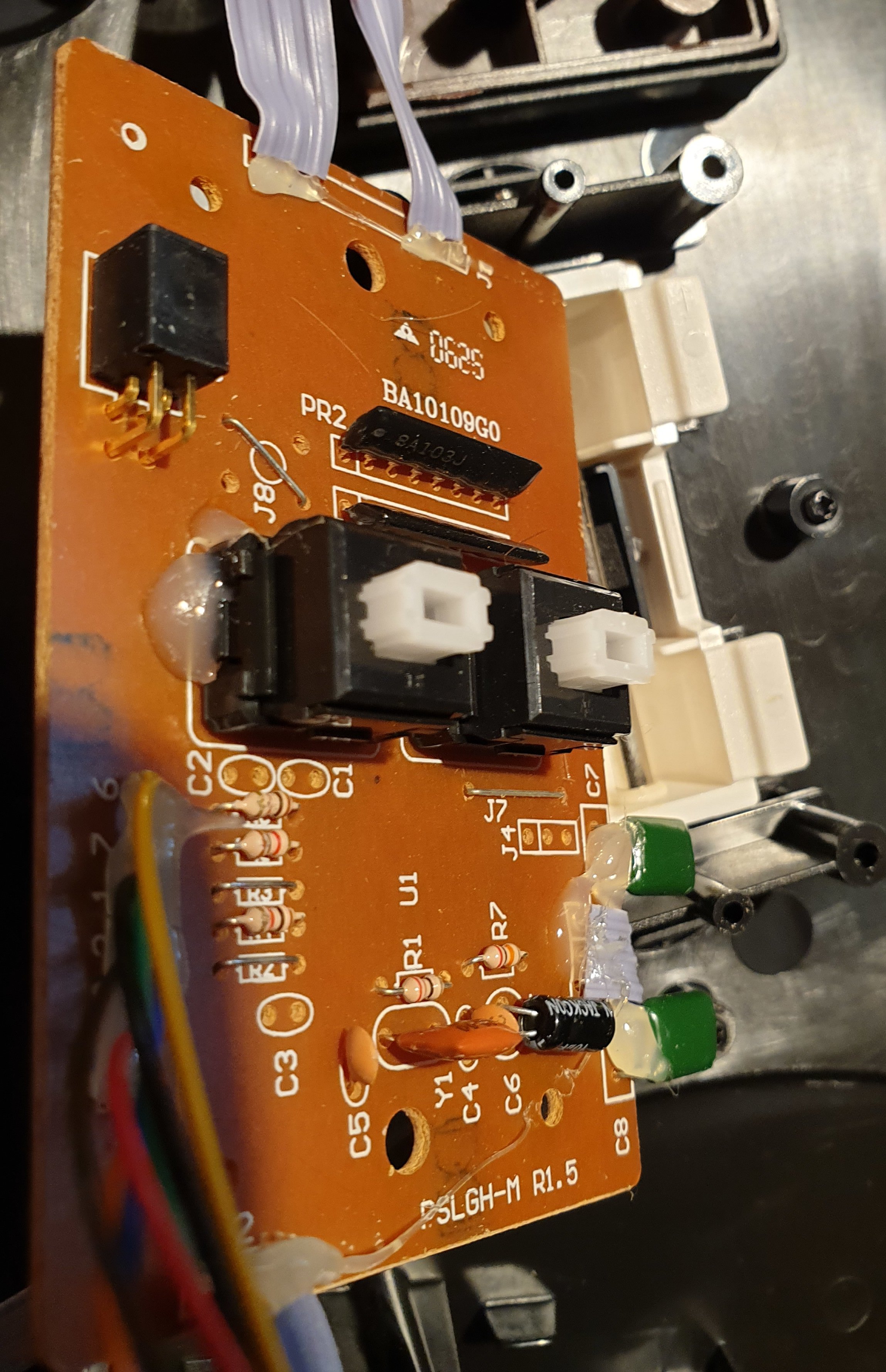

Hier mal ein Offtopic Post:
Ich habe mal wieder mit nem Kumpel Guitar Hero 2 auf der Playstation 2 gespielt und habe mich über das klackern der "Strum Bar", also der Anschlagtaste, gewundert. Hatte ich so nicht mehr in Erinnerung, der Spielstand war ja auch schon 14 Jahre alt :D
Also Gitarre aufgeschraubt und siehe da, da wurden keine Kosten und Mühen gescheut und es sind tatsächlich Mechanische Taster verbaut
Spätere Modelle haben dann auf Rubberdomes umgestellt die gerne mal kaputt gegangen sind.
Mit meinem Licht und Kamera habe ich leider die schwache Beschriftung nicht drauf bekommen, auf dem Gehäuse müsste einmal A2 und einmal A5 stehen. Keine Firma oder sonstige Modellnummern.
Vom Gefühl her sind das taktile Clicky Switches die ich mit einer Matias Tactile Pro für Mac in Verbindung bringen würde. (Die hatte doch immer ALPS Switches drinnen?)
Für die Spezialisten unter euch, sind das ALPS Switches? Gab es schon 2005 rum Nachbauten?
Wer die ausbauen möchte, pro Gitarre sind immer zwei verbaut also mit rund 30 Gitarren sollte man eine 60% Tastatur bauen können :D
