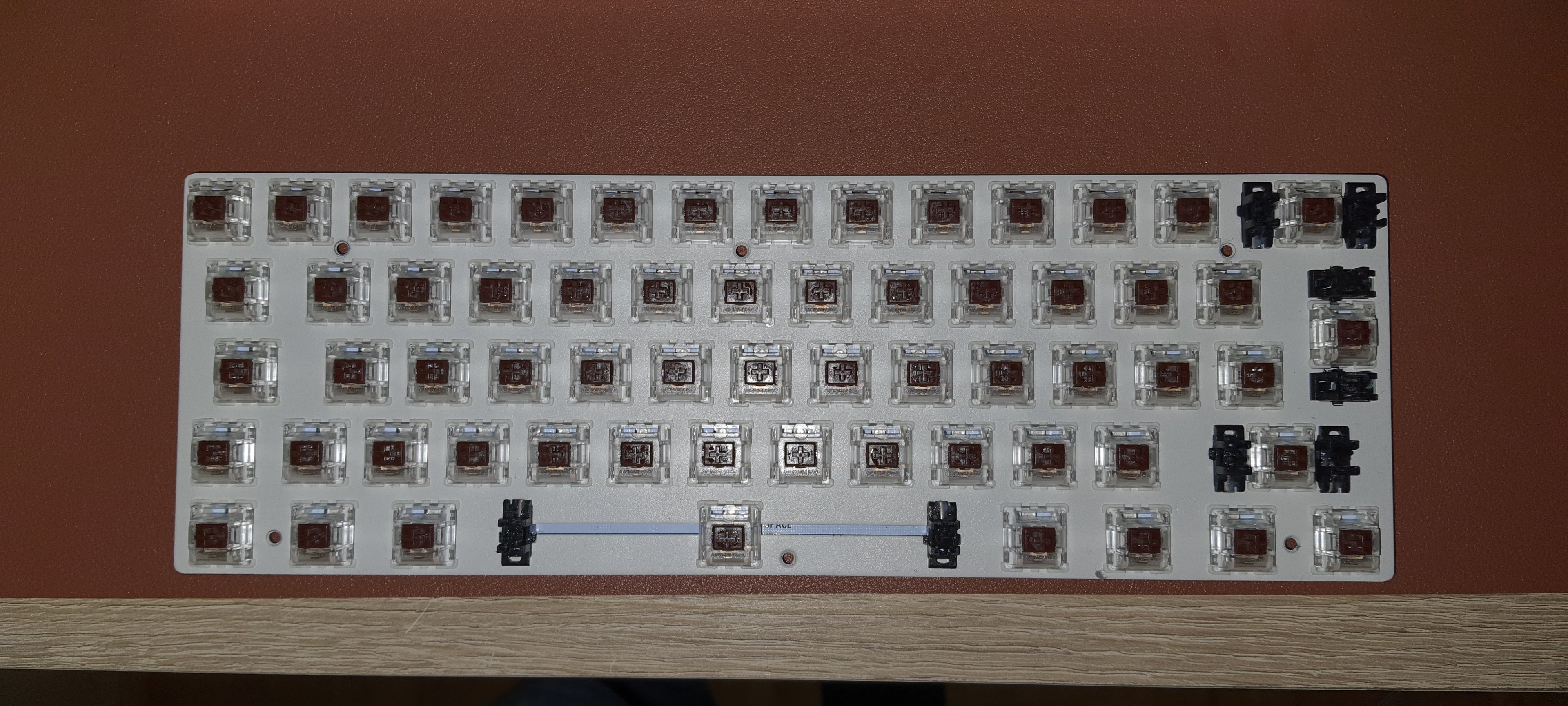

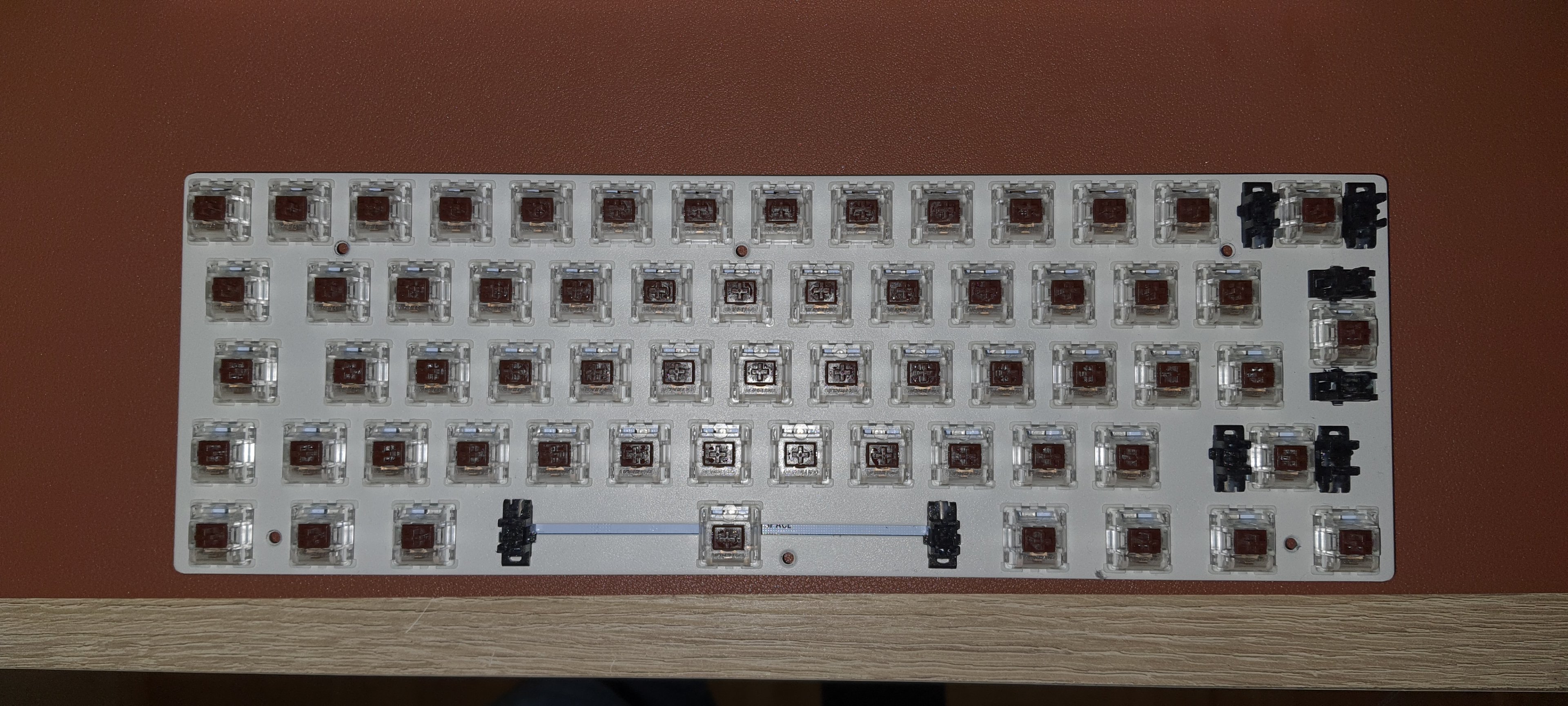

Ich habe jetzt die MZ60 ein wenig auseinander genommen und die Stabs gelubt. Bestellt wurden noch Gateron Yellows die auf dem Weg sind. Krytox 205g0 und Lubestation sind angekommen.

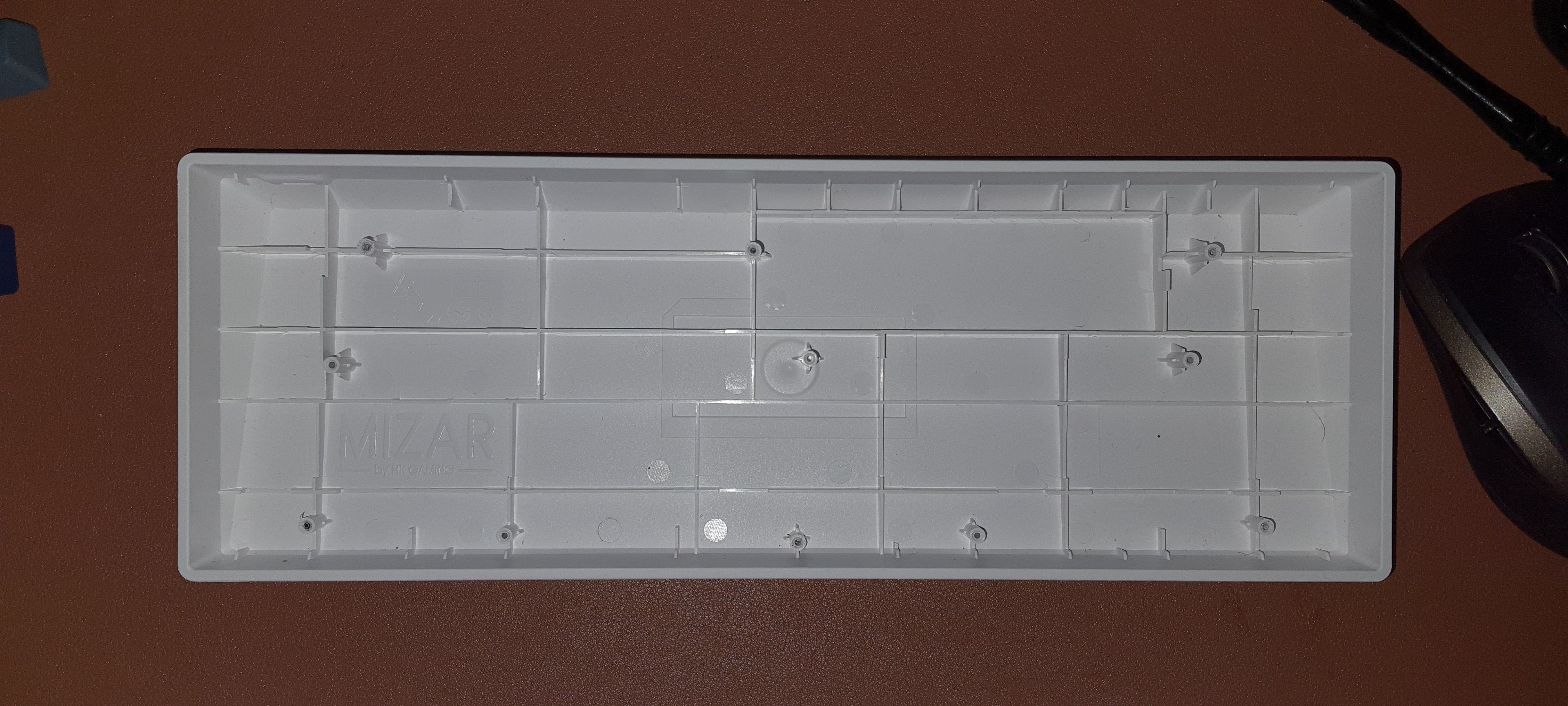

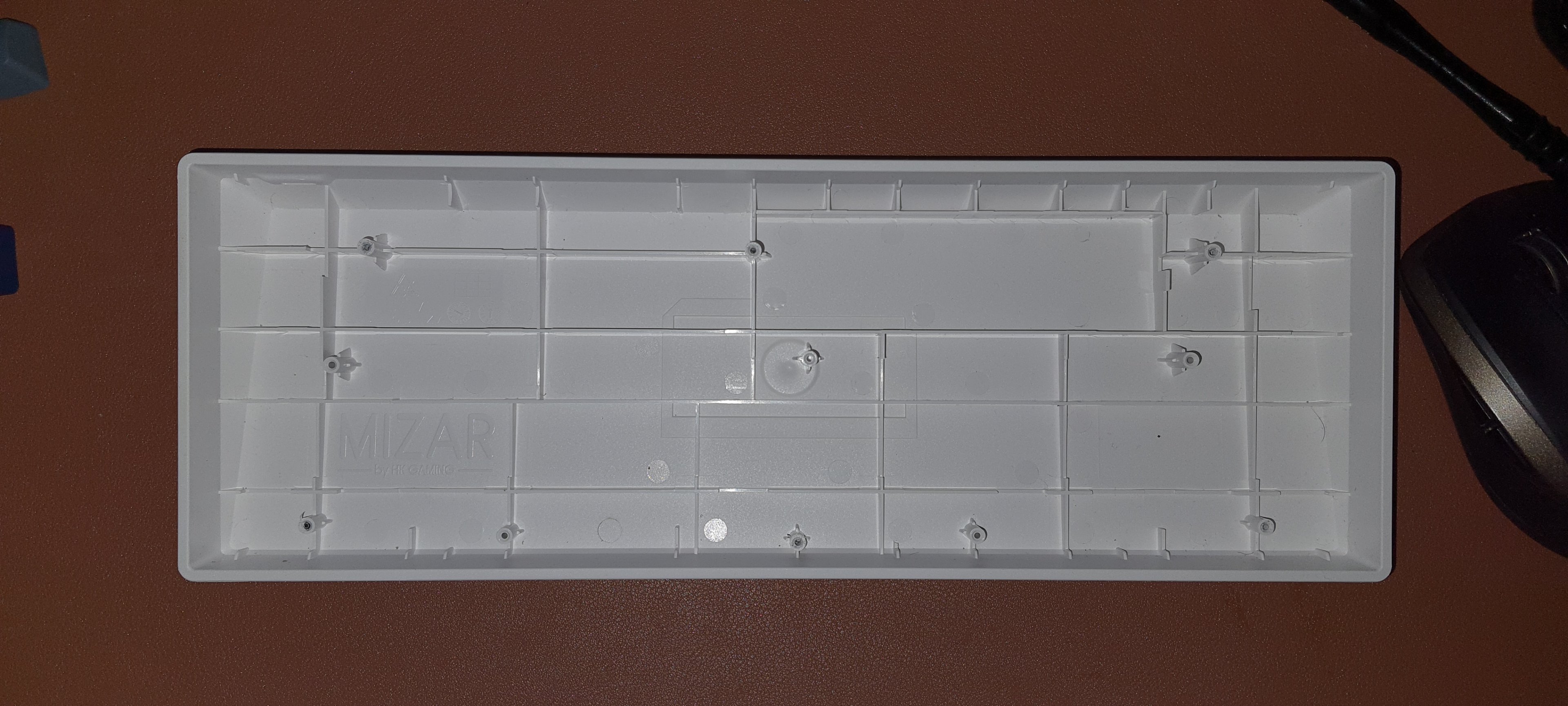

Frage: ich würde gerne eine Aluminium-Case für die MZ60 haben, weiß leider nur überhaupt nicht welche dafür geeignet wären, beziehungsweise würde ich auch gerne eine neue Plate dazu kaufen (Alu oder PC).

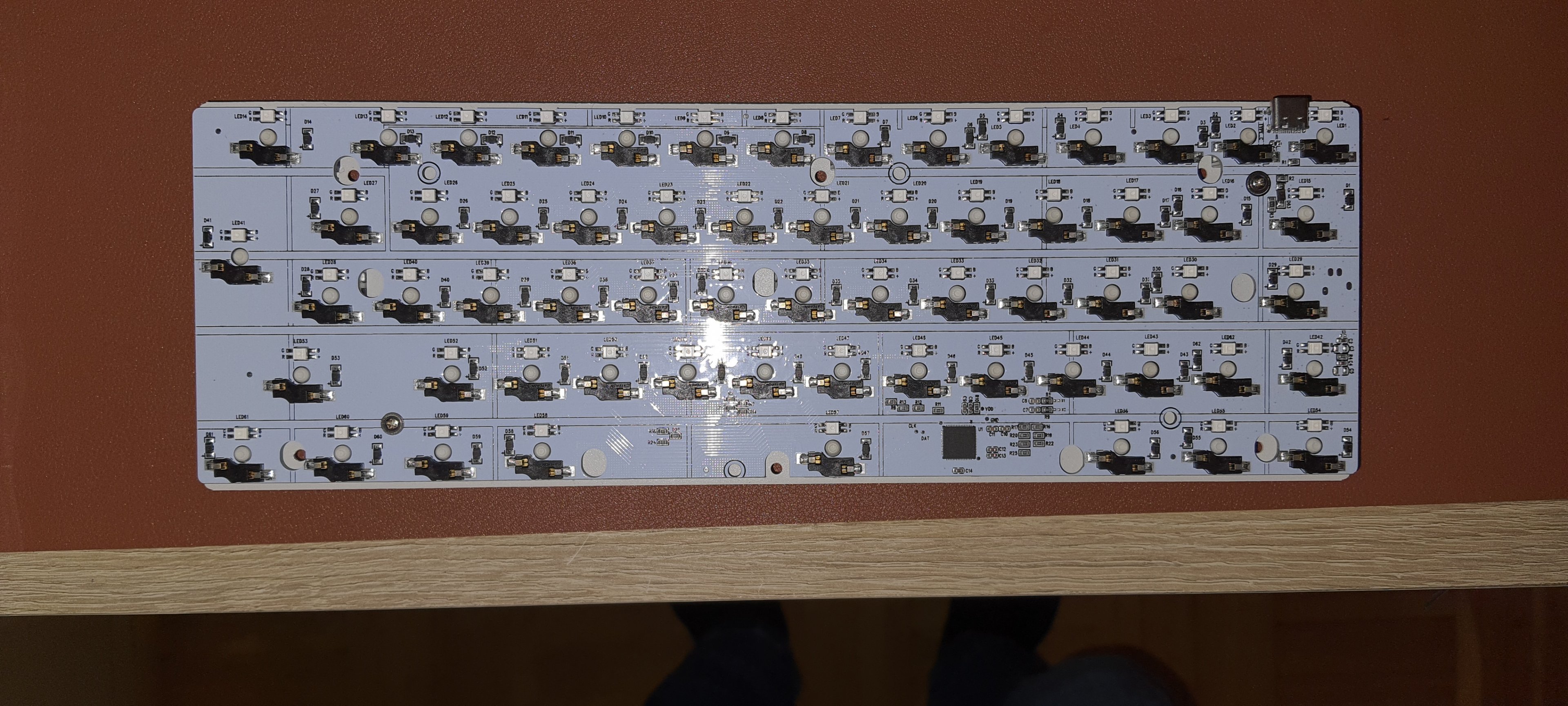

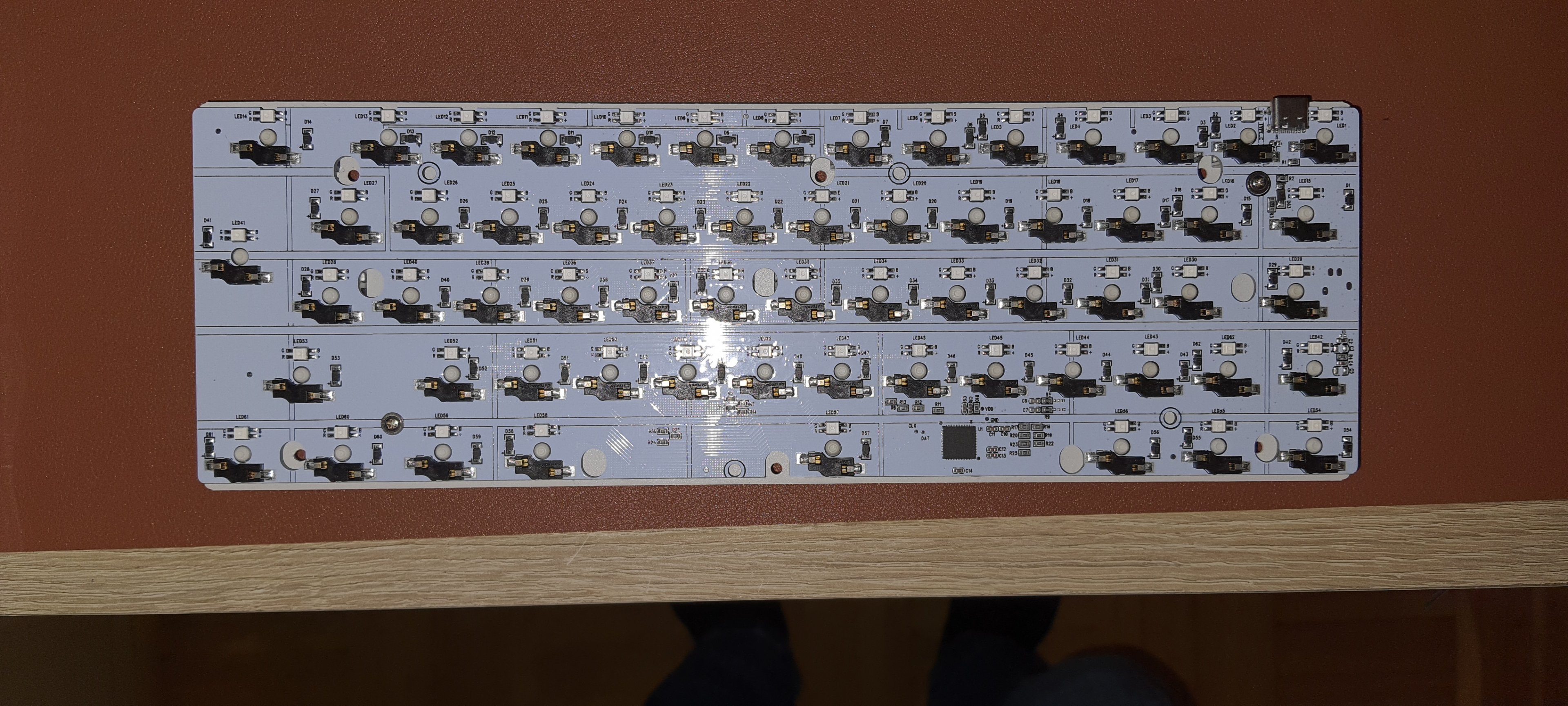

Könntet ihr mir da behilflich sein? Bräuchtet ihr ein Foto von der PCB?

Leider war ich so gescheit und habe sie nicht fotografiert gehabt. Ich nehme sie mal schnell auseinander.

@Einfallslos^99 Ich glaube da könnte ein Tofu60 passen. Das hat Links und Rechts noch zwei weitere Standoffs, aber die musst du ja nicht nutzen. Aber keine Gewähr

@Einfallslos^99 wenn du in der Mitte wo das PCB bereits das Loch hat, die Plate durchbohrst sollte jedes GH60 Gehäuse passen.
Die haben genau so einen zentralen Post.
Aber wie fahr_rad gesagt hat, ohne Gewähr :D

Danke euch, könnte ich da nicht einfach eine passende Plate nachrüsten? Würde sowieso gerne eher Alu oder Polycarbonate haben.
Kennt ihr da was passendes dazu?
