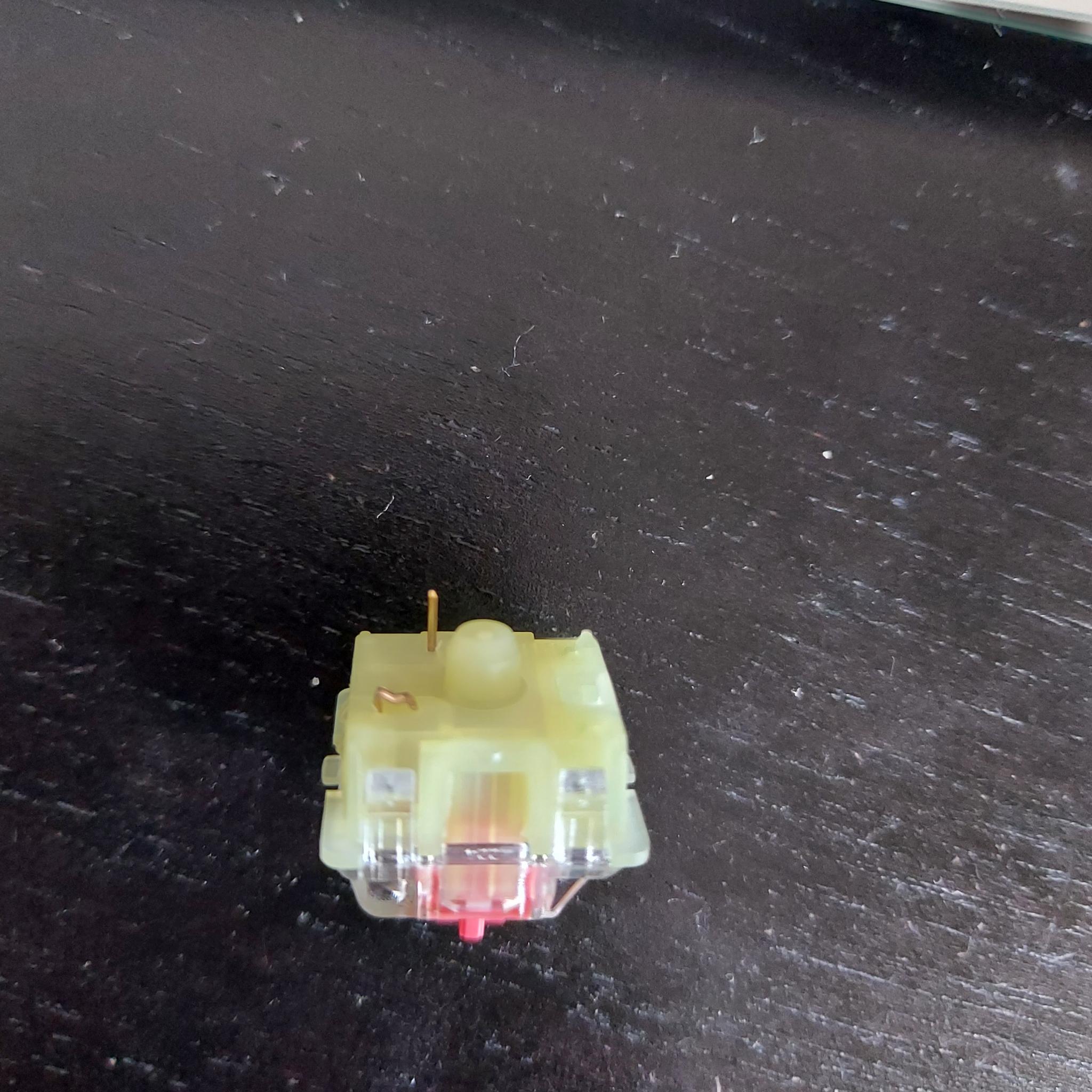

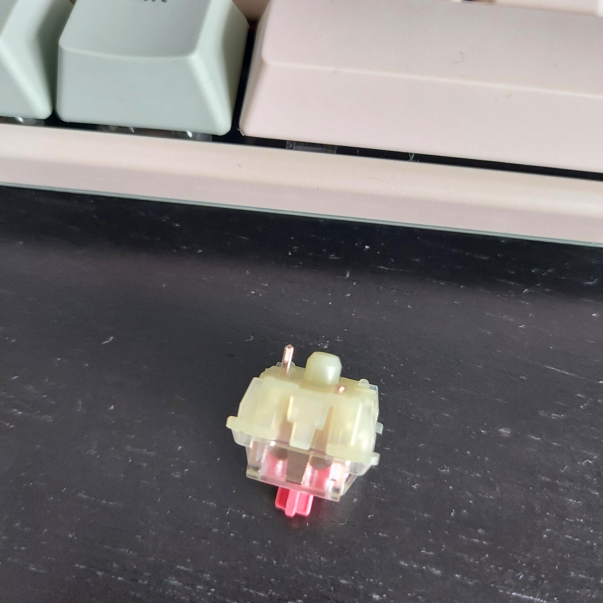

ich besitze seit gut kurzem eine Ducky One 3 ISO DE Fullsize. Firmware auf 1.12 aktualisiert - scheint falsch ans System zu berichten, weil ich den 1.13 Updater genommen habe. Ich bin soweit auch zufrieden, aber die >< / | - Taste funktioniert nicht. Lässt sich normal drücken etc, aber das System registriert die Eingabe nicht.
Bevor ich einen Umtausch oä initiiere, hat jemand vielleicht eine Idee woran es liegen könnte?
Die One 3 hat Hotswap - zieh mal den Switch raus und schau ob die Beinchen gerade sind - evtl mit einer anderen Taste tauschen
NUBS (also die <>| Taste) würde bei ANSI nicht exisiteren, evtl ist da was verstellt?
Warum nicht gleich auf 1.13 Upgraden?
Danke für deinen hilfreichen Kommentar! Da müssten zwei gerade Beinchen sein, richtig? Dann wäre die Ursache nämlich gefunden (s. Bild)... Wenn ich den Switch einer funktionierenden Taste einsetze, dann geht die NUBS Taste auch. Also einen Switch besorgen...
Ich habe die 1.13.exe zum Upgraden benutzt. Im Gerätemanager steht dann aber 1.12.

Das Beinchen ist ja noch dran, kannst du auch vorsichtig mit einer Pinzette oder ähnlichen wieder gerade biegen. Brauchst nicht zwingend einen neuen Switch
Reaktionen: CBass90, Viper_780, cubisticanus und eine weitere Person
Also wissen wir mal woran es liegt.
Ich würde das Bild dem Händler schicken und fürs erste die Caps Lock oder Rollen Taste dafür hernehmen.
Aber die Beinchen sind robust, mit einer feinen Zange und etwas Gefühl kannst du den Pin wieder gerade richten

Danke für euren Input und die schnelle Hilfe! Mit einer Pinzette ging es einigermaßen. Ist nicht hübsch, aber die Taste funktioniert jetzt.
