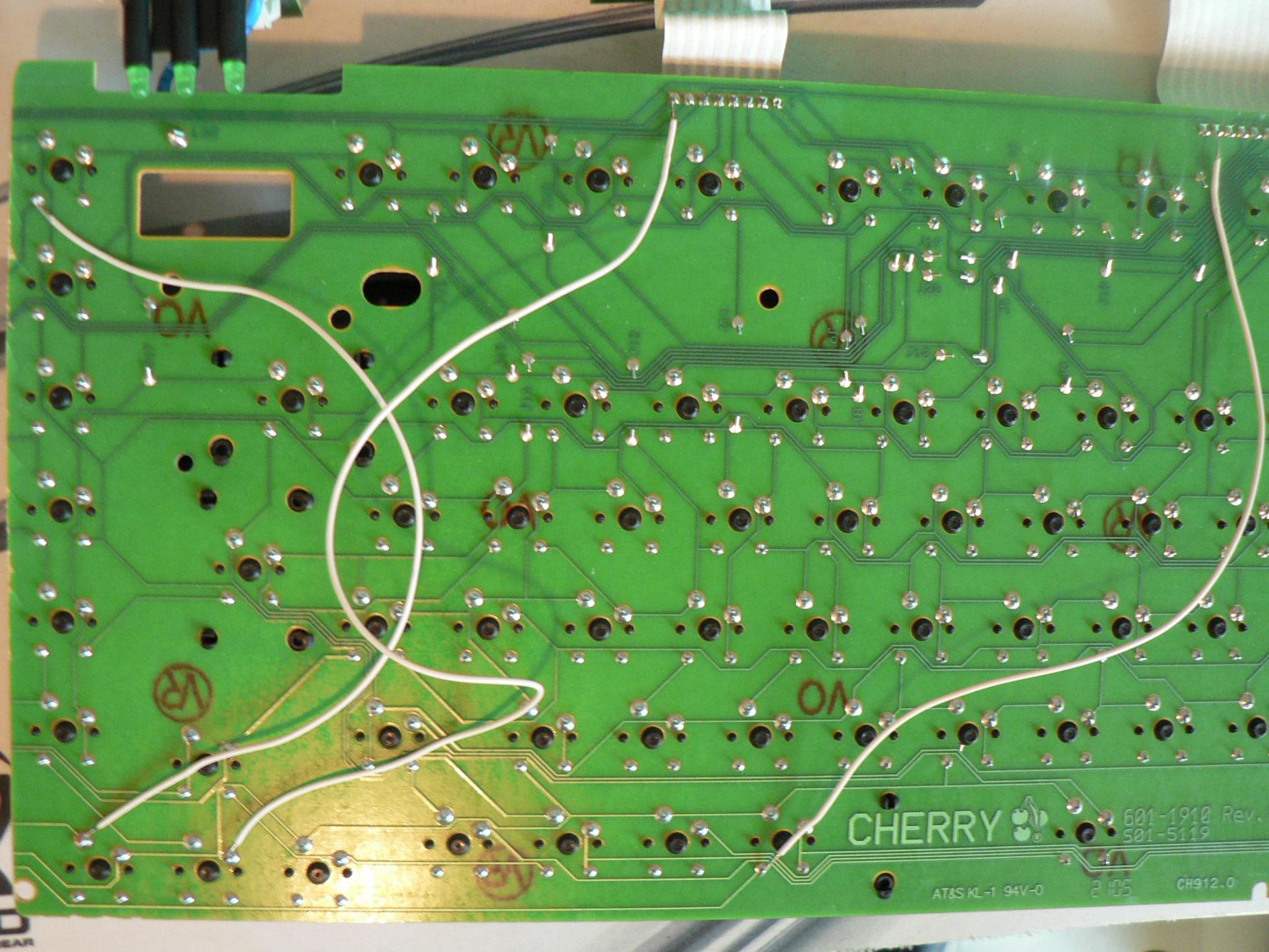

so, hier mal die 3 Lötpunkte der G80-1851:
p1050605-jpg.278480
Es gibt 2 Pin Reihen (siehe Bild). 1-8 (K) und 1-20 (L) nicht mehr ganz im Bild.
Entgegen der Beschriftung auf dem Board habe ich von links nach rechts angefangen.
Perspektive wie auf dem Foto!
Einf K5 + L5
Entf K5 + L6
Bild auf K5 + L4
Bild ab K6+ L4
Pos1 K5 + L3
Ende K6 + L3
Man muss die bestehenden Leiterbahnen alle unterbrechen! Erst dann kann man neu löten.
Dadurch gehen aber auch wieder Verbindungen verloren.
Man braucht dann noch von L7 eine Verbindung zu 'Pfeil nach unten' Pin links oben.
Hmm, die anderen kann ich jetzt leider nicht mehr nachvollziehen. Keine Ahnung was ich mir bei meinen Aufzeichnungen gedacht habe. :D
Hier ist ein sehr schöner Guide zum "entschlüsseln der Matrix" von sixty:
http://deskthority.net/workshop-f7/reversing-a-keyboard-matrix-t7.html
