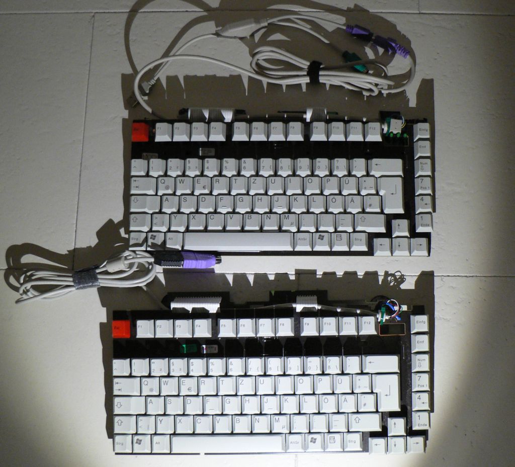

@ rille
ja, feiner mod
ohne Gehäuse sieht das so aus:
front-jpg.278387
Der Gehäuse Mod dazu ist auf jeden Fall aufwendiger, habe ich aber auch schon gemacht.
Vielleicht später ein Bild, geekhack ist mal wieder down ;)

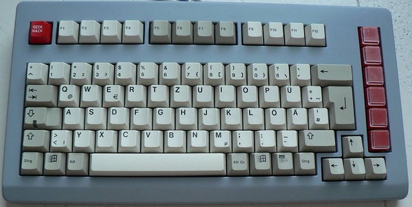

*EDIT*
geekhack wieder da:
tkl-mod-grey-jpg.278388
Wenn man die Tastenreihe rechts so belässt, muss man nur 3 Verbindungen löten.
(kann ich auch mal ein Pic posten, später)

AW: Mechas — Der allgemeine Diskussionstheard [Keine Kaufberatung]
Hast du zufällig einen Plan gemacht, was man verbinden muss bzw. wie ist es überhaupt verbunden?
Am Besten wäre natürlich, wenn man ohne Software-Änderung auskommt. Ist natürlich aufwändiger, da man zumindest den oberen Teil der Matrix - wo die Taster vorher waren - nachbilden muss.
Das habe ich schon gefunden (http://geekhack.org/showwiki.php?title=Island:9542&p=187400&viewfull=1#post187400). Er schreibt aber "The keyboard layout will be done in software.". Es sollte ohne Softwareänderungen gehen. Da muss ich wohl selber mal den Schaltplan nachverfolgen.
Das Gehäuse ist gut geworden. Ist das von dir?

Passen denn die G81 Tastenkappen auf MX ?
@CeeSA:
Wow, sieht sehr sauber aus!
Ja, Gehäuse ist von mir.
Für folgende Tasten kann ich dir den MatrixCode benennen:
Einf
Entf
Bild auf
Bild ab
Pos1
Ende
Ich habe gerade einen Mod gemacht, bei dem ich die Tasten neu "verdrahtet" habe.
Mit einem Durchgangsmesser kann man die Matrix ja auch mal komplettieren.
Wegen der 6 Tasten, gebe ich heute Abend bescheid.
@ Tarkoon - habe schon Raptors abgesägt, war kein Problem.
