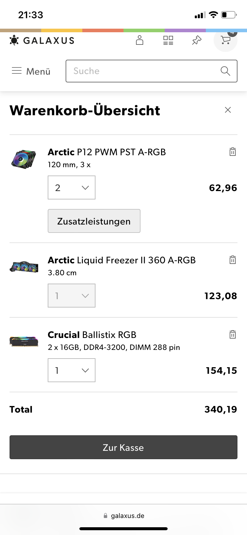

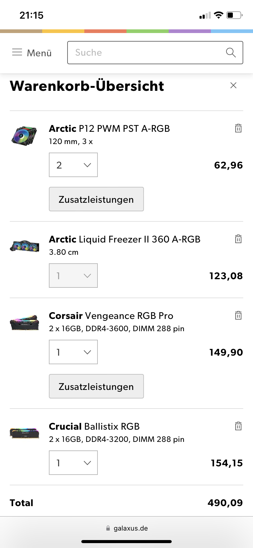

So sieht jetzt mein Warenkorb bei Galaxus.de aus, wenn ihr sagt dass die Ballistix besser sind schmeiß ich die von Corsair dann raus und bestelle.
Den Rest hol ich dann bei Mindfactory.
@k_aon1:
es war die rede von "A-RGB lüfter[n]"... die sind bei MF etwas günstiger als bei galaxus.
warum wird schon wieder der gesamte beitrag zitiert und nur auf einen punkt eingegangen?
sind sie.

Deathangel008 schrieb:
in deinem warenkorb ist jetzt das MPG A850GF.
die lüfter aus nem bestimmten grund bei galaxus obwohl sie da teurer sind?
Nein wird das andere Netzteil hat sich wohl nicht richtig aktualisiert.
Ah sehe gerade auch dass die da paar € günstiger sind, ja dann die auch von Mindfactory.
