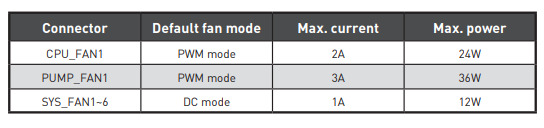

5 Lüfter pro Anschluss, ja.
0.4A pro Lüfter * 5 Stück = 2A
Der (A-RGB) Anschluss auf deinem Board bietet 3A.
Ok also 5 Lüfter pro ARGB Anschluss danke
Pro SYS_FAN Anschluss aber lieber nur 2-3 ? Oder gehen da auch 5 ?
BTW: bei der AiO hab ich generell nur 2 Kabel die aus der Pumpe rauskommen, die Kabel der Lüfter gehen quasi dahin, die verbinde ich dann nur mit 2 weiteren Lüftern

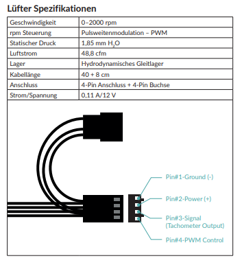

Auszug aus dem Handbuch:
Der Lüfter selbst braucht 0.11A.
https://www.arctic.de/media/87/8a/01/1638880680/Spec_Sheet_P12_PWM_PST_A-RGB_0dB_DE_white.pdf
https://download.msi.com/archive/mnu_exe/mb/PROZ690-AWIFIDDR4_PROZ690-ADDR4100x150.pdf
Drewkev schrieb:
Würde ich an PUMP_FAN anschließen, der gibt am meisten Strom her. CPU_FAN wäre aber auch ok.

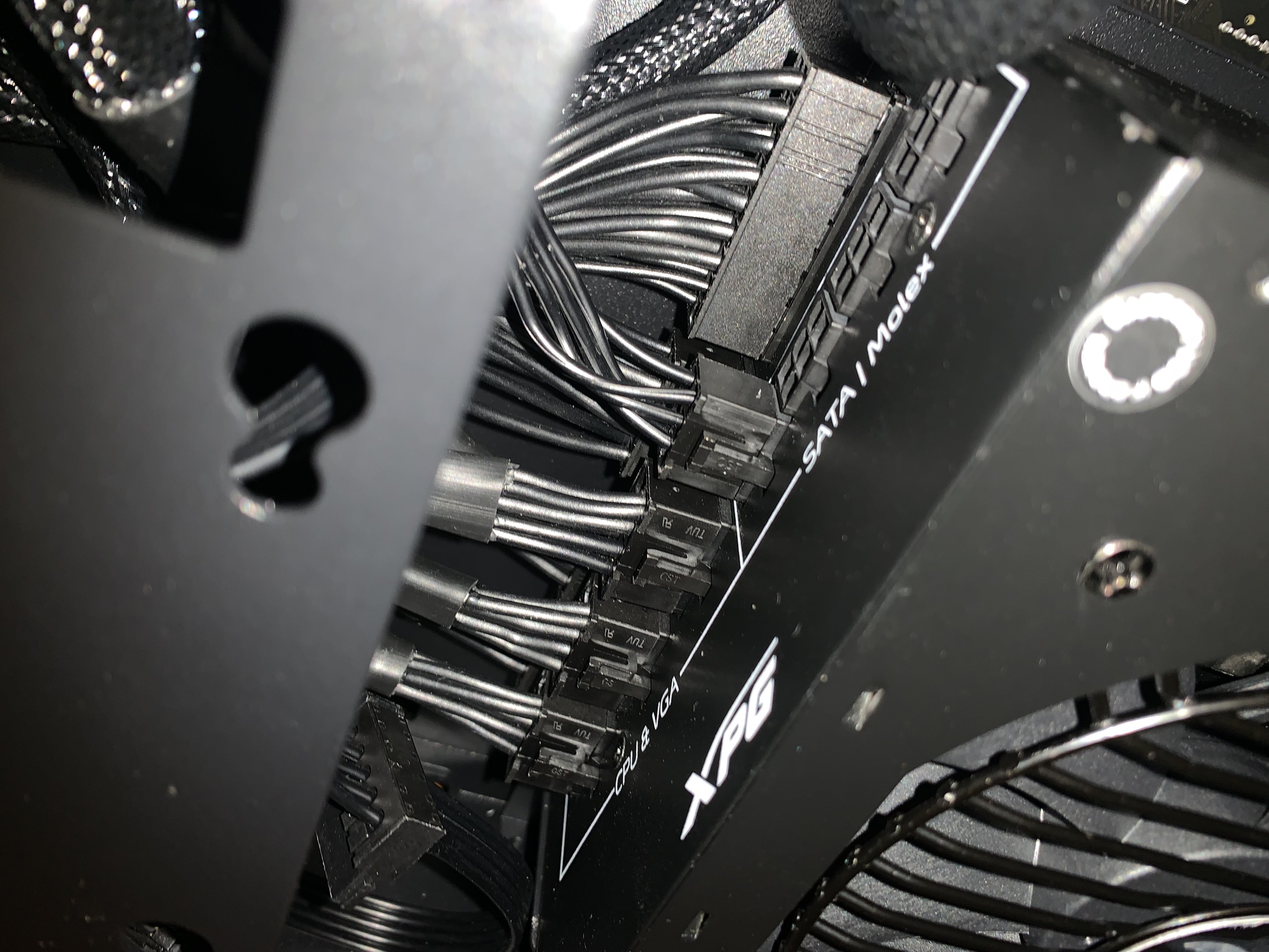

Ich bin grade am Netzteil, habe 2 CPU Kabel ans Mainboard für die CPU angeschlossen (reicht eines ?)
Und die Rx6900 hat 3 Anschlüsse, habe beim Netzteil insgesamt 4 PCIe Kabel, 2 davon sind aber anders wo am Anschluss dann noch 2 Kabel zurück führen, sind alles 6+2 Pin Stecker
Muss man alle 3 anschließen ?

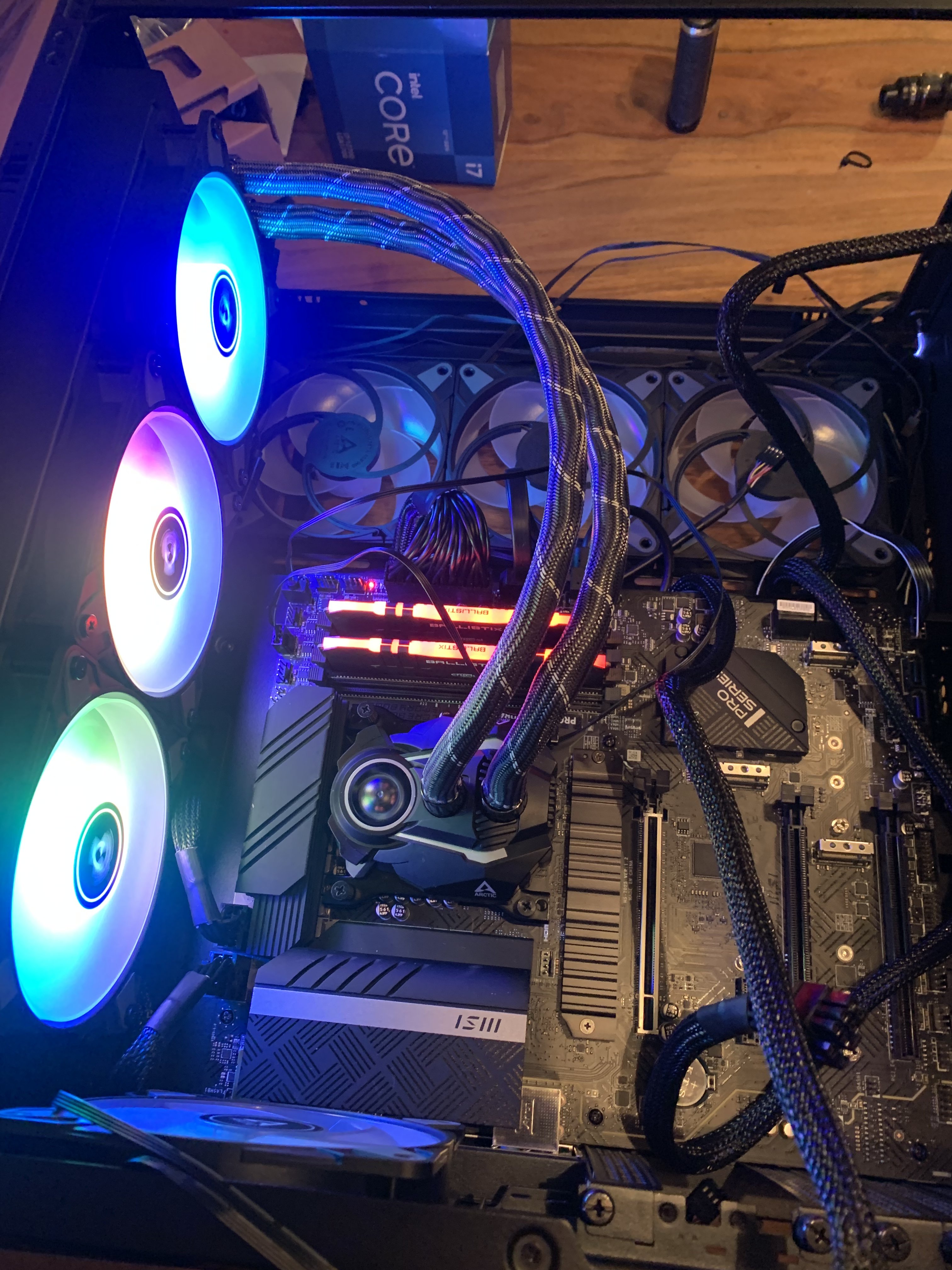

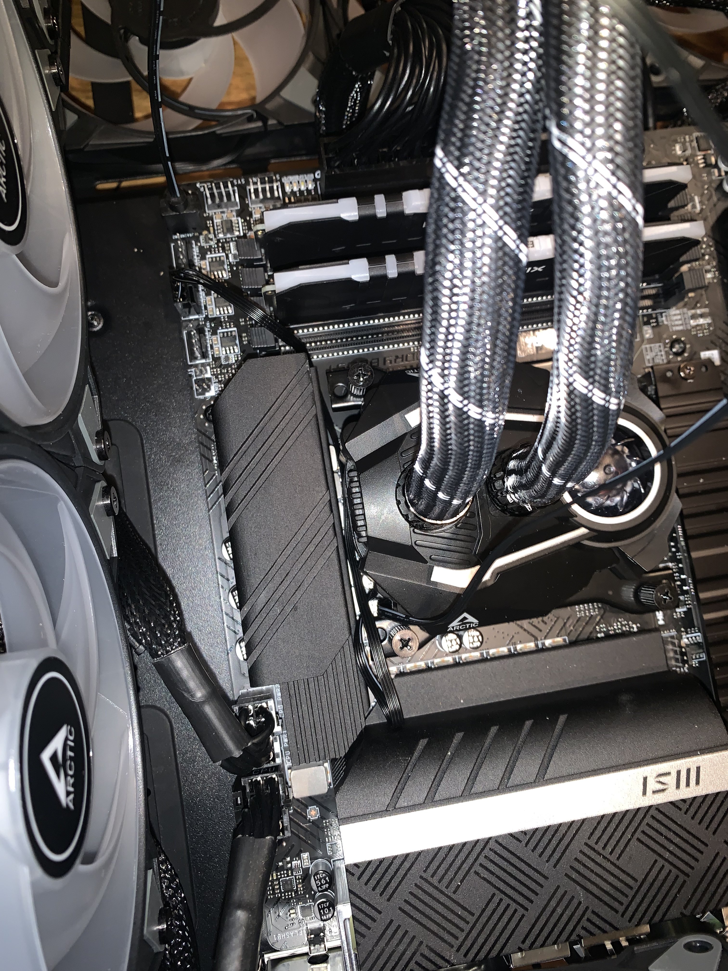

Startet irgendwie nicht, ich wollte mal zum Testen starten aber irgendwas muss ich vergessen haben ich hab die Lüfter noch nicht angeschlossen außer einen weil ich mal nur gucken wollte ob der startet
Ich habe 2 CPU Kabel vom Netzteil zu den beiden CPU Steckern
Den großen Mainboard Stecker angeschlossen vom NT ans MB
die 3 PCIe Kabel in richtiger Reihenfolge
Dann 2 Kabel vom Gehäuse irgendsoein JUSB4 Stecker und ein JUSB4 Stecker am Mainboard
RAM ist drinnen SSD auch und die AiO ist an Pump fan angeschlossen und das RGB Kabel von der AIO ist JRAINBOW2 angeschlossen
Einen Lüfter zum Testen hab ich am SYS_FAN6
wenn ich jetzt den startknopf drücke passiert nix 😯

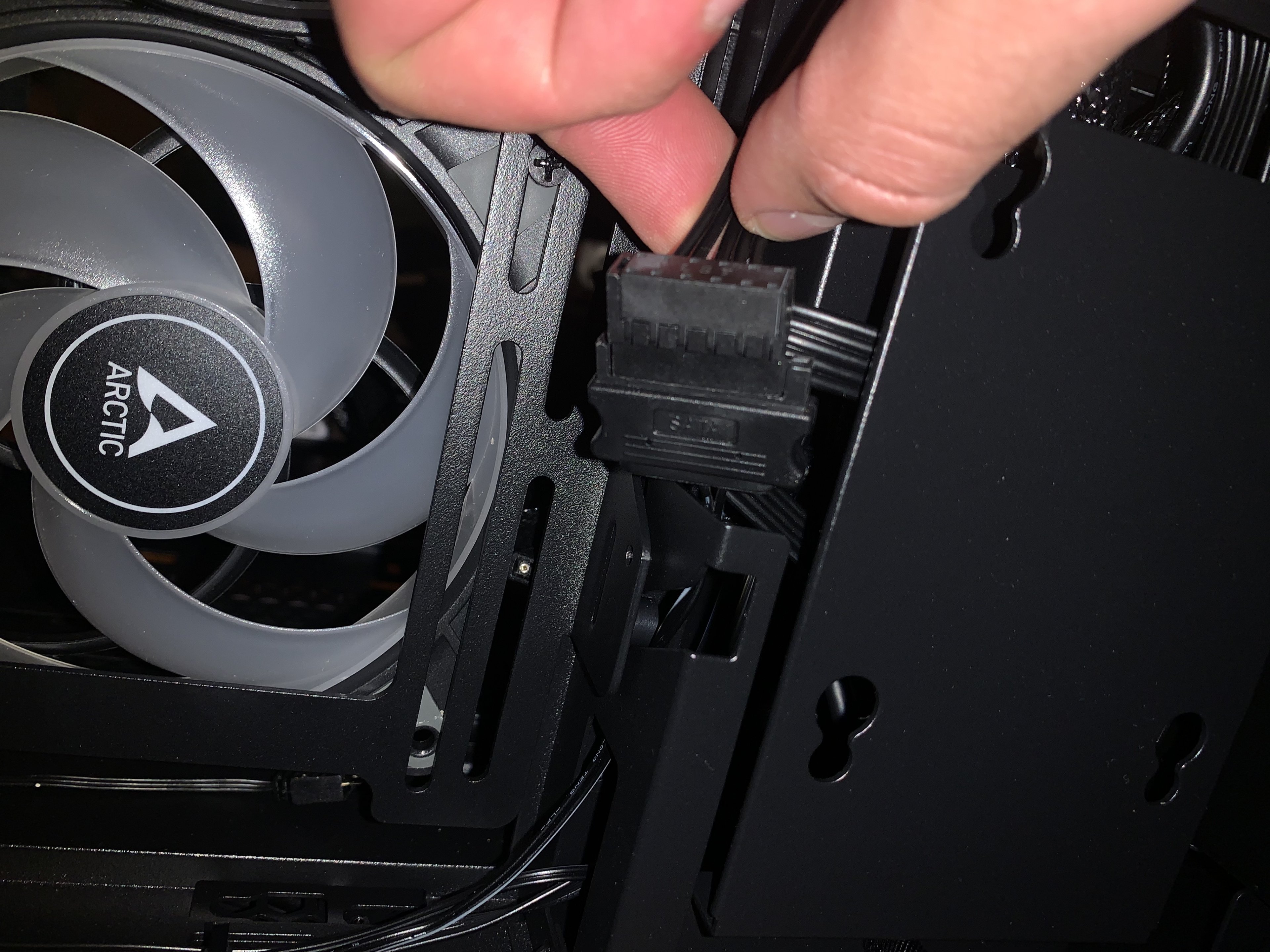

Achja vom Gehäuse war noch ein Kabel wo SATA draufsteht dass habe ich auch mit einem Kabel vom Netzteil verbunden welches am SATA Anschluss dran ist (das Kabel ist 3x beim Netzteil dabei)

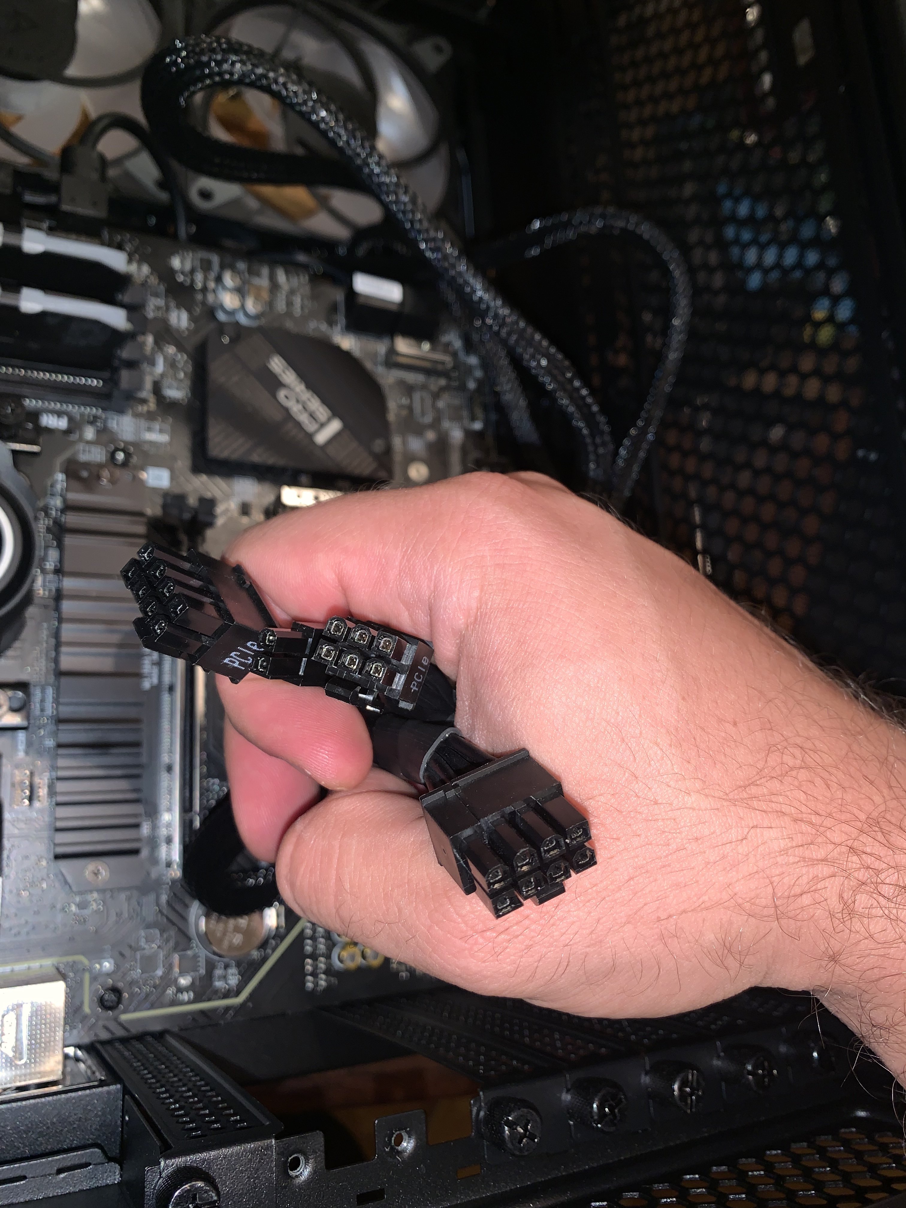

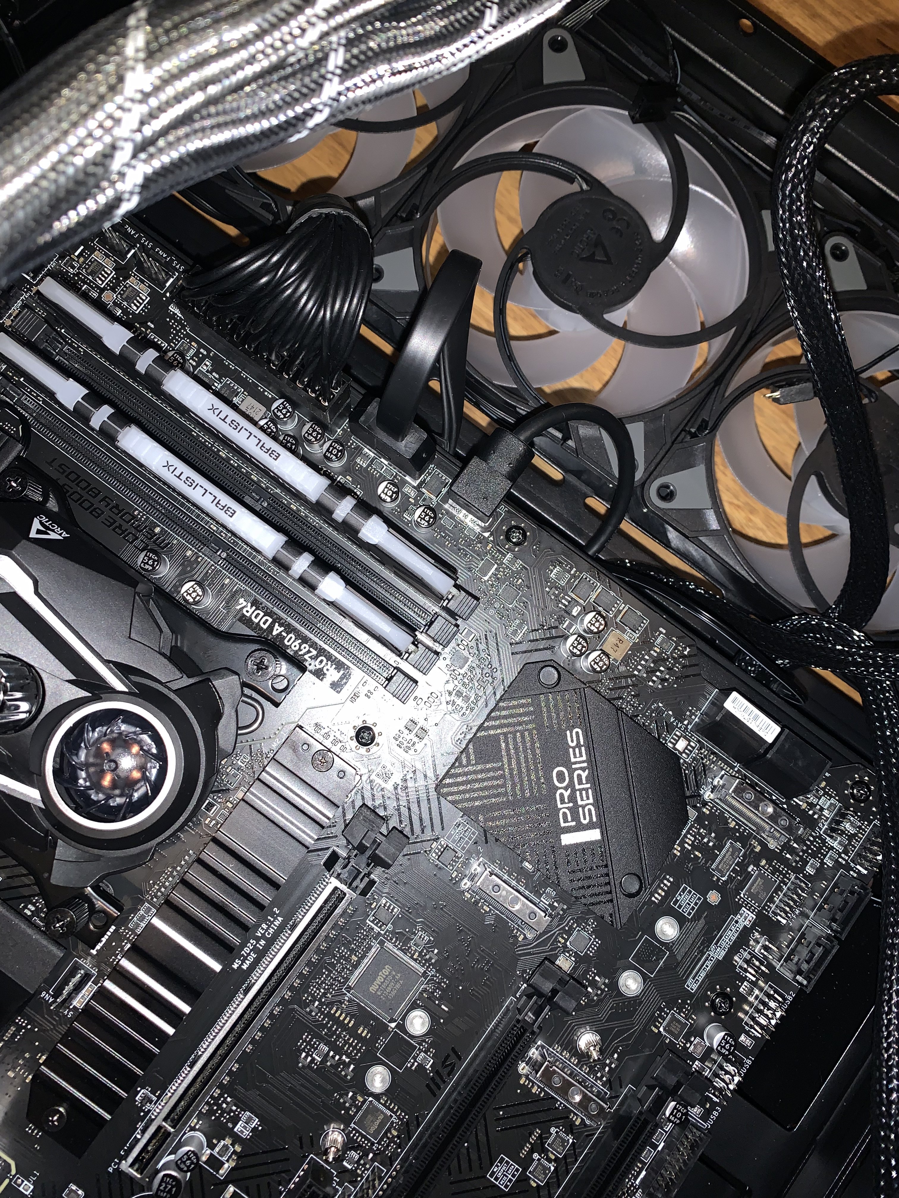

Am besten du machst ein Foto davon.
Auch beim Netzteil.
Ich hab die Grafikkarte grad draußen aber diese 3 PCIe Kabel hatte ich angeschlossen also zumindest das was getrennt ist war ganz rechts, die anderen beiden sind ja gleich.
Naja, so ein Schalter funktioniert aber nur wenn man ihn auch angeschlossen hat ...
Sind da Abstandshalter zwischen Board und Mainboardtray montiert?
Ja die anstandshalter waren vormontiert im Gehäuse

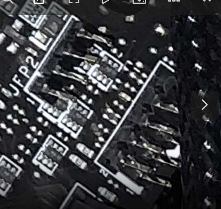

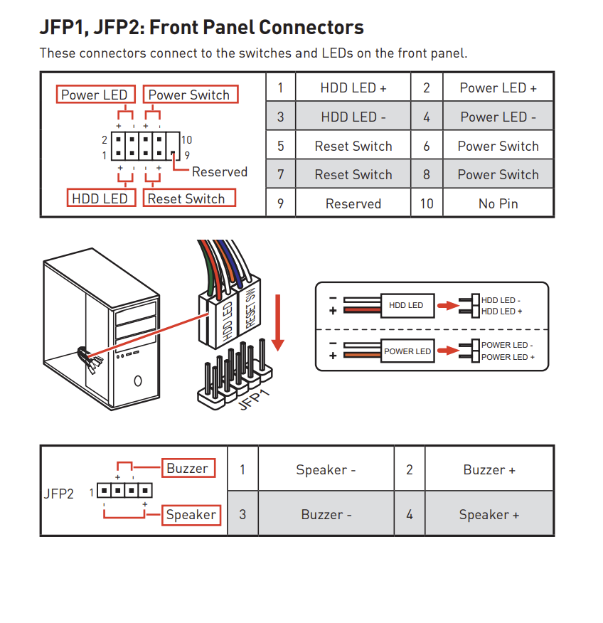

Hab 2 Kabel noch im Gehäuse gefunden, HD AUDIO und FPANEL
In deiner Beschreibung oben lese ich nichts davon das du die Frontpanelanschlüsse auch angeschlossen hättest, wozu eben der Starkknopf auch gehört.
Deswegen jetzt nochmal konkret die Frage ... hast du den Starknopf auch angeschlossen?
