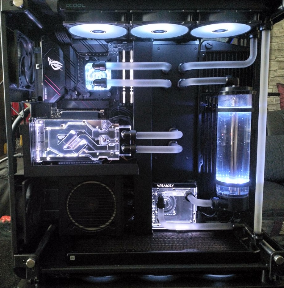

Wenn du nicht gerade 2 linke Hände hast haut das mit dem Biegen schon hin. Bei meinem ersten System mit Rohren habe ich mir noch vorgebogene Rohre gekauft weil ich mir so unsicher war ob ich das auch hinbekomme.
Beim 2. System hab ich dann selbst gebogen und das ging überraschend gut von der Hand:
Nach ein paar Versuchen klappte es wunderbar, man muss eben erst mal ein Gefühl dafür bekommen wann das Rohr die richtige Temperatur hat.
Bei dem System habe ich dann auch alles freihand gebogen, da mich die Biegehilfen ehrlich gesagt eher behindert haben.

also die zeit hätte ich aber ob 16 mal .80 cm HardTube reichen für denn Anfang kein plan.PCTüftler schrieb:Wenn du nicht gerade 2 linke Hände hast haut das mit dem Biegen schon hin. Bei meinem ersten System mit Rohren habe ich mir noch vorgebogene Rohre gekauft weil ich mir so unsicher war ob ich das auch hinbekomme.
Bei dem System habe ich dann auch alles freihand gebogen, da mich die Biegehilfen ehrlich gesagt eher behindert haben.![]()

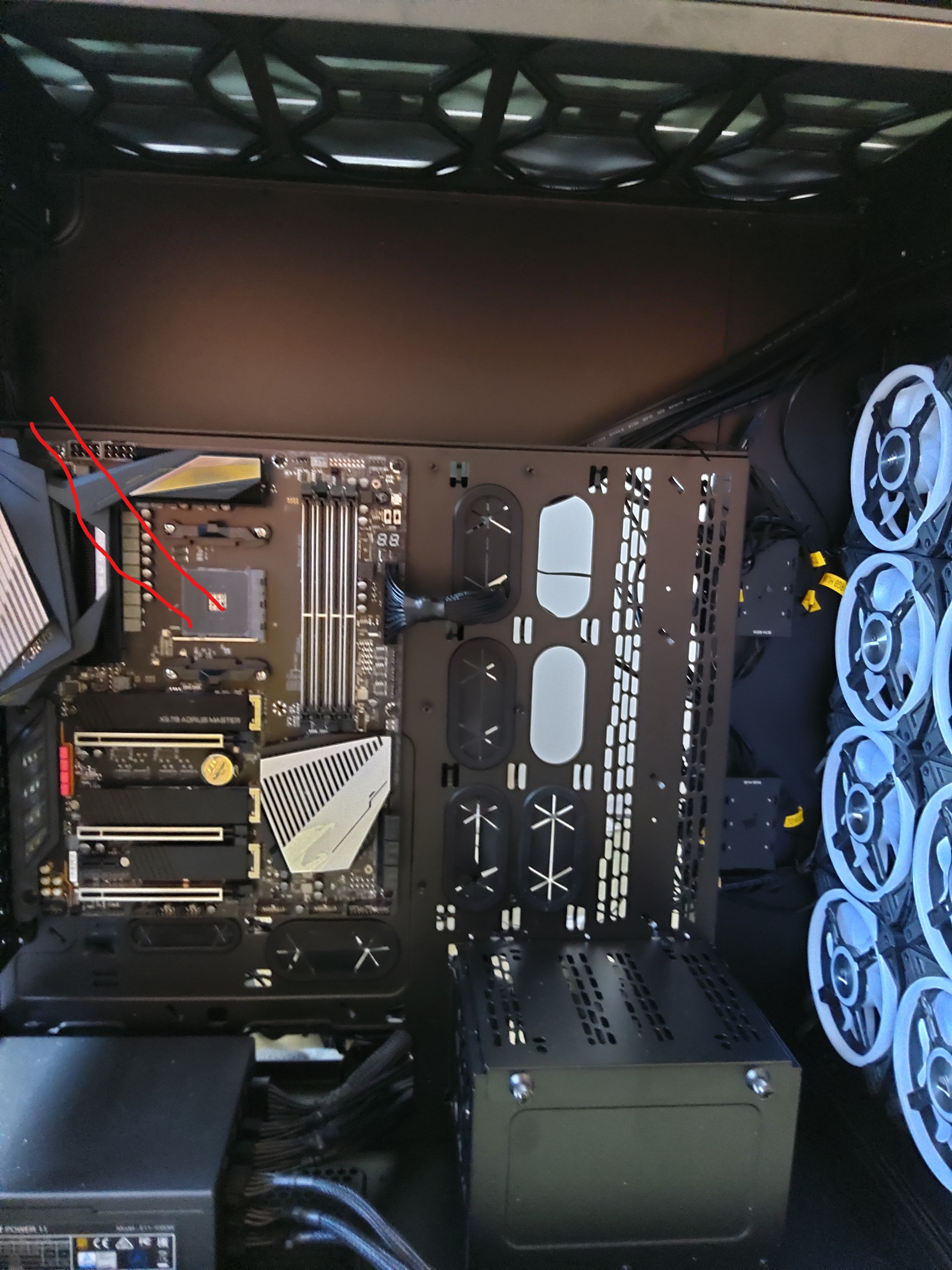

Habe mal ein altes Bild raus gesucht was denkt ihr das könnte man doch auch so machen mit denn HardTube ? wenn ich da 45 Grad Winkel nutze?? sehe Bilder die rote Line.
Bin nicht der beste in Garde Linien Zeichen xD
