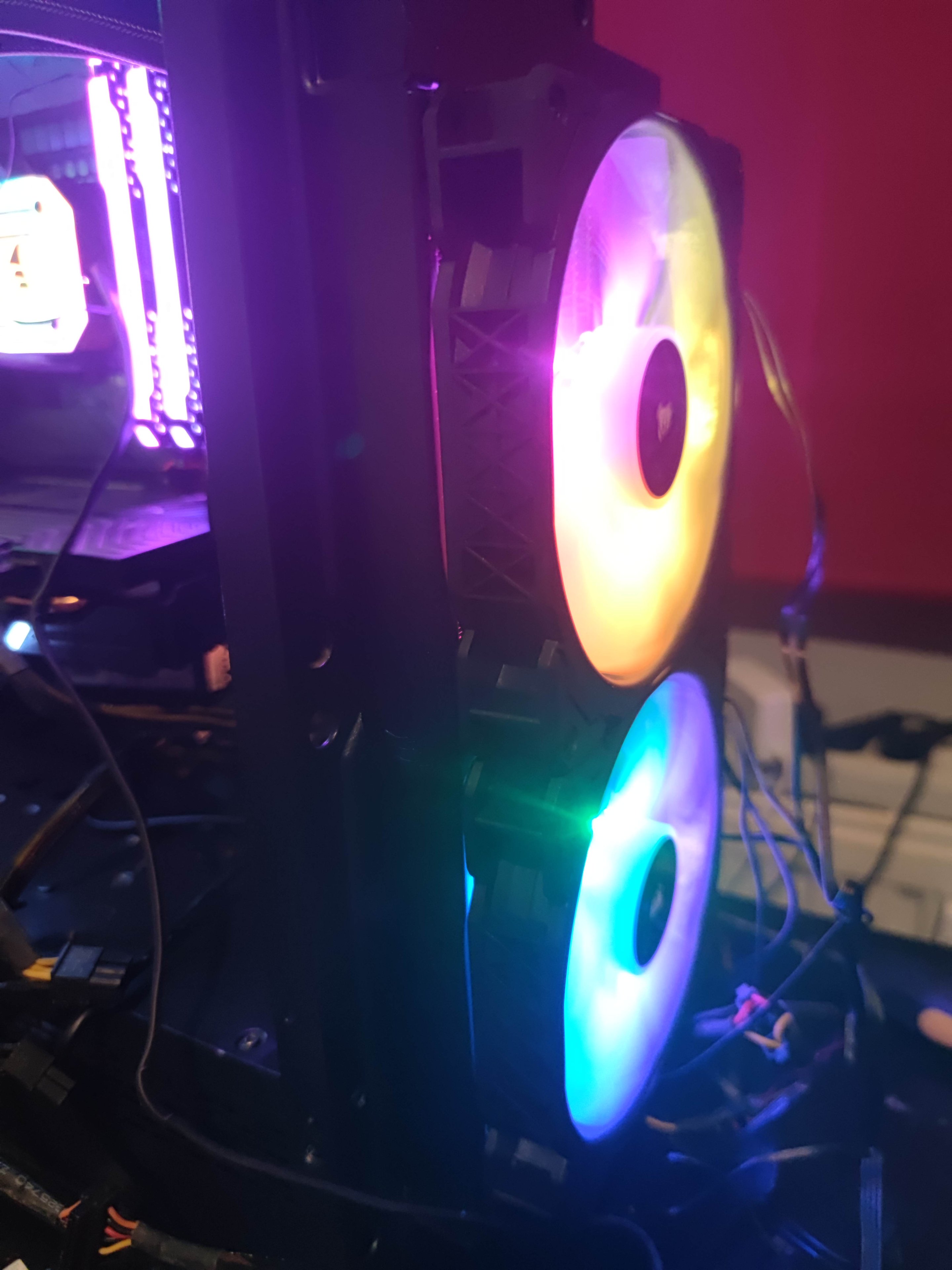

Hey wie oben steht passt meine 280er wasserkühlung von Corsair 115i Elite cappelix nichts ins Innere von Gehäuse ich will's an die Front machen aber der Radiator knallt nur gegen das Gehäuse weil der Radiator zu lang und das Gehäuse anscheind nicht so lang ist obwohl es geht laut Datenblatt von Gehäuse
PS bin kein Profi und ja ich musste es vorne machen damit ich irgenwie die Kühlung betreiben kann xD
Gehäuse kolink obervatory Lite Mesh
Dein erstes Problem ist schonmal dass der Radiator der WaKü in das Gehäuse muss, nicht außen dran ;)

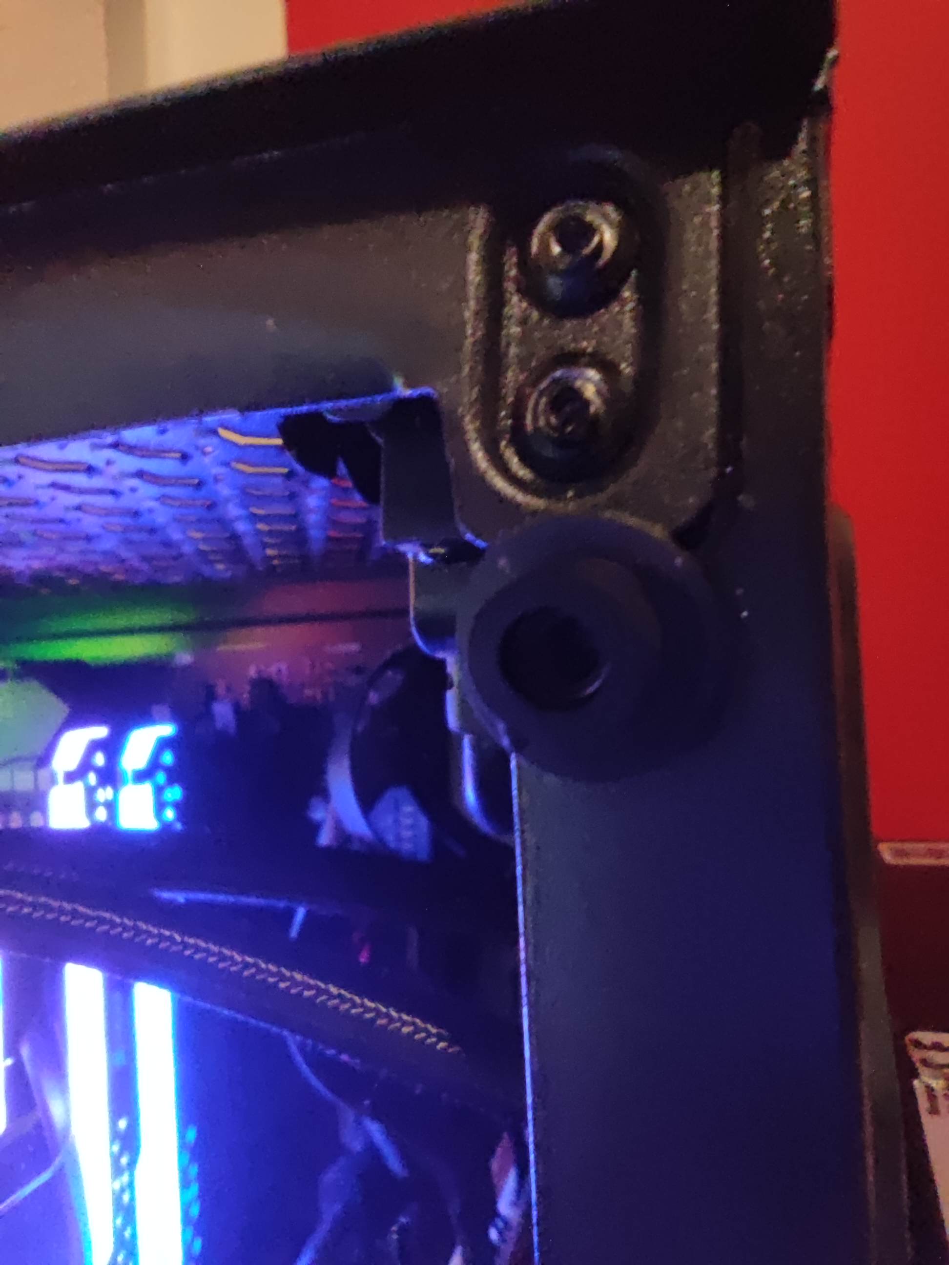

Achso, kannst du die Netzteilabdeckung des Gehäuses evtl. entfernen? Ist die mit Schrauben befestigt oder mit Nieten?
Alternativ den Deckel entfernen und den Radiator von oben reinschieben.
Reaktionen: Kakaobär
Das hat diese komischen Dinger am Gehäuse des ist doch auch voll kompliziert wieso sollte man das so schwer machen xD
Weil das ein kompakter Mid-Tower ist und du mit de 280er WaKü halt am absoluten Limit ist was man in das Gehäuse reinbekommt...
Das auf dem Bild sind übrigens Nieten, die bekommt man nicht auf (zumindest nicht wenn man das Gehäuse nicht zerstören will).
