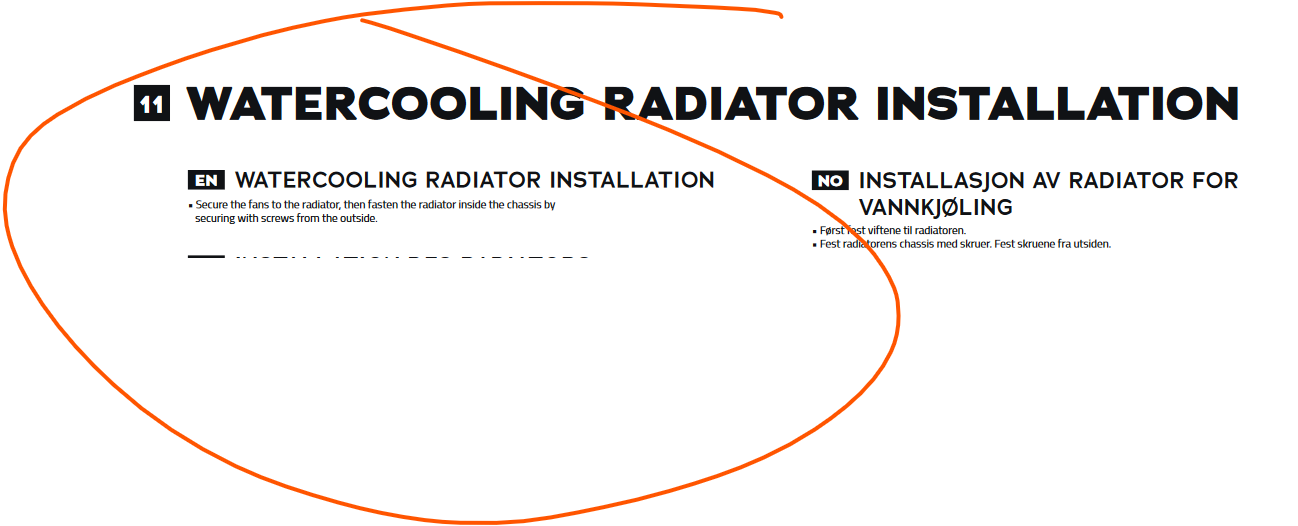

welches case? das koolink das kakaobär verlinkt hat?
ahh habs
das steht auf der herstellerseite
https://kolink.eu/onewebmedia/Manuals/Observatory Lite Mesh (1).pdf

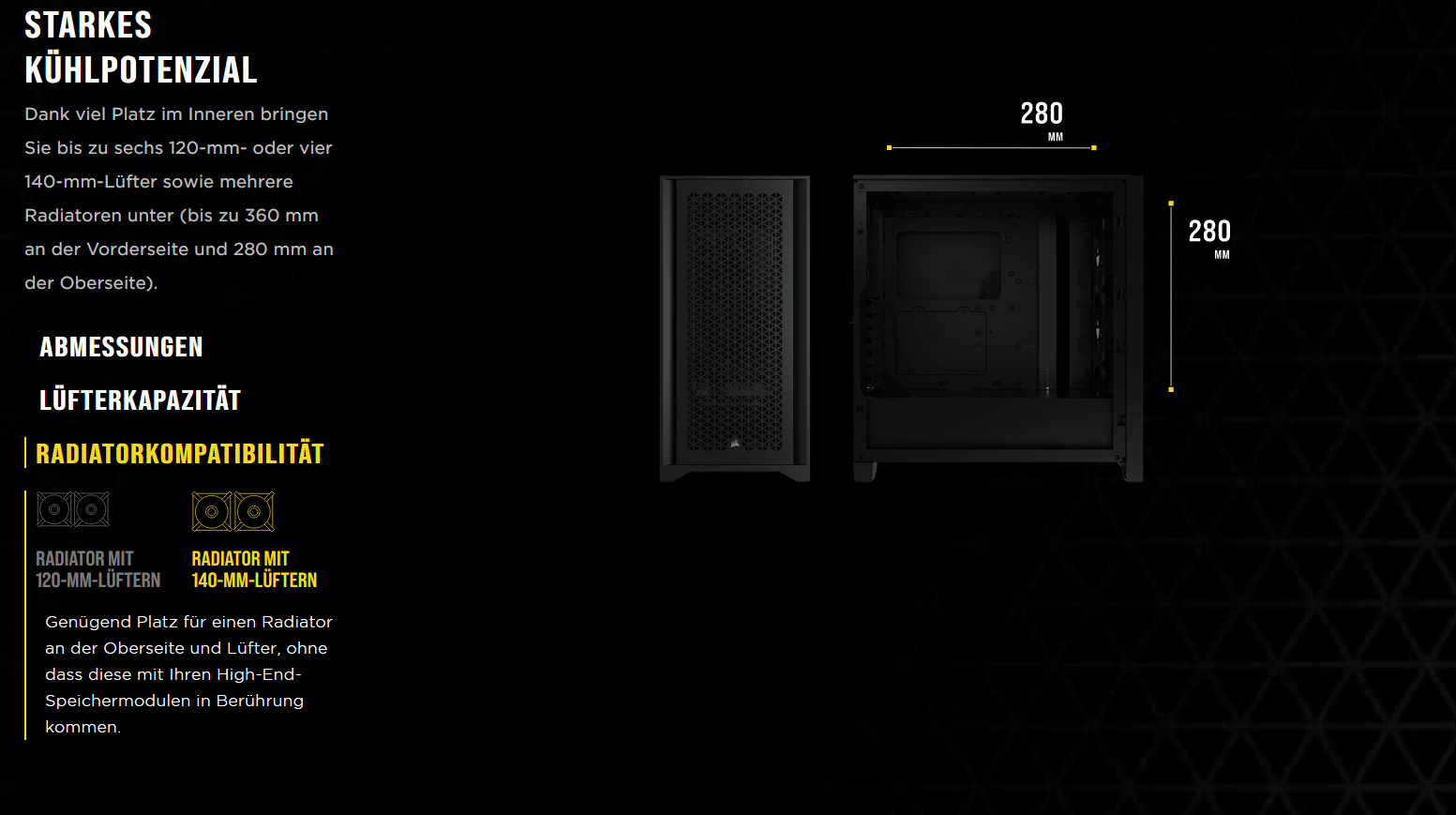

Hey gibt es auch ein Gehäuse mit Seitenfenster das nicht so breit ist was unter 100 Euro kostet xD und wo ein 280er Safe reinpasst
4000D airflow
allerdings radiator dann in die decke würd ich machen. sieht auch besser aus
aber aufpassen mit den rams. hast du zu hohe rams passt in den deckel nur 240er. dann muss er wieder in die front. ich schau gerade ob das passt
https://www.corsair.com/de/de/Kategorien/Produkte/Gehäuse/Mid-Tower-ATX-Gehäuse/4000D-Airflow-Tempered-Glass-Mid-Tower-ATX-Case/p/CC-9011200-WW#tab-tech-specs
Drewkev schrieb:
Ist das das PC-O11 Air Mini?
ja :) aber das wird ihm wohl zu breit sein
280er in den deckel ja aber nur mit Low Profile ram.
front schau ich gerade

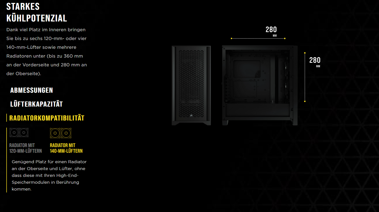

laut corsair soll auch in die front ein 280er gehen. da du eine corsair aio hast gehe ich mal stark davon aus dass das passen wird.
Mit venegance pro wird's schwer 🤣
