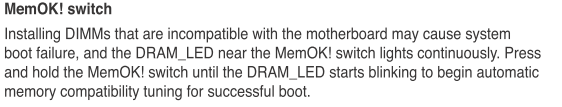

Also eigentlich steht im Handbuch:
unbenannt-png.279842
Mal probiert?
Man startet den Rechner nicht. Also Rechner aus, MemOk drücken, bis der blinkt und warten. Kann schon etwas dauern. Da kann man locker einen Kaffee trinken.
