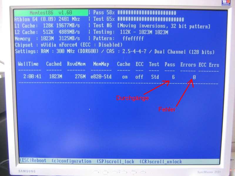

Kann es auch sein, das das Memtest86 Programm mal eine ganze Weile nicht reagiert und trotzdem nicht abgestürzt?
Ich habe bei meinem PC den Test nämlich gemacht und irgendwann den Stromschalter meines PCs gedrückt als sich nichts mehr tat (auch auf Tastendruck) - das war so nach 20-40 Minuten.
Nun habe ich übers WochenEnde mal auf meinen Primär PC verzichtet um den mal richtig zu Memtesten.
Dabei habe ich 44Stunden und 44 Minuten durchgehalten und dabei 33 Durchgänge geschafft.
Also wenn der 1te Pass Fehlerfrei ist, kann man da sich sicher sein das der 100te Pass auch fehlerfrei ist?
Weil wie sebbekk schrieb, hatte ich auch nie andere Werte. Halt nur wenn Fehler im ersten Pass auftreten summieren diese sich in den weiteren Durchläufen.

In der aktuellen c't (26/2007) steht auf Seite 99, dass man Memtest86+ mindestens einige Stunden oder besser ein oder zwei Tage am Stück laufen lassen soll, weil:
Kann mir jemand sagen, warum sie das schreiben - soweit ich mich erinnern kann, wird die Gesamtzahl der Fehler oben angezeigt?Bei kürzeren Tests bleiben viele, gegebenfalls in der unteren Hälfte des Bildschirms aufgelisteten Speicherfehler unentdeckt.
