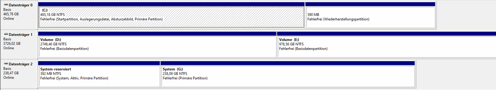

ich habe eine 500 GB SSD mit Windows 10 und eine 256 GB SSD mit Windows 7 im Dualboot. Ich möchte beide Systeme auf eine 4 TB SSD migrieren.
Die SSDs sind glaube ich mit MBR formatiert.
Die 4 TB SSD wird dann ja mit GPT formatiert werden müssen. Ich habe Macrium Reflect Home Edition, womit ich Partitionen kopieren/clonen kann. Ich habe Erfahrung damit, ein Betriebssystem von einem kleinen auf einen großen Datenträger zu übertragen. Wie mache ich das aber mit 2 OS, die auf verschiedenen SSDs liegen. Google sowie die Forensuche habe mich zu keinem Suchergebnis geführt, das mein Anliegen behandelt. Derzeit wäre meine Idee erstmal von Datenträger 2 alles auf die 4 TB SSD zu kopieren und danach die Partitionen von Datenträger 0. Falls es dann nicht startet, würde ich einen Windows 10-USB-Stick booten in der Hoffnung, dass er das reparieren kann und gerade richtet.
Ansonsten könnte ich es auch so machen, dass ich Windows 10 neu auf die 4 TB SSD installiere, weil dann alles frisch angelegt ist. Dann überschreibe ich die Windows 10-Partition mit einer Kopie/Backup der Windows 10-Partition von Laufwerk 0. Dann habe ich zumindest ein startfähiges System. Dann müsste ich vmtl Windows 7 auf eine andere Partition des 4 TB Laufwerks kopieren und den Bootmanager anpassen. Wie ist eure Meinung dazu? Vielen Dank.

Ja, so war meine Idee heute auch. Ich habe die 4 TB als GPT initialisiert und W10 nackt installiert. Dann mit Macrium das alte W10 C: auf die SSD gepackt. Hatte im BIOS alles mit UEFI eingestellt. Der hat sich ziemlich angestellt. Wollte sich auch nicht selbst reparieren. Ich habe 3 Stunden mit verschiedenen Versuchen verbracht, aber nichts wollte.
Nach 3 Stunden immer noch ohne Erfolg. Also die 500 GB SSD und die 250 GB SSD wieder angeschlossen. Kein Windows wollte booten. Ich war ziemlich genervt. Also BIOS per Batterieentfernen komplett zurückgesetzt, die 4 TB SSD mit MBR bereitgestellt und W10 installiert ohne UEFI etc.
Alte W10 C: Partition dann eingespielt. Wollte er immer noch nicht. Habe mir gedacht, dass er eigl nur wegen irgendeiner Bootgeschichte keinen Bock hat. Macrium Reflect hat auf der Rettungs-CD Optionen für fehlerhafte Windows-Boots. Macrium hat es dann letzlich gefixt, nachdem ich in Macrium die Start Partition ausgewählt habe.
Jetzt habe ich nur noch die 4 TB SSD mit W10 und das derzeit mit MBR statt GPT. Das ist erstmal so in Ordnung.
Jetzt ist zumindest auch der Bootmanager auf derselben SSD wie W10. Das nächste Mal werde ich dann MBR durch GPT ersetzen. Soweit mein heutiges Abenteuer.
