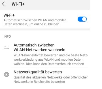

Es könnte Alles so einfach sein. Das Huawei Tab M5 wechselt perfekt die Netzwerke ohne jeglichen Mesh Aufwand. Die Funktion WiFi plus des Tablets wechselt einwandfrei zwischen drei APs trotz nicht optimaler Hardware und Konfiguration für WLAN Roaming. Es ist keine "high density" Umgebung mit wenig Nebenbühlen. Später folgten kleine Optimierungen wie Kanäle, SSIDs, Passwörter. Nichts gebracht. Mein Fall beweist es deutlich: es ist primär clientbasiert(nichts neues) und mit der Einrichtung, Überlappungsbereichen eine saubere Umschaltung nicht immer garantiert. Sollen alle mobile Geräte so zuverlässig wie das M5 meiner Frau switchen, muss ich auch Richtung Mesh investieren. Von ca. 20 geprüften mobilen Geräten nur das M5 macht das jetzt perfekt. Alle andere bleiben auf der Erstanmeldung stupide hängen.
Ist es wirklich so schwer in der Firmware des clients eine Broadcast und interrupt Routine implementieren, die aktuelle Verbindung trennt, wenn schwächer als Wert X ist und keine Net Aktivität statt findet? Oder fällt Das auch in Spionage Kategorien ?
Das M5 Beispiel ist keine Werbung(einziges Huawei im Haushalt) sondern eine traurige Feststellung. M6 mit Google nicht lieferbar und meine bessere Hälfte sagte schon: "der Nachfolger muss das auch können".
Warte deshalb gespannt wie der TO auf die Mesh Vorschläge.
