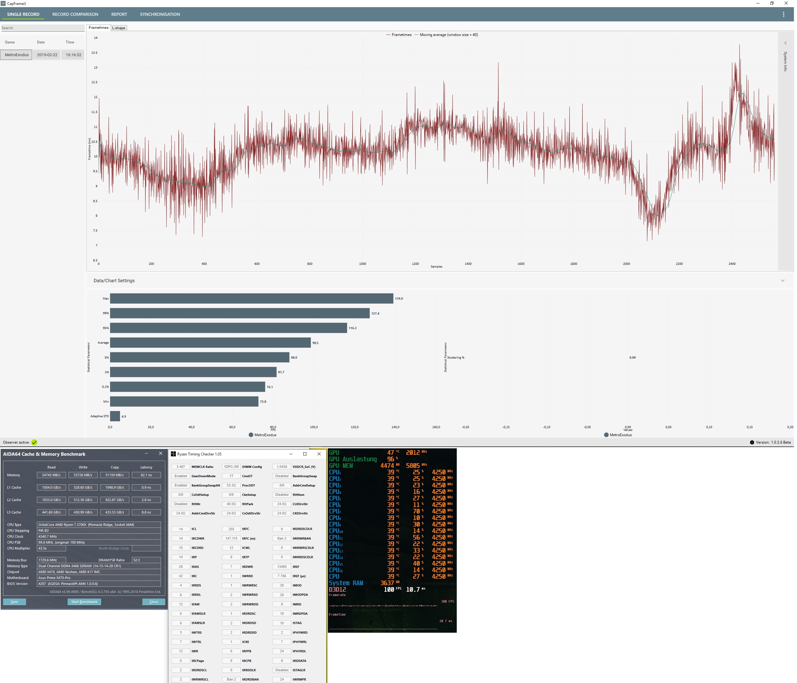

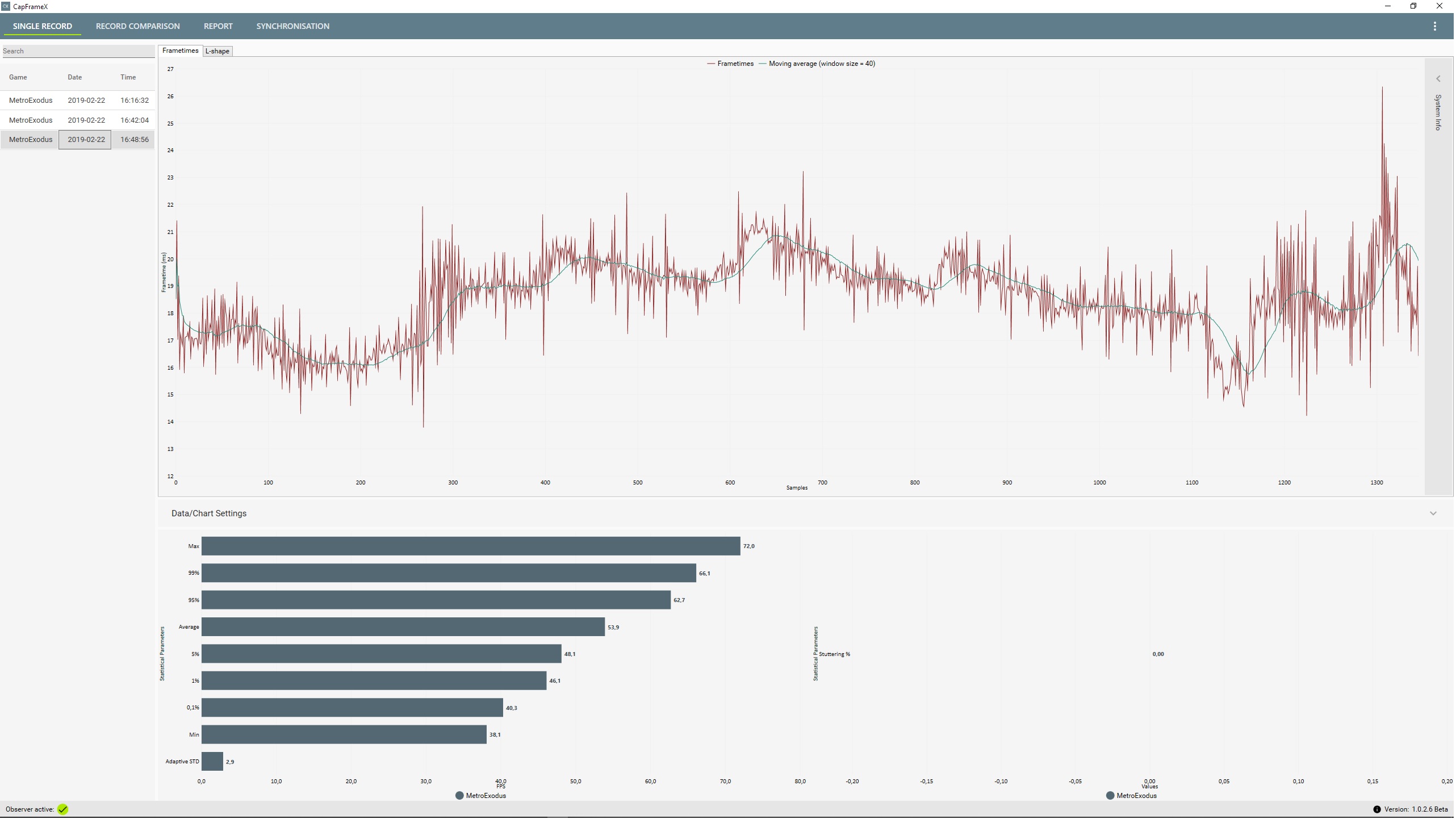

Tolle Aktion, die Community mal mit benchen zu lassen und aus dem Grund habe ich mich hier auch angemeldet.
Wollte hier meine Ergebnisse posten.
Ungepatchte Steam Version
Hardware:
Ryzen 2700X @ -0.05v Offset (PBO aktiv) (4250MHz)
MSI Geforce 1080Ti GamingX @ 2012 MHz Chip | 5805 MHz Ram | Treiber 418.91 (clean install ohne GFE nur Treiber und physx)
RAM: 2x8 GB DDR4 3466Mhz | 14-15-14-28 (siehe erstes Bild)
Windows 1809
FullHD
AVG 98.5 FPS
Max 139 FPS
1440P
AVG 75,2 FPS
Max 106,3 FPS
UHD
AVG 53,9 FPS
Max 72 FPS
Hier noch das CapFrameX Bild
1440p:
UHD :

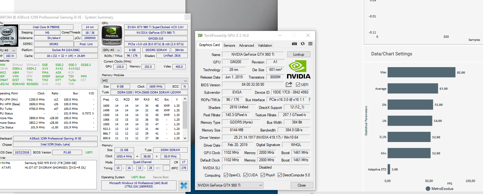

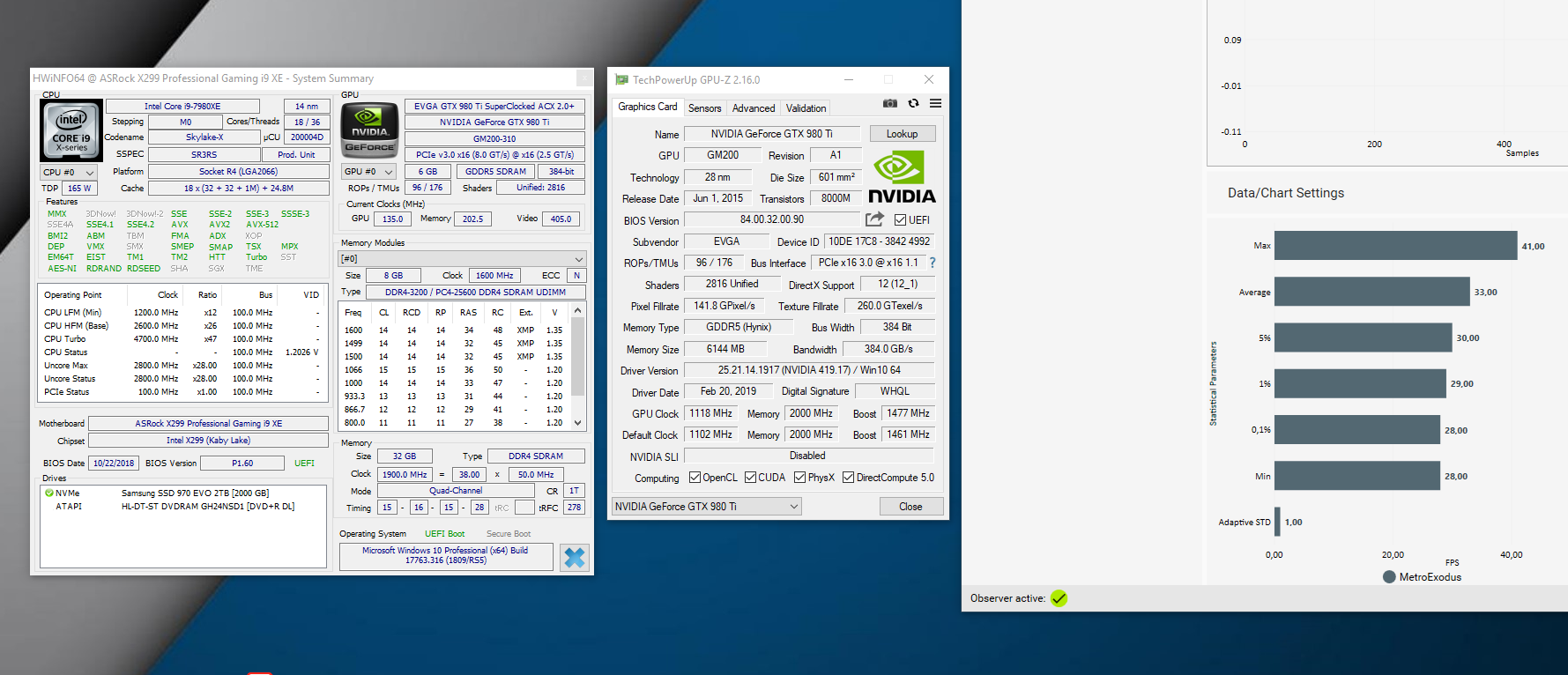

was is wenn ich in CapFrameX nur Summaries sehe aber oben keine Frametimes?
i9 7980 XE, 4100Mhz All Core, 4700Mhz Turbo.
3800 Mhz Ram. 15-16-15-28
980 TI / 1477Mhz GPU Core / 4000Mhz RAM.
4K Ultra, 33 FPS Average
1440p Extreme 48 FPS Average
1080p Extreme Average 61FPS
Reaktionen: Wolfgang, Esenel und TheOpenfield
Was sagt dein Powerlimit so? Bin momentan bei ~330W Peak (UHD), die durchaus häufig vorkommen.
Reaktionen: meckswell und ChrisMK72
ich hab kein Power Limit mehr, das wurde noch am Kauftag weggeflashed ;)
Is aber nur ne stock 980 TI. Da geht eh nicht mehr als 1500Mhz und ich lasse sie immer etwas drunter laufen.
Edit. Das Bios selbst spricht von 425W Limit. Afterbruner redet von etwa 80% Power Limit während dem Test.
Im Powerlimit selbst war meine Karte auch schon länger nicht mehr (erst auf 350W gesetzt, dann wegen Anno 2205 auf 380W - seitdem nicht mehr gesehen ;) ). Aber die Power sollte sich ja dennoch auslesen lassen?
Sauber, 340W ;)
gerade ergänzt. Geht in 4K bis auf 90%.
90 oder 80? Wären ja sonst schon 380W. Welche Spannung legt dein BIOS an? Bin aktuell mit 1,230V unterwegs.
das Bios hieß original 980Ti-SC-425-1281mv.rom , also 1,281V. Habe es irgendwann dann mal mit meinen fixen Taktraten modifiziert damit ich ganz unabh. von MSI usw diese Taktraten am laufen habe. Seither schnurrt das so vor sich hin.
Müsste mal das Bios exportieren und reinschauen. Kann sein dass ich die Voltage mal nach unten korrigiert habe da das kaum Benefit bringt ab nem gewissen Wert.
Die Frametimes liegen außerhalb des Graphen, auf deinen Screenshots sehe ich auf der Y Achse -0.11 bis 0.29(maximal vermutlich 0.39), selbst deine absolut beste Frametime liegt mit 12.2ms(82fps) weit darüber ^^
Du bist also sowohl zu weit unten als auch viel zu nah dran. Ein Doppelklick auf den Graphen sollte das zentrieren, alternativ manuell rauszoomen und verschieben.
Reaktionen: ZeroStrat
Hehe, alles klar. Ja, meine Karte macht im Alltag nicht wirklich mehr oberhalb von 1,25V, da lohnt sich eine Korrektur vermutlich ;) Hab auch schon so allerhand rumprobiert mit dem BIOS (als NV noch keinen Stock im A... hatte). Habe mir ebenso eine fixe Spannung/Takt unter Last eingetragen, unabhängig von OC Tools.
Würde in deinem Fall einfach das Werks-BIOS nehmen und dann nach den eigenen Wünschen anpassen, wer weiß, was so mit dem fertigen 425W BIOS angestellt wurde - gerade in der Anfangsphase hat man noch viel dazu lernen müssen ;)
Aber genug OT von mir, falls du irgendwo hängen solltest bei eigenen Anpassungen, einfach im Sammler oder per PM melden :schluck:
funzt

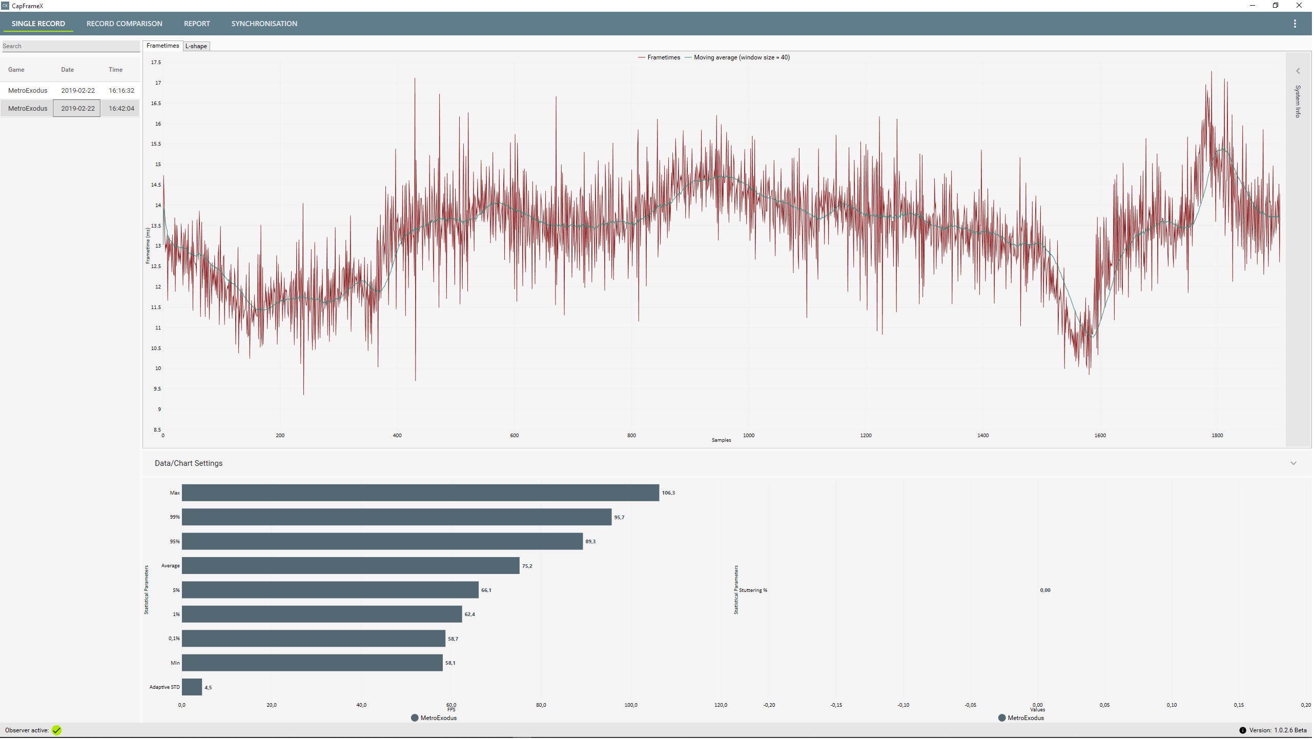

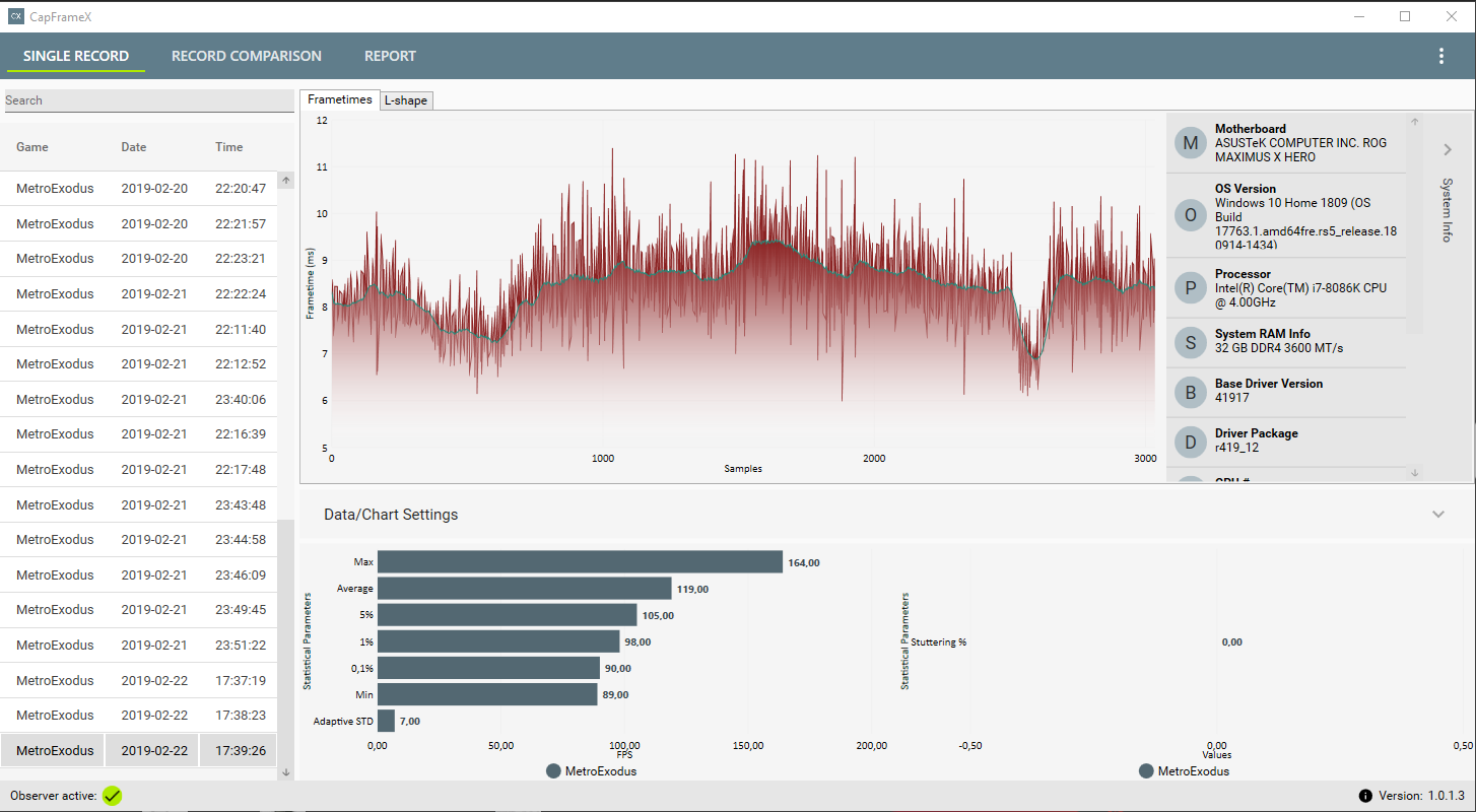

Also ich habs nun mehrmals überprüft und wäre froh wenn es noch wer machen könnte.
Mit dem neuesten Nvidia Treiber und dem Spiele Update verliere ich in 1080p 10 FPS.
1440p bleibt gleich.
Also ich würde sagen ist nicht mehr vergleichbar?
1440p: 119 FPS (3 Runs)
1080p: 140 FPS (4 Runs)
Öhm Edit:
Trotz Reboots nach dem Grafikkartentreiber Update traten die 140 FPS auf.
Nach einem zweiten Reboot sieht wieder alles wie zuvor aus:
1080p: 149 FPS (2Runs)
@Jan @Wolfgang
Was meint ihr? Ists noch Vergleichbar?
Reaktionen: cm87

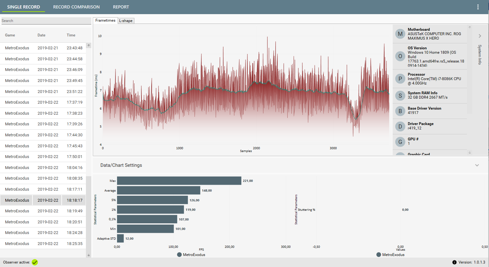

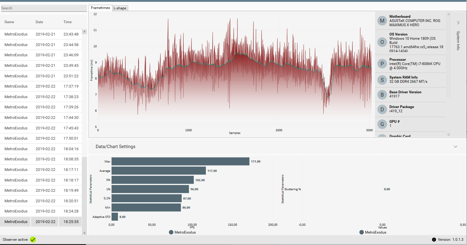

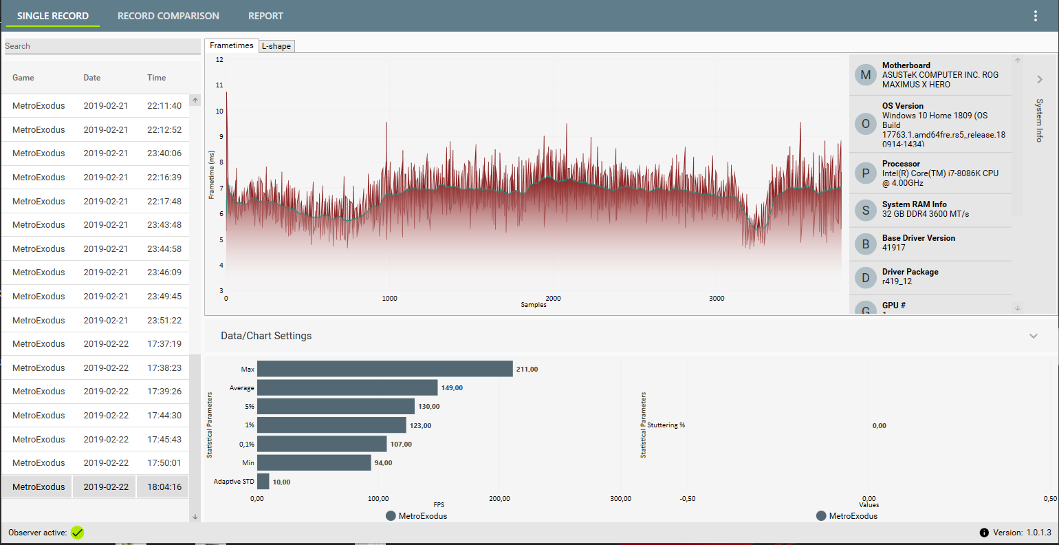

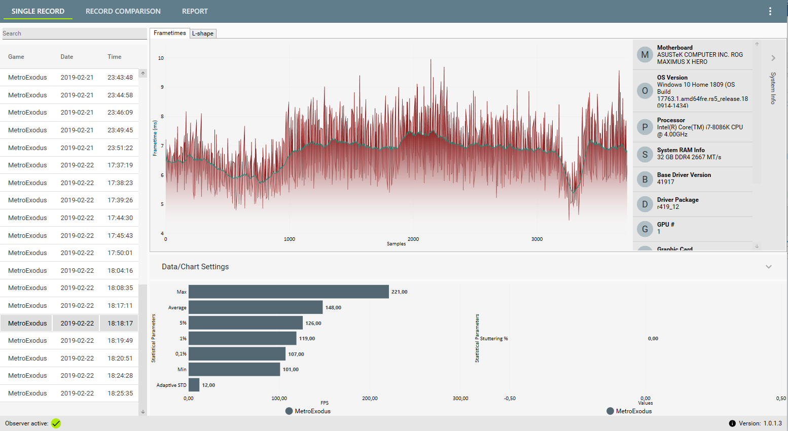

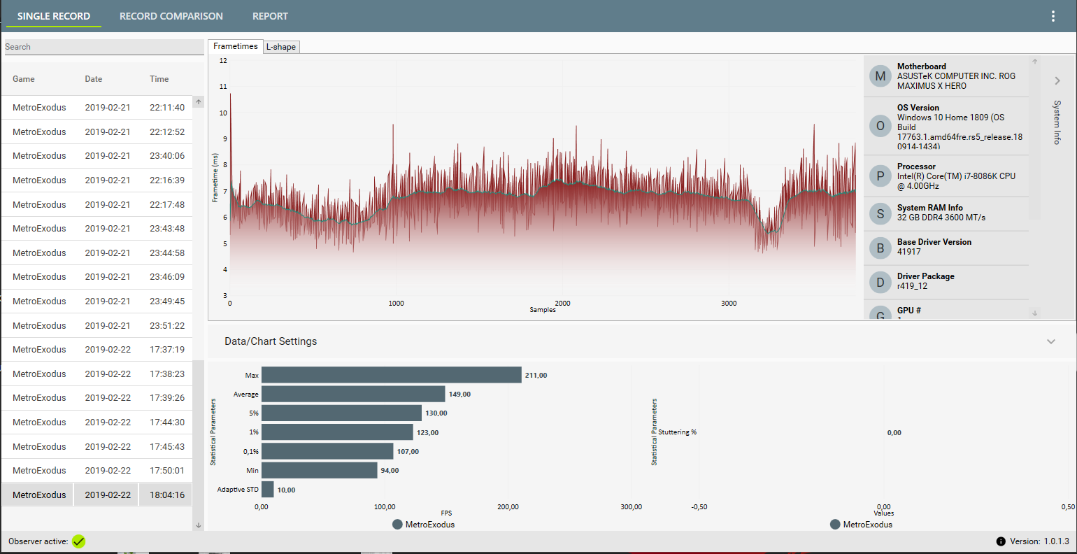

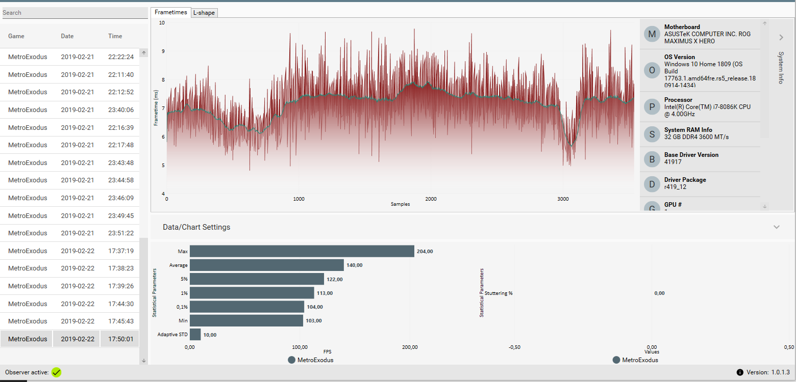

RAM Skalierungstest mit 2666 CL15 1T
i7-8086k @ 5200 MHz / 4800 Cache
Nvidia Founders Edition RTX 2080Ti @ 2100 MHz / 8000MHz (380W Bios)
4 x 8 GB DDR4-2666 15-15-15-35 1T Auto Timings
Grafiktreiber 419.12
Win 10 1809
Metro Exodus Update vom 21.02.2019
2 Runs each.
54ns Latency
GPU OC
1440p: 117,0 FPS (2 FPS Differenz zu 3600 CL15)
1080p: 148,0 FPS (1 FPS Differenz zu 3600 CL15)

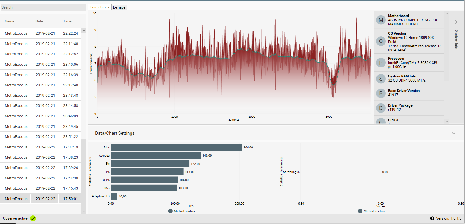

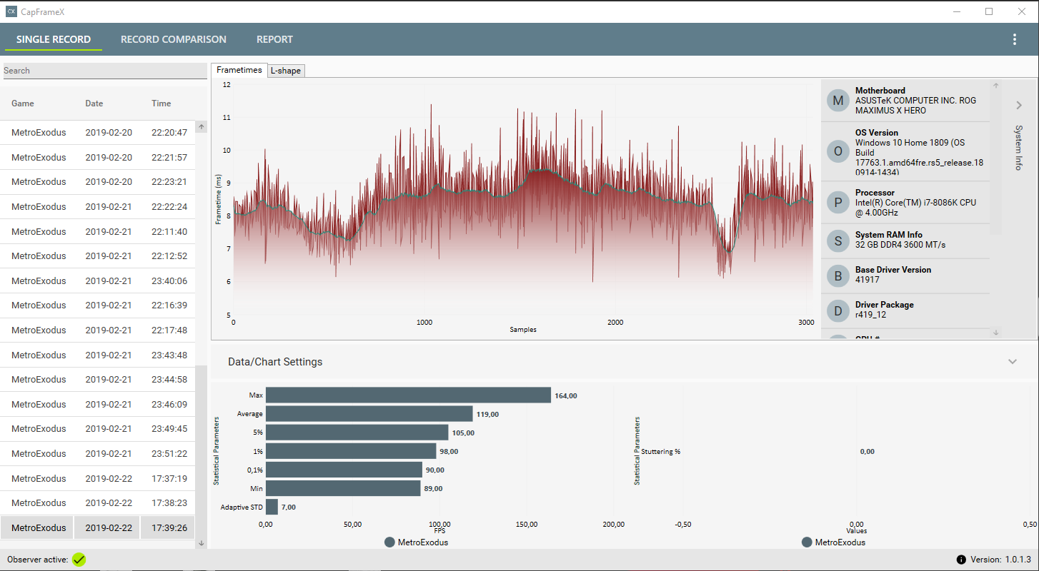

@cm87
ICH HAB EINEN BUG
Wenn ich Ingame die Auflösung ändere und NICHT den Rechner neustarte, verliere ich reproduzierbar 10 FPS sowohl in 1080p, als auch 1440p.
Nur ein Neustart des Rechners behebt das Problem.
