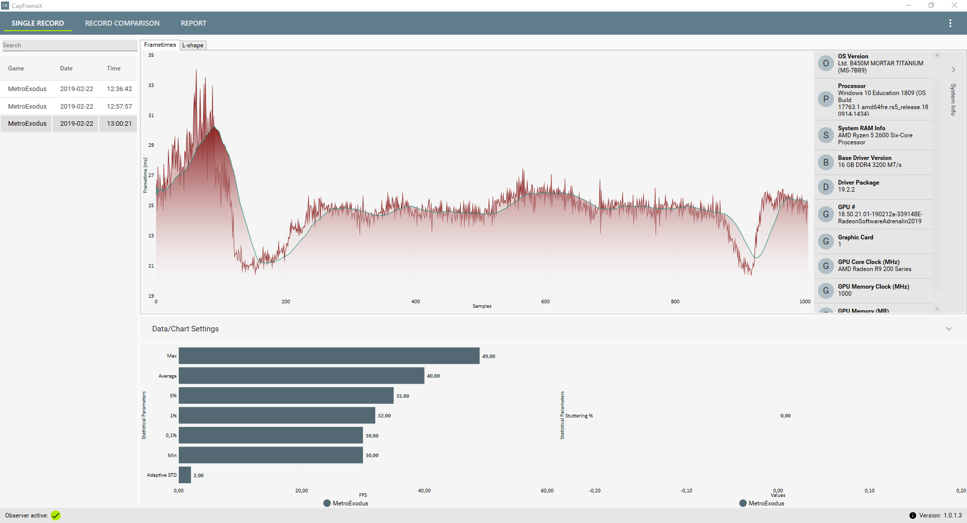

Ich weiß durchaus, wie sowas berechnet wird....ich habe mir ein C++ Programm geschrieben, um meine Frametimemessungen auszuwerten.ZeroStrat schrieb:Die Bezeichnung "low" ist eigentlich unsinnig, da in Quantilen immer die Definition "kleiner als" verwendet wird. Du kannst also hingehen und nur die Frametimes betrachten. Du willst ja die schlechteren Quantile wissen also 99% und 99.9%. Die rechnest du nun aus und bildest dann FPS=1000/Frametime, so dass du einen FPS Wert bekommst. Die nennst du nun "1% low" und "0.1% low". Oder du transformierst die gesamte Frametime Sequenz mit 1000/Frametime und rechnest dann das 1% und 0.1% Quantil aus, was das gleiche ist. Das ganze funktioniert, weil 1000/Frametime monotonieerhaltend ist, also aus a>b>c wird 1000/a<1000/b<1000/c.
Aber das was z.B. Gamers Nexus und Hardware unboxed unter "1% und 0.1% low" verstehen sind nicht die Quantilen/Percentile.....Sondern den Durchschnitt über die schlechtesten 1% oder 0.1% der Frametimes.
Ob ich das dann mit 1000/Frametime umrechne oder nicht ist ja egal....bringt es ja nur in Einkang mit dem üblicheren FPS.....um die Verwechslung mit FPS zu vermeiden, schreibe ich meistens "inverse Frametimes in 1/s".
Die Percentile Werte haben den Nachteil, dass es ja nur der eine Frametime an der Grenze zu den X% schlechten Frametimes ist, der genannt wird(oder in Sonderfällen der Durchschnitt aus zwei Frametimes an der Grenze).
Darin sind keine Informationen über eventuelle Ausreißer usw einthalten.....wenn man Pech hat(Extrembeispiel zur veranschaulichung), dann hat die eine Messung 3999Frametimes und 41 Ausreißer....ist in den 99th Percentile nicht enthalten.
Hat die Messung 4001Frametimes, dann ist der Wert für den 99th Percentile voll durch den 41. Ausreißer gegeben.
Ist so in der Art sogar hier bei CB vorgekommen...nur mit anderen Zahlen.
Den Durchschnitt über die 40 oder 41 schlechtestten Frametimes zu bilden ergibt ein viel zuverlässigeres Bild, das auch noch besser beschreibt, wie sich das Spiel anfühlt.
Die Darstellung der Qauntilen als Graph, wie man es in CapFrameX anzeigen lassen kann ist eine wirklich schöne Sache, aber für einen Test für die breite öffentlichkeit muss es eben eine begrenzte Anzahl Werte sein, die man prozentual vergleichen kann....da hilft der Graph nicht wirklich.

Dann verschiebe ich das lieber auch mal von PCGH nach hier, da ich derjenige war, der die Diskussion dort losgetreten hat, vor Allem weil ich mich vor nicht allzu langer Zeit mit @Baal Netbeck und seinem Auswertungstool (welches sowohl Perzentil als auch low Werte ausgibt) etwas intensiver beschäftigt habe.ZeroStrat schrieb:@Baal Netbeck: Verstehe. Von solchen Mittelwertbildungen halte ich nicht viel, da Mittelwertbildungen immer dämpfend wirken und Informationen vernichten.
Daher war mir auch schon sicher, als du bei PCGH geschrieben hast, dass du es auf CB geklärt hast, dass sich Baal Netbeck dazu gesellen würde^^
Ich bin wie er der Meinung, dass gerade durch die Mittelwertbildung Informationen eher aufgenommen werden und durch das Perzentil vernichtet werden.
Durch einen Mittelwert würden eventuell(je nach Streuung der einzelnen Frametimes) Informationen vernichtet bzw gedämpft werden(vernichtet werden sie nicht, sie sind ja im Mittelwert enthalten), die schlechter als der Mittelwert waren, aber beim Perzentil Wert werden doch sämtliche Informationen, die schlechter als der beste Wert der schlechtesten 1% bzw. 0.1% komplett vernichtet.
Daher auch zu der Aussage
Ich würde eher sagen sie ignorieren Ausreißer und je nachdem wie lange die Testszene ist, kann man da schon eine nicht irrelevante Menge an Ausreißern drin haben, die das Quantil dann einfach nicht erfassen würde, man im Spiel aber deutlich spürt.ZeroStrat schrieb:Und Quantile sollen ja sogar Ausreißer bereinigen.
Wie ich bei PCGH schon schrieb, bei einer Messung mit 10.000 Frames werden selbst beim 99.9th Perzentil die schlechtesten 9 Frames einfach ignoriert, egal wie schlecht sie waren.
Im Extremfall kannst du dort 9 Frametimes drinhaben, die doppelt so hoch ausgefallen sind, wie die 10. schlechteste Frametime, das 99.9th Perzentil gibt nur den Wert für diese 10. schlechteste Frametime an.
Der 0.1% low Wert als Mittelwert der 10 schlechtesten Frametimes würde hingegen alle 10 dieser schlechtesten Frametimes mit einbeziehen.
Dadurch wird der Wert automatisch verschlechtert, so wie es auch sein sollte bei einer Angabe, die darauf zielt, zu zeigen, ob die Szene flüssig läuft.
Mit 9 Frametimes die doppelt so hoch sind wie der Durchschnitt, konnte die Szene nicht durchgängig flüssig sein, was das 99.9th Perzentil ignoriert.

@ZeroStrat
Dein Stuttering Wert kann hier zwar hilfreich sein als Angabe dafür, aber wenn ein Bench mit 10.000 Frametimes durchgängig 15-17ms hat und dann über 9 aufeinanderfolgende Frames plötzlich 33ms, dann spürt man das auch schon als stottern, obwohl man damit immer noch weit unter den 2.5x der avg frametimes liegt.
Der aktuelle "0.1%" Wert würde dann hier bei 17ms/58,8fps liegen, da diese 9 Frames ignoriert werden.
Der Mittelwert als "0,1% low" läge dann hingegen bei 28,7ms/34,84fps.
Und 9 Frames mit 33ms entsprechen schon fast einer drittel Sekunde, ist also für viele spürbar, dass man da mal kurz von 60 auf 34fps gedroppt ist.
Hier mal ein praktisches Beispiel mit Baal Netbeks Tool, bei dem man dadurch, dass man beide Werte hat, sehen kann, das das Spiel einen recht guten Frameverlauf hat, da die Perzentil und Durchschnittswerte nah beieinander liegen, also keine größeren Ausreißer drin sind:
95 Percentil - 53.38
avg 5% low - 49.89
99 Percentil - 48.02
avg 1% low - 45.15
99.9 Percentil - 41.59
avg 0.1% low - 40.69
Ich würde dann z.B. die Max/Min und die aktuellen 99%/95%/5% Werte rausnehmen, da ich die persönlich nicht für relevant halte, aber wer sie gerne hätte, kann sie ja dann einblenden.
avg 5% low - 49.89
avg 1% low - 45.15
Daher ja auch mein Vorschlag mit dem Auswahlfenster. Dort unten ist ja noch eine Menge Platz. Der Stuttering Wert braucht ja nicht die gesamte rechte Fläche einnehmen für einen einzigen Balken, da kann man ein Dropdown Menü einbauen, wo man dann die Werte die man haben möchte filtern kann.ZeroStrat schrieb:Man hat halt nicht viele Parameter, die man darstellen kann in solchen Tests. Irgendwann geht die Übersichtlichkeit verloren.

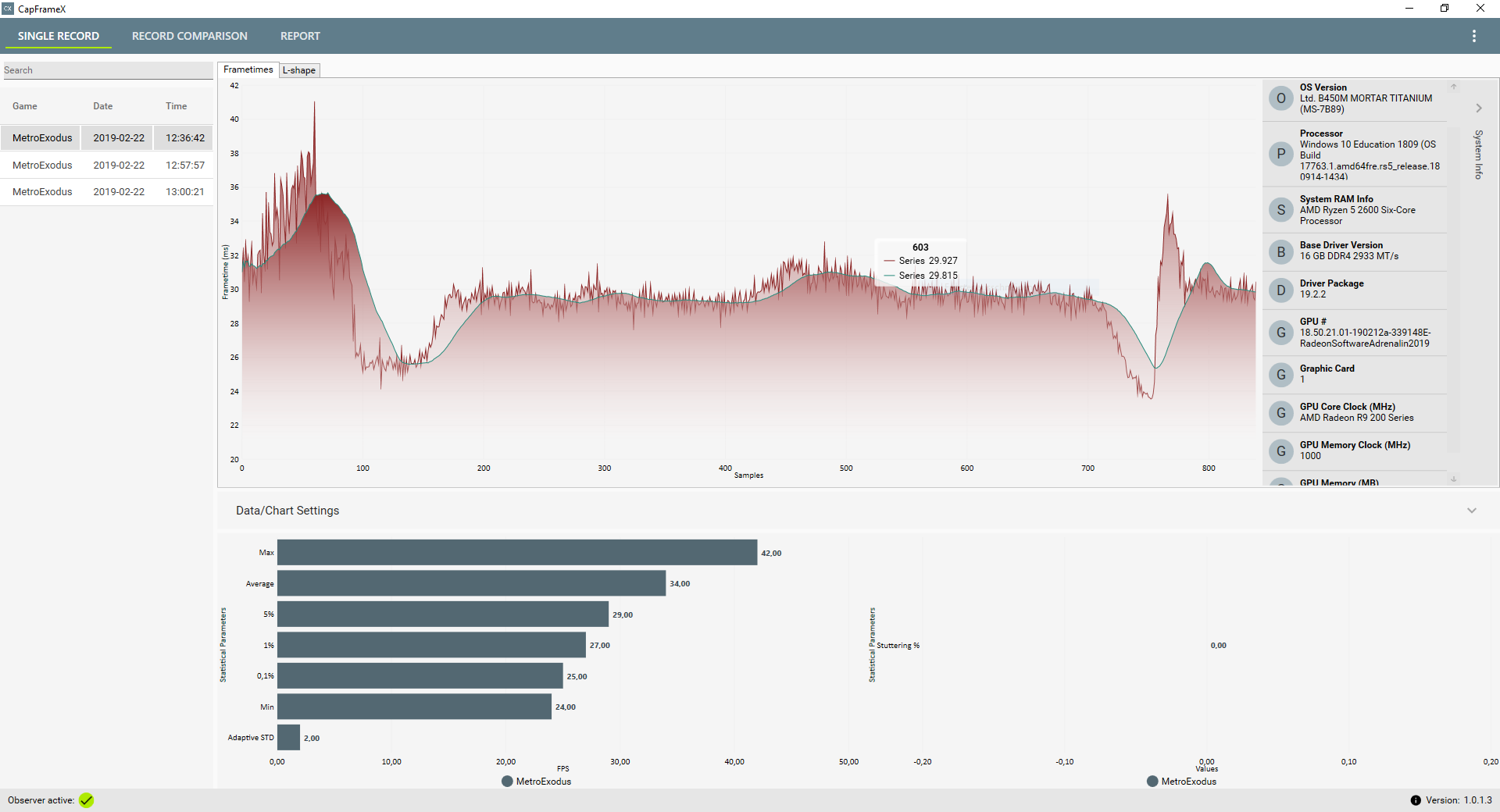

@Taxxor Genau deswegen empfinde ich die L-Shape Diagramme als das ideale Schaubild um einen Überblick über die Perfromance zu bekommen.
Wie @ZeroStrat eben sagt, nur mit ein paar Werten lässt sich eben nicht das Gesamtbild widerspiegeln. Irgendwo gehen immer Informationen verloren.

In dem Fall stimme ich aber auch @Baal Netbeck zu, dass dieser L-Graph zwar eine gute Veranschaulichung ist(hatte CB ja auch mal drin), für die schnelle Vergleichbarkeit untereinander aber ein zusammengefasster low Wert bequemer ist.TheOpenfield schrieb:@Taxxor Genau deswegen empfinde ich die L-Shape Diagramme als das ideale Schaubild um einen Überblick über die Perfromance zu bekommen.
